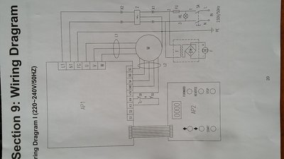

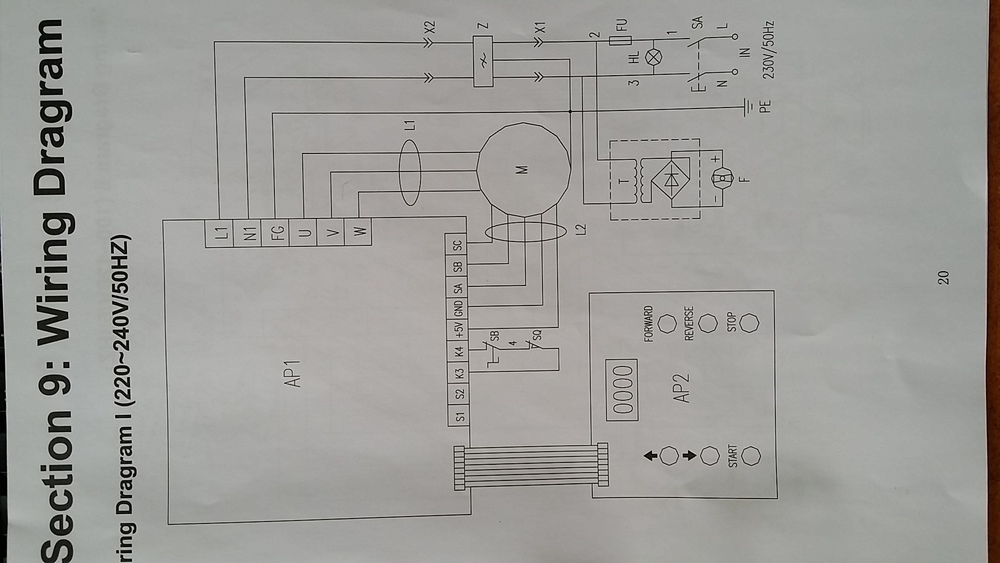

moj zdroj su oci, mam SC4
neviem odkial na to vyrobca prisiel, ale DC nema UVW, jedine EC(BLDC). na stitku je 230V 6A.
ked tak nad tym rozmyslam, moze to byt aj BLDC "jednosmerny" motor, ale preco by tam davali drahsi ked mozu lacnejsi AC. kazdopadne je to servo motor s enkoderom, je jedno ci je AC alebo DC, toci dostatocne
este prikladam schemu z mojho manualu SC4:

xener píše: 26. 4. 2019, 6:39 moj zdroj su oci, mam SC4
Jo tak tak pokud to máš před sebou tak to jsou skutečnosti, které pokud výrobce něco jiného udáva člověka neznalého matou. ;-)
