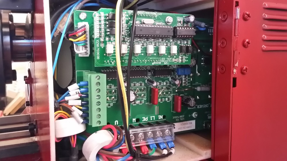

ves178 píše: 26. 4. 2019, 4:24 podařilo se mi tu desku částečně oživit, byl vadný operák a odpor 220k ve zpětné, ale ještě mám nějaký problém z relátky na vypínač který je v potáku to reaguje nějak obráceně místo vypínání zapíná :D mě s toho trefí za poslední roky jsem při opravách nenarazil na závadu typu vadný koncový tranzistor, jen samé špeky
No to je otázka jak je to s tím poťákem
- u frézek a soustruhů Sieg jsou tyhle poťáky se sepnutím v nule.
Jde o to, by nemohlo dojít k rozběhu motoru při přepínání směru nebo při zapnutí, není-li potenciometr v nule.

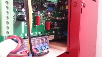

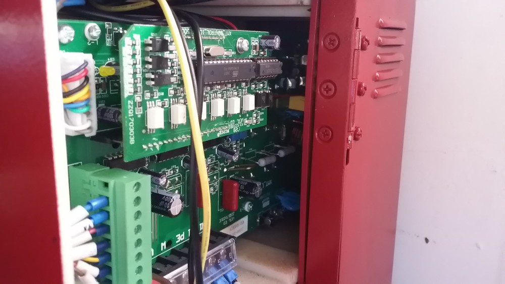

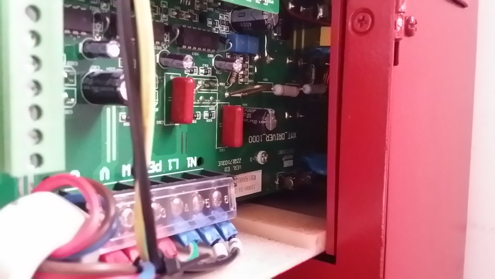

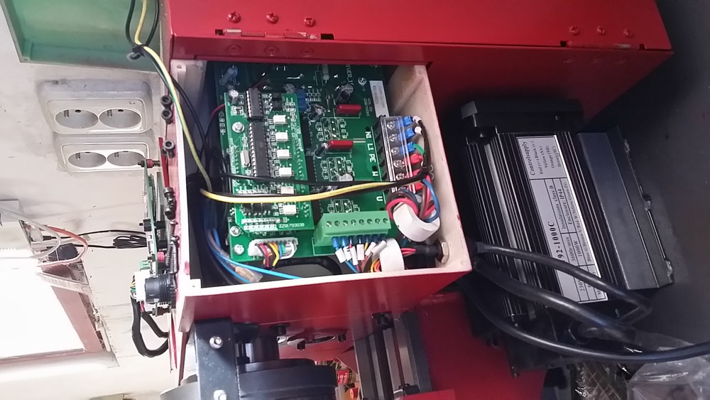

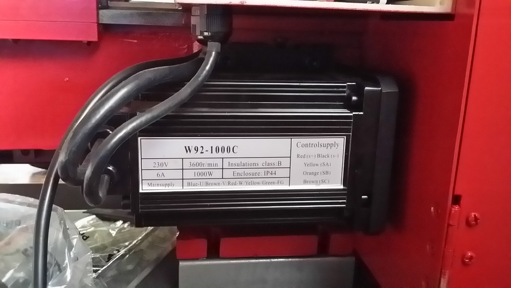

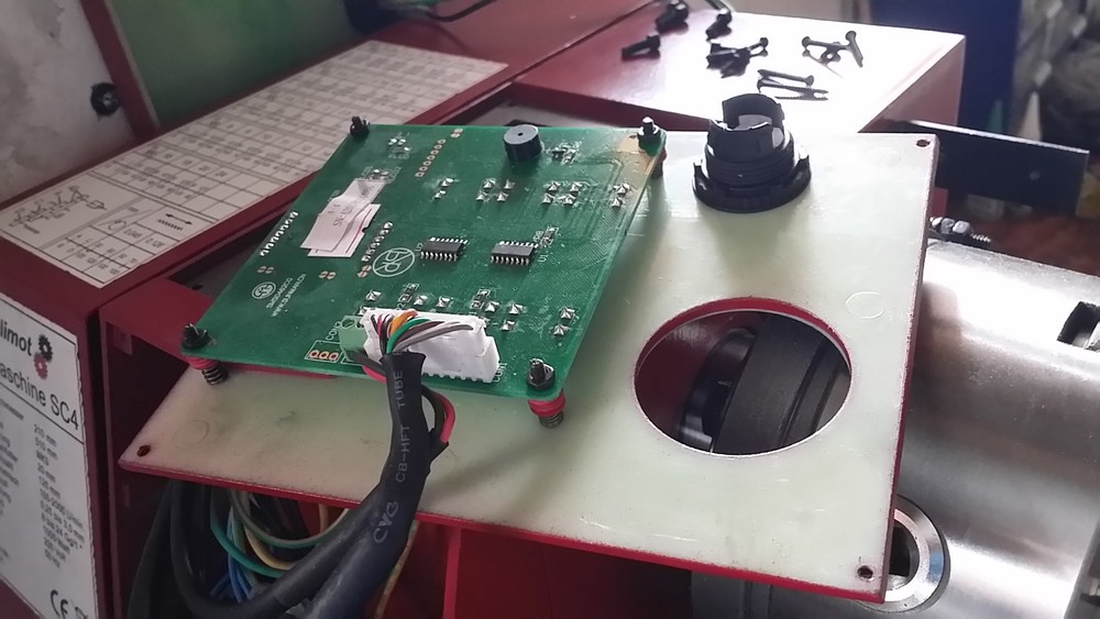

tu su slubene foto, opravujem moju info ze to ma 2 dosky, ma len jednu, ale je pristupna z dvoch stran, tak ma to pomylilo . nevytahoval som ju, hadam to bude stacit takto.
u té promy je to stejné, sepnuty v nule, chová se to následovně. když je poták v nule a zapnu napájení rozběhne se na min ot. přidám rozepne se spínač zvyšuju otáčky, stáhnu na nulu cvakne, spínač sepne, motor stále běží,.
když zapnu napajení a jsem třeba v polovině dráhy, regulátor nenaběhne, stáhnu poták spínač cvakne a motor se rozběhne. kdyby to fungovalo přesně inverzně bylo by to ok :D

Nemáš tam ještě nějakou další desku?
Třeba v Asistu a CQ je na ní tyristor, který sepne pokud není ten poťák v nule a měl by vypnout regulaci.
Sepnutím toho přepínače se tyristor rozepne a regulace pak funguje opět z nuly.
