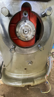

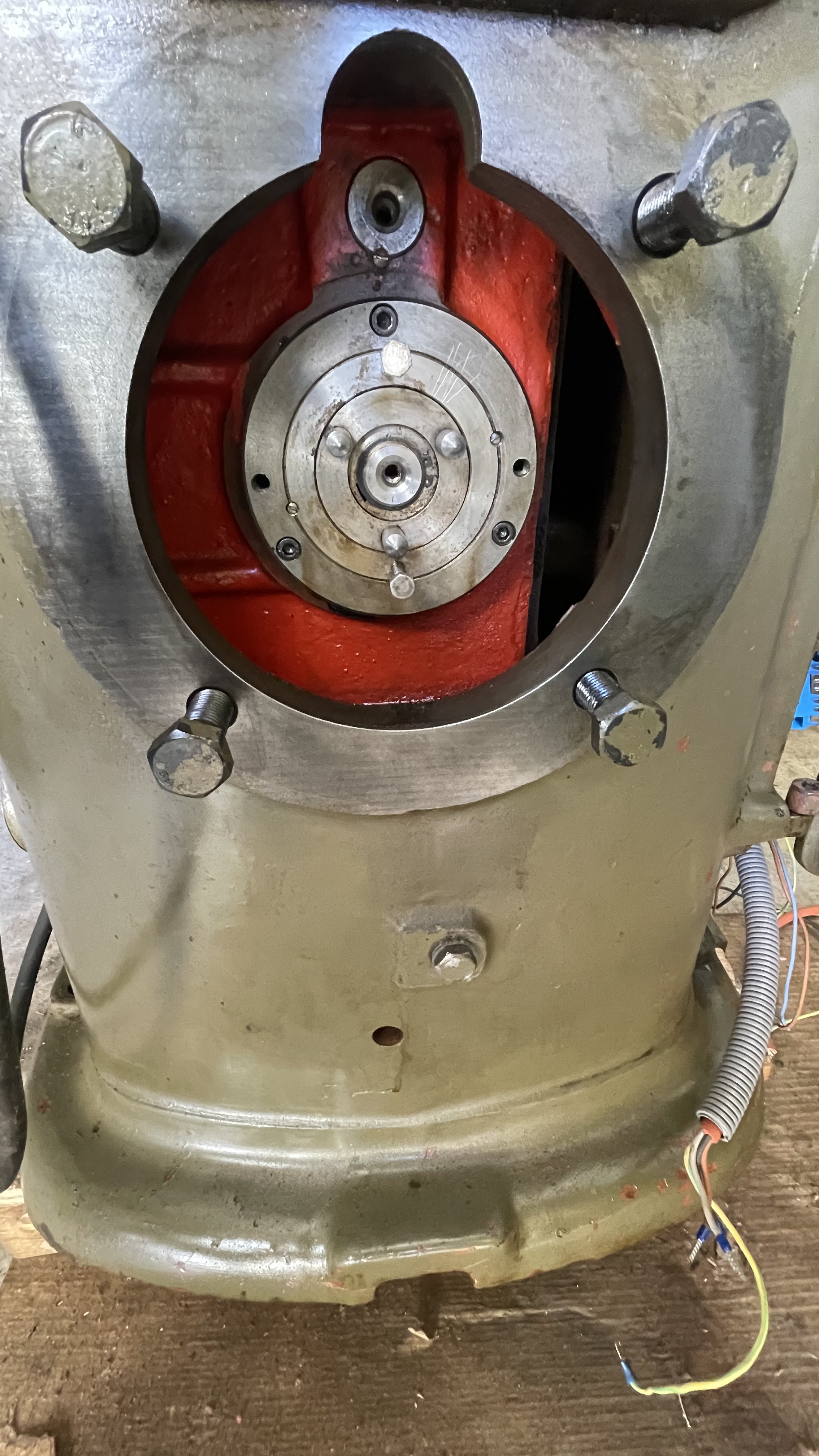

Dobrý den, přátelé,
Prosím omluvte mě, používám (google translate) jinak jsem z Bulharska a nedávno majitel TOS s28 1948. Vyskytl se problém s naolejováním vřetena, ale odstranil jsem ho a nyní se ozve hlasité kvílení v jednom směru otáčení měl někdo podobný problém a odkud by to mohlo pocházet? Také pod klínem pro podélné podávání je list látky, ať už byl původně navlečený nebo tam byl potom řemeslník
. Soustruh jsem sehnal za 1100 eur s téměř vším možným příslušenstvím.Ten olej vypadá hodně špatně a vyměním ho za nový,ale nejvíc mi vadí to kvílení. Zajímavé je, že se objevuje pouze ve směru chodu (proti směru hodinových ručiček), ve směru hodinových ručiček je zvuk ok. Ocenil bych každý návod a radu.
Nahraji video a obrázky, jen abych se dostal k soustruhu, protože je v mé vesnici.
Pozdravy,
Hrubý

Chtělo by to fotky
Jarda

Je tam jen labyrint.
Dawe
- Příspěvky: 3125
- Registrován: 8. 10. 2013, 6:18
Jestli ti z nortonky tece tudy olej, mas ho tam asi nalito moc. V navodu je tusim uvedeno chybne 15kg, ale vleze se tam jen asi 10litru iso vg10. Das vic, tece to.
