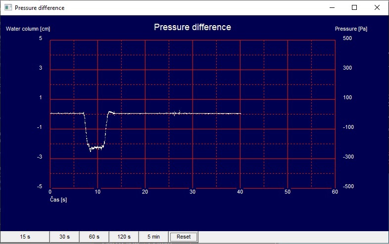

Dneska jsem celý den připojoval vysokotlaký senzor. Prý má být super citlivý. V sedmé sekundě jsem jej zvedl ze stolu, ve dvacáté šesté jsem na něj mluvil. Tak asi jo :D :D :D

prochaska> ty to mas asi na vodu, ze? Kdyz jsem delal ve vyvoji preplnovani spalovacich motoru, tak jsme meli rychle sensory Kistler na mereni dynamiky spalovani, vyvoje tlaku v turbine apod., ktere merily do 8000 bar, s linearitou v celem spektru do 0.5% a se sirkou pasma ve stovkach kHz. Pricemz to porad byly membranove sensory :D
Bohuzel staly pres 10000 Eur a vydrzely jeden 300 hodinovy test a dost. :?

Na vzduch, měří tlakovou diferenci za vysokého základního tlaku. Kistler byl taky v úvahách, když jsem ten senzor hledal, nakonec vyšel Keller. A ještě před tím mi pár firem odpovědělo, že bohužel nejsou schopní všechny požadované parametry splnit současně a nesjpíš ani jediný z nich :-) Byl tedy levnější, ale zase ne o tolik :D Jen doufám, že mi vydrží dýl :mrgreen:

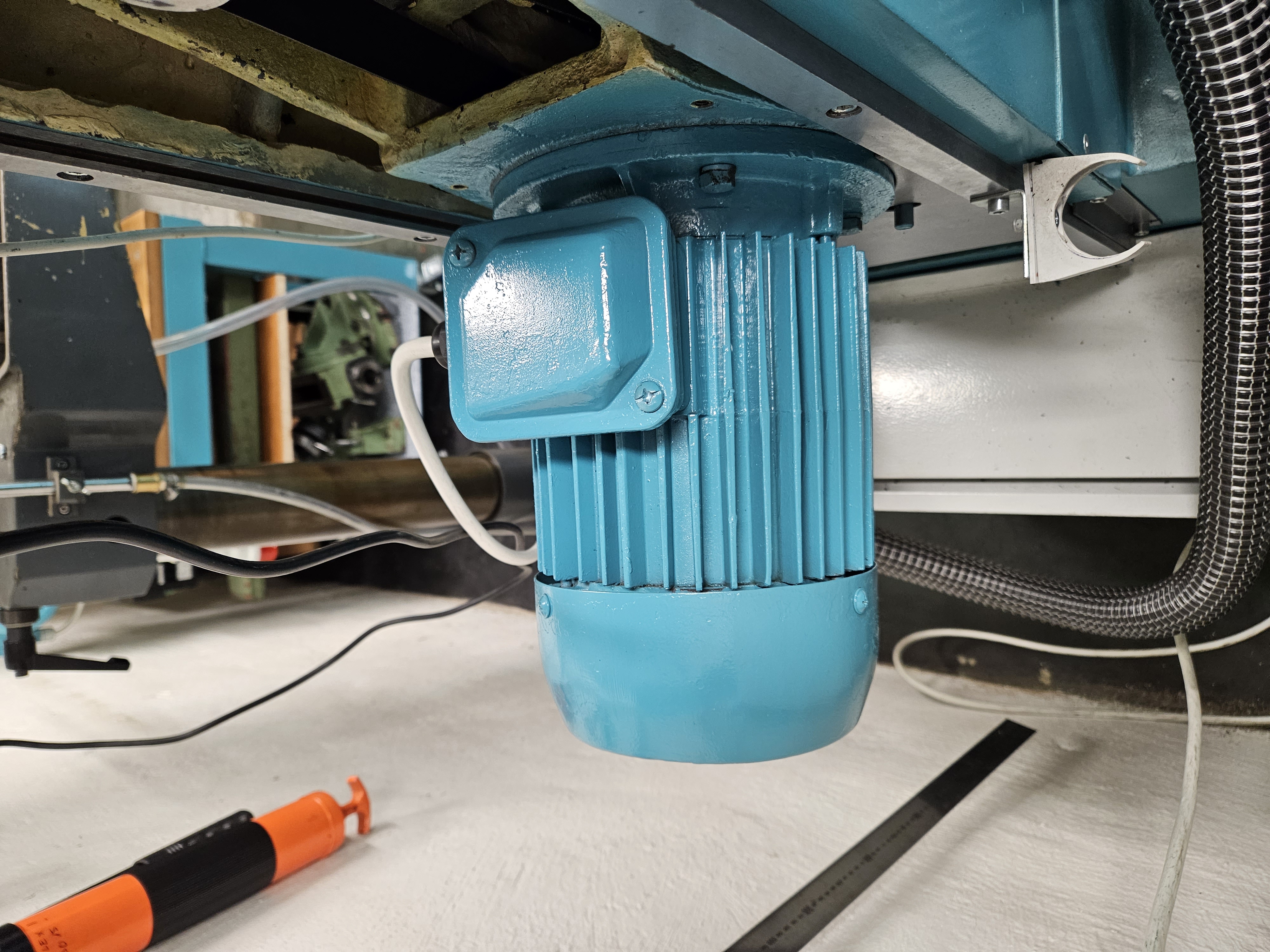

Ahoj kamarádi

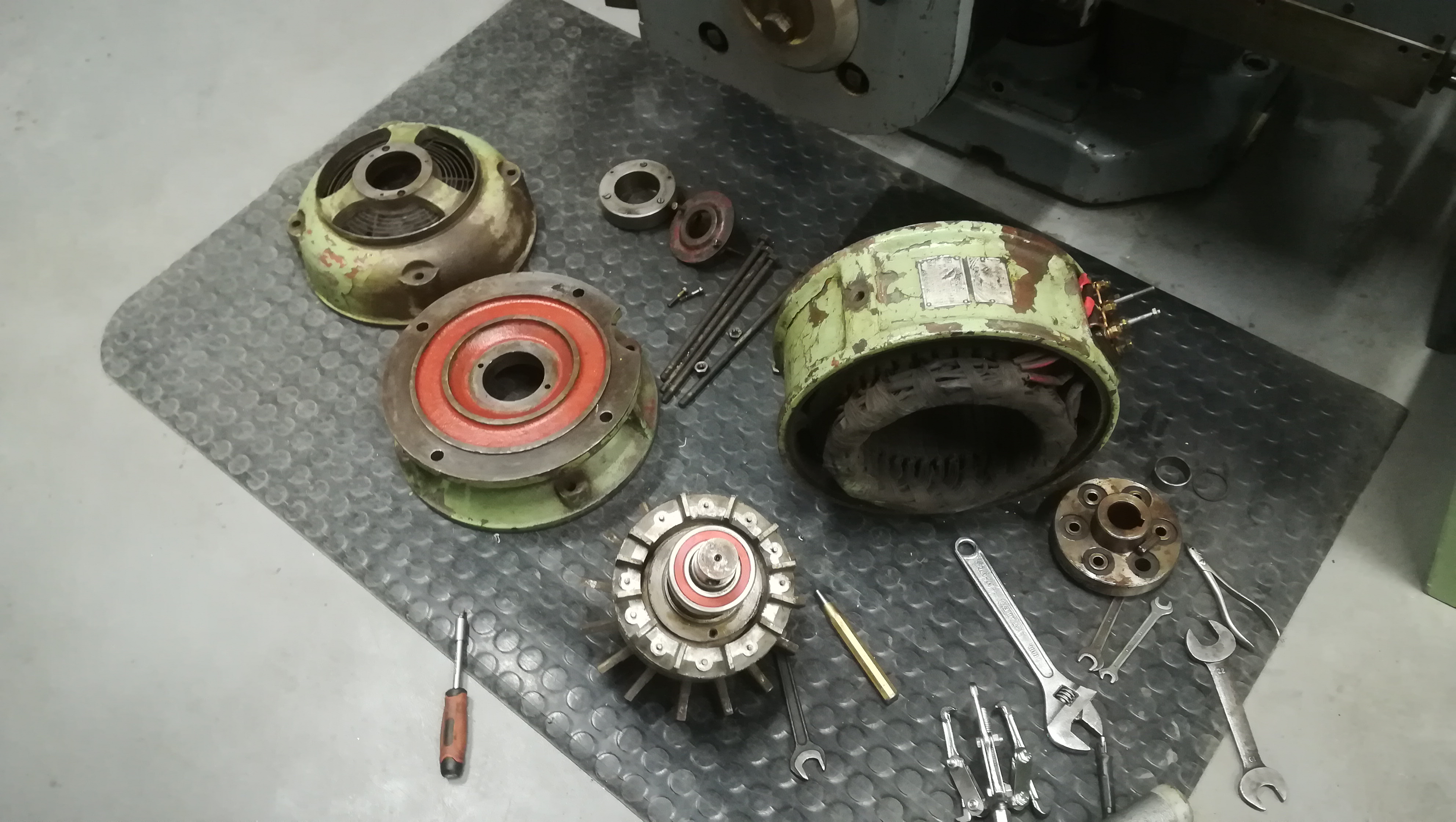

tak musím poreferovat, motor do magnetky je převinutý, už je namontovaný a jede :!:
Kdyby to někoho zajímalo, komplet i s novými, bohužel lehce atypickými a tudíž dražšími, ložisky to stálo tři tácy plus dph. Paráda

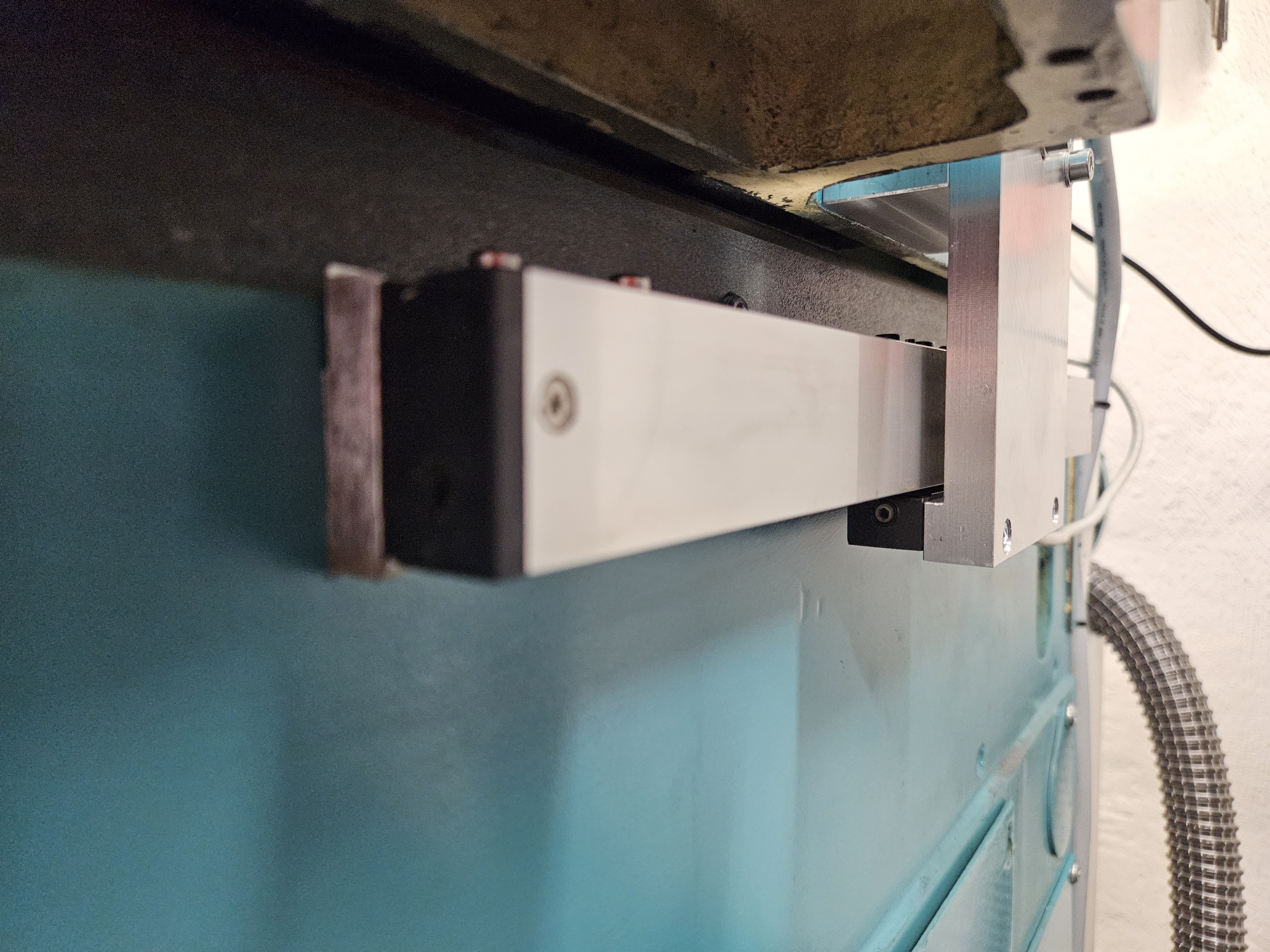

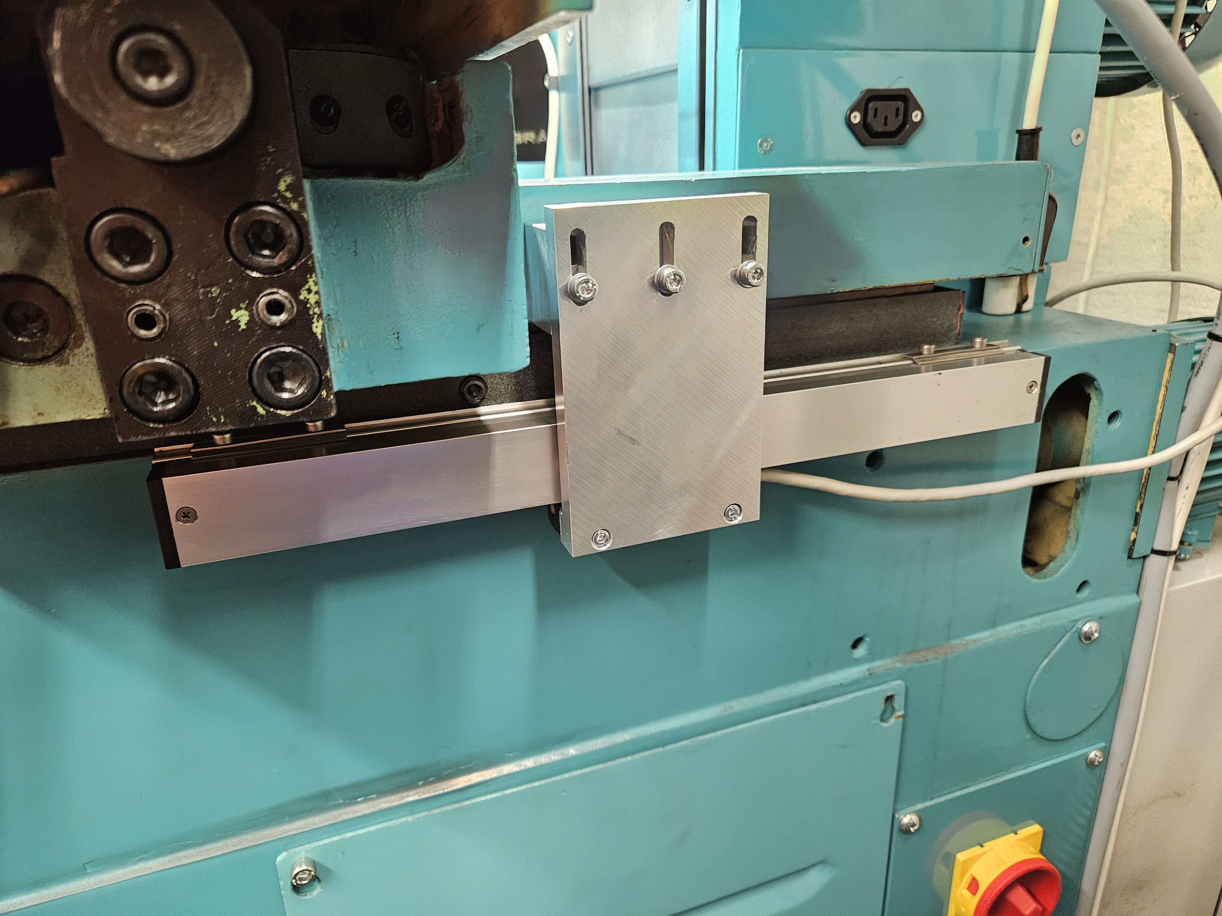

No a zapracoval jsem na DRO, nové hajdňácké pravítko od Honzy, díky, udělal jsem opravdu bytelný držák z dvou kusů aluminia, seřízeno na stovkové hodinky a spároměrky. No a jede to :D
Za mě velká spokojenost, ještě si vytáhnu z rozvaděče napájení a signály pro automatický posuv, který je před dokončením :) a bude hotovo

Kde to vinuli?
Příspěvky: 6544
27. 7. 2023, 8:37
testone píše: 27. 7. 2023, 8:32 Kde to vinuli?
Ahoj, dělali to v Horních Počernicích, pan Lampír
Jediná vizuální chybka byla, že impregnace trochu stekla zvenku na žebra :lol:

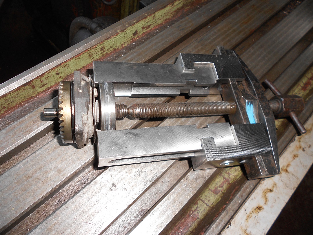

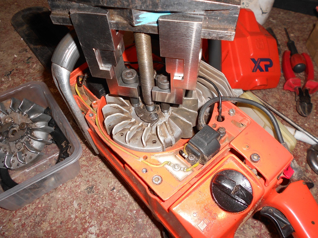

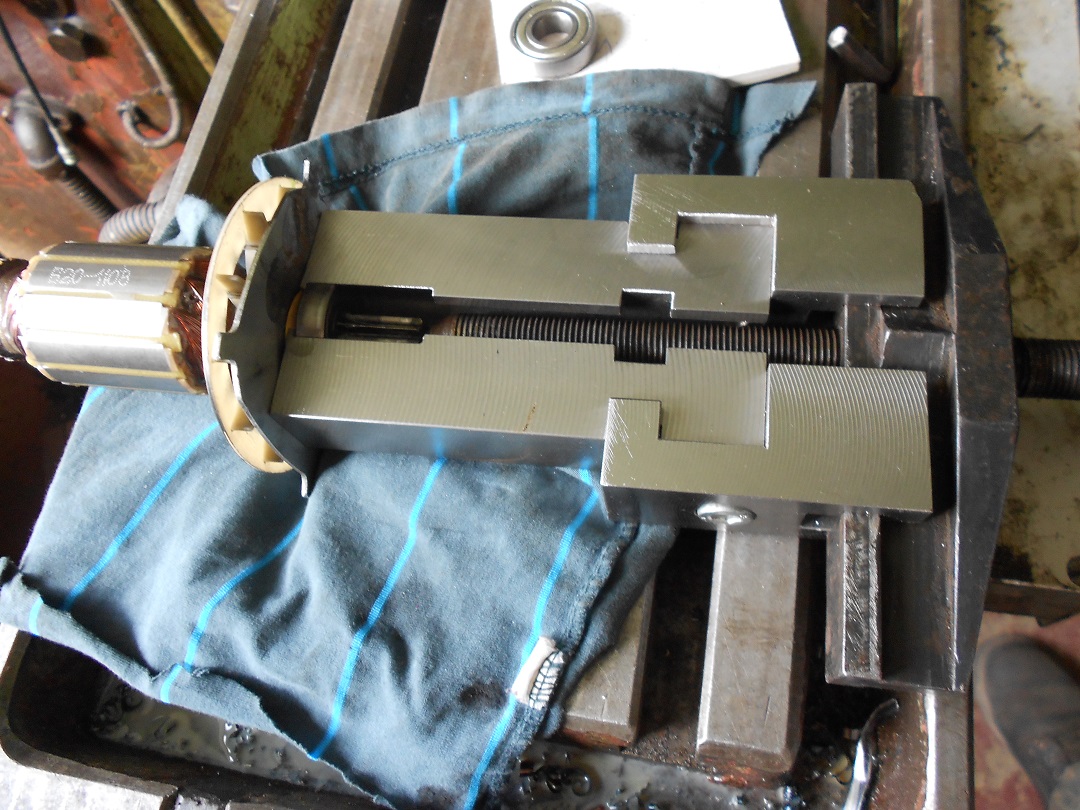

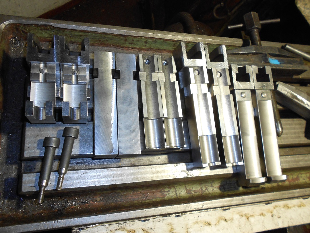

Dorobil som ramená na sťahovák, a hneď aj odskúšal na veciach ktoré na to čakali, celkom spokojnosť :)

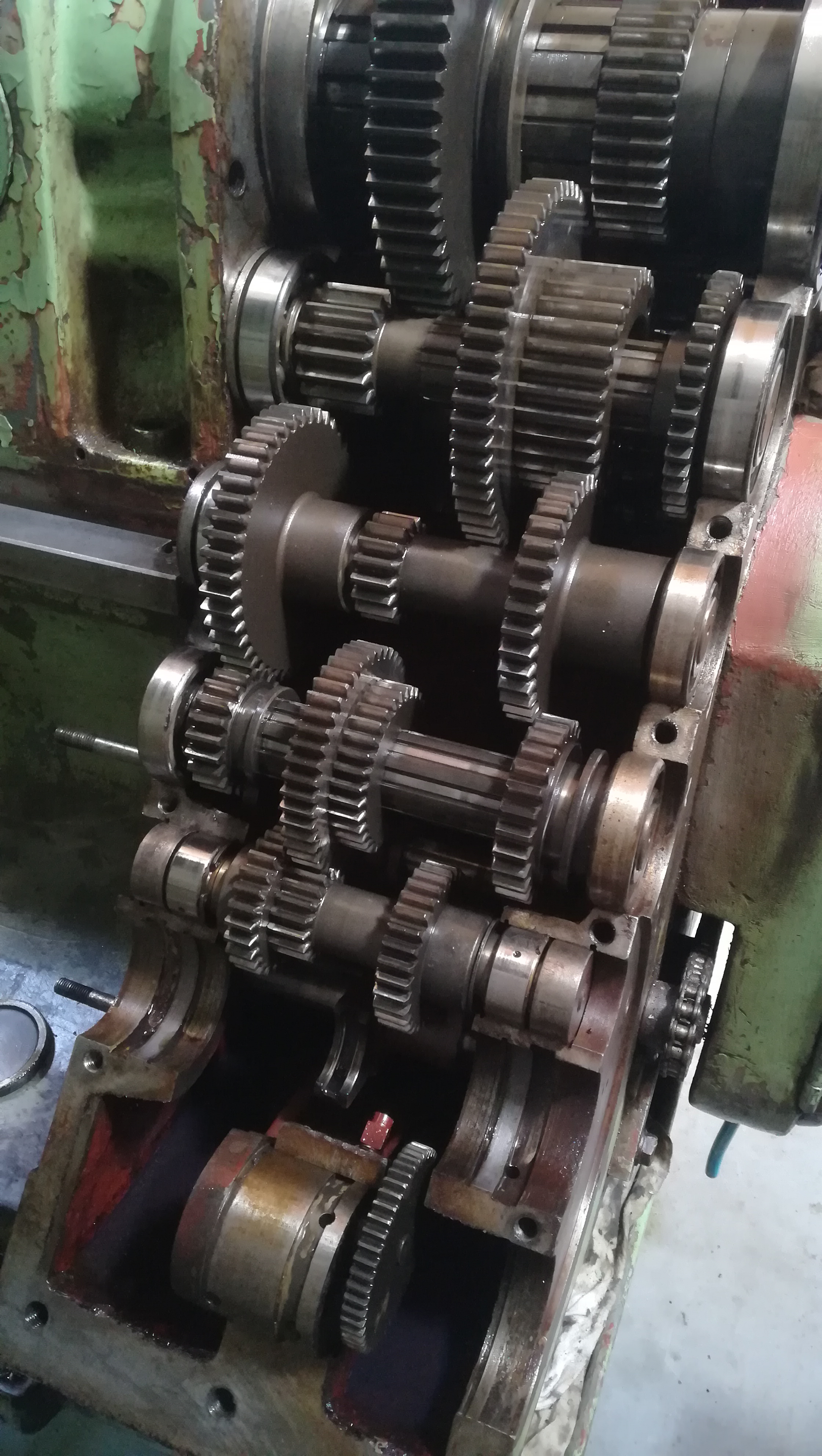

Prebehla výmena ložísk v SU50 vrátane novej čapovej spojky od hlavného elektromotoru. Sľuboval som si tichší chod, navyše keď som vytiahol staré ložiská v chabej kondícii, no rovné zuby sú rovné zuby.

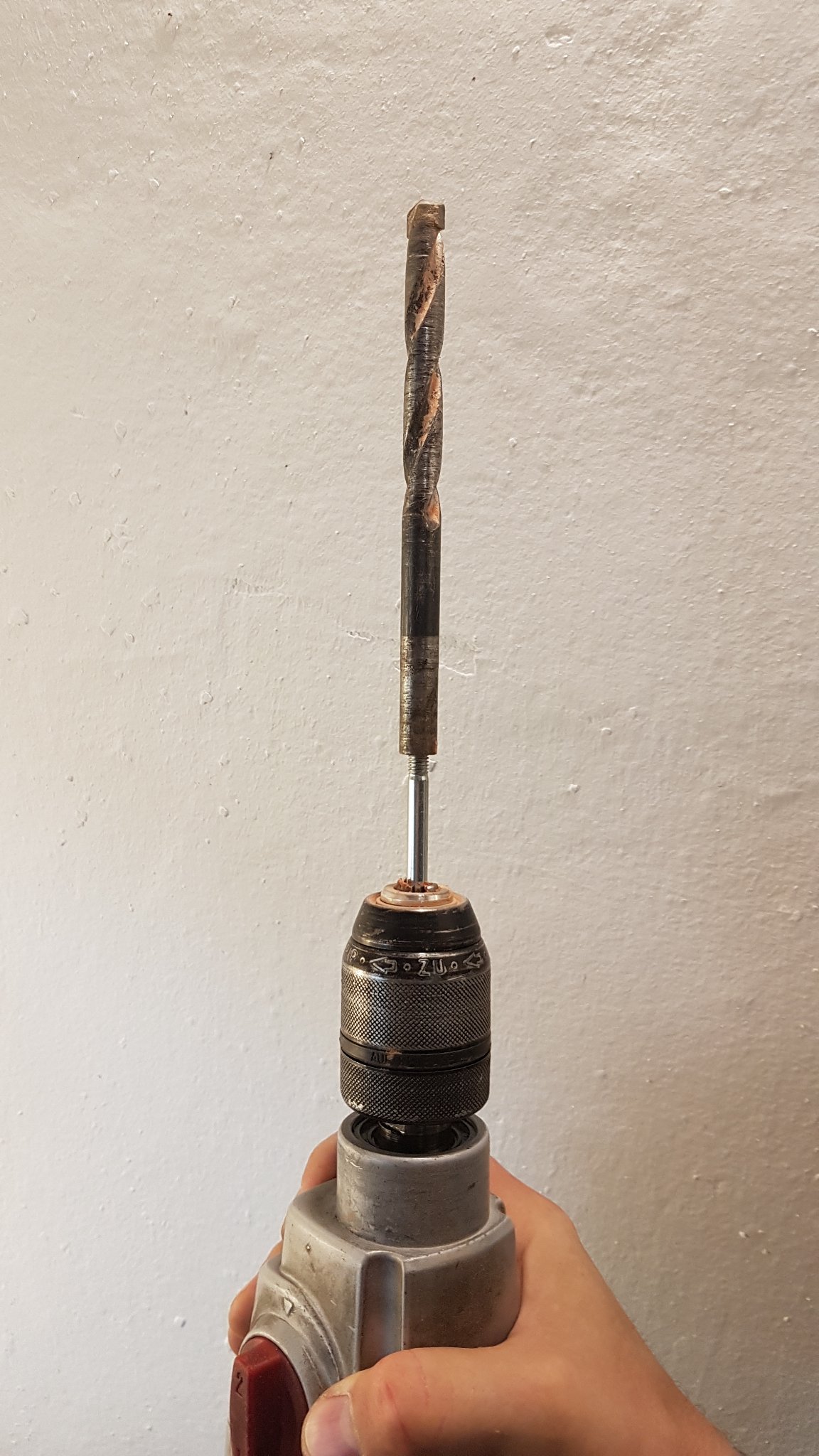

Je to trapné, ale zase krátký vrták :roll:

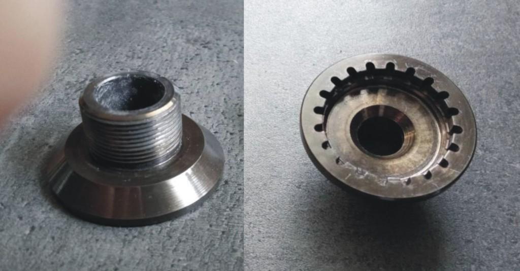

Šroub do přepákování celoodpruženého biku. Materiál 7075.
Miluju fušky bez výkresu typu "oměř si to sám" :mrgreen:
