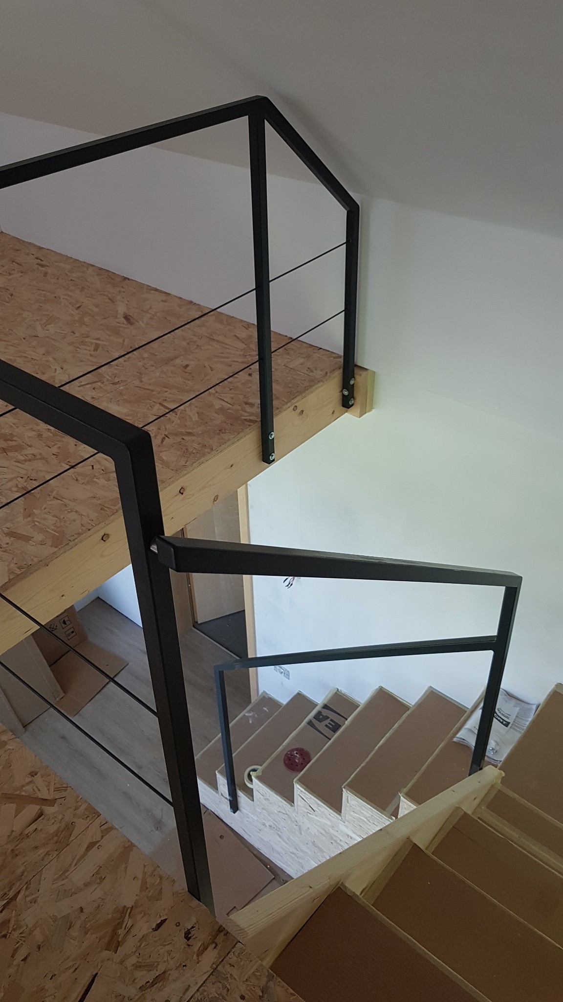

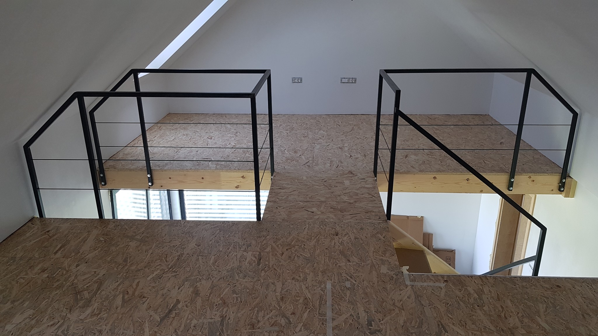

Zábradlí pro švagrovou (dnes jsem to jen fotil, byl to trochu větší projekt :)):
Zbývá ještě sem tam dolakovat, ale to už naštěstí není na mě :D T.

V tech jeklech bude jeste nejaka vypln, nebo to zustane tak jak je?
Příspěvky: 9629
20. 7. 2023, 4:05
Tak jak je (na přání zákazníka :)).

Mel sis do tech jeklu preventivne vyvrtat dole jeste par der pro ty draty. Az tam nekdo slapne a zahuci, nemel bys s naslednym doplnenim zabran tolik prace :-)

Pokud po těch schodech normálně jdeš, tak je to tohle zcela dostatečné. Pokud tam děláš kraviny, musíš být holt opatrnější. Navíc je pod nimy preventivně naplánovaný gauč :mrgreen: Střednímu segmentu by k prodrátování ještě chyběla horní noha.

U schodu neni vcelku zadny problem, tam je bocnice. Problem je nahore kde nic vespod nebrani slapnout (castecne) do prazdna kdyz treba v noci zavravora, decka budou blbnout nebo neco podobneho. Az na gauc nejspis nesleti, ale sprajcne se v tom zabradli coz urcite nebude moc prijemne. Ty zabradli se bud nedavaji az uplne na okraj plochy nebo se dospod dava sokl nebo neco podobneho.

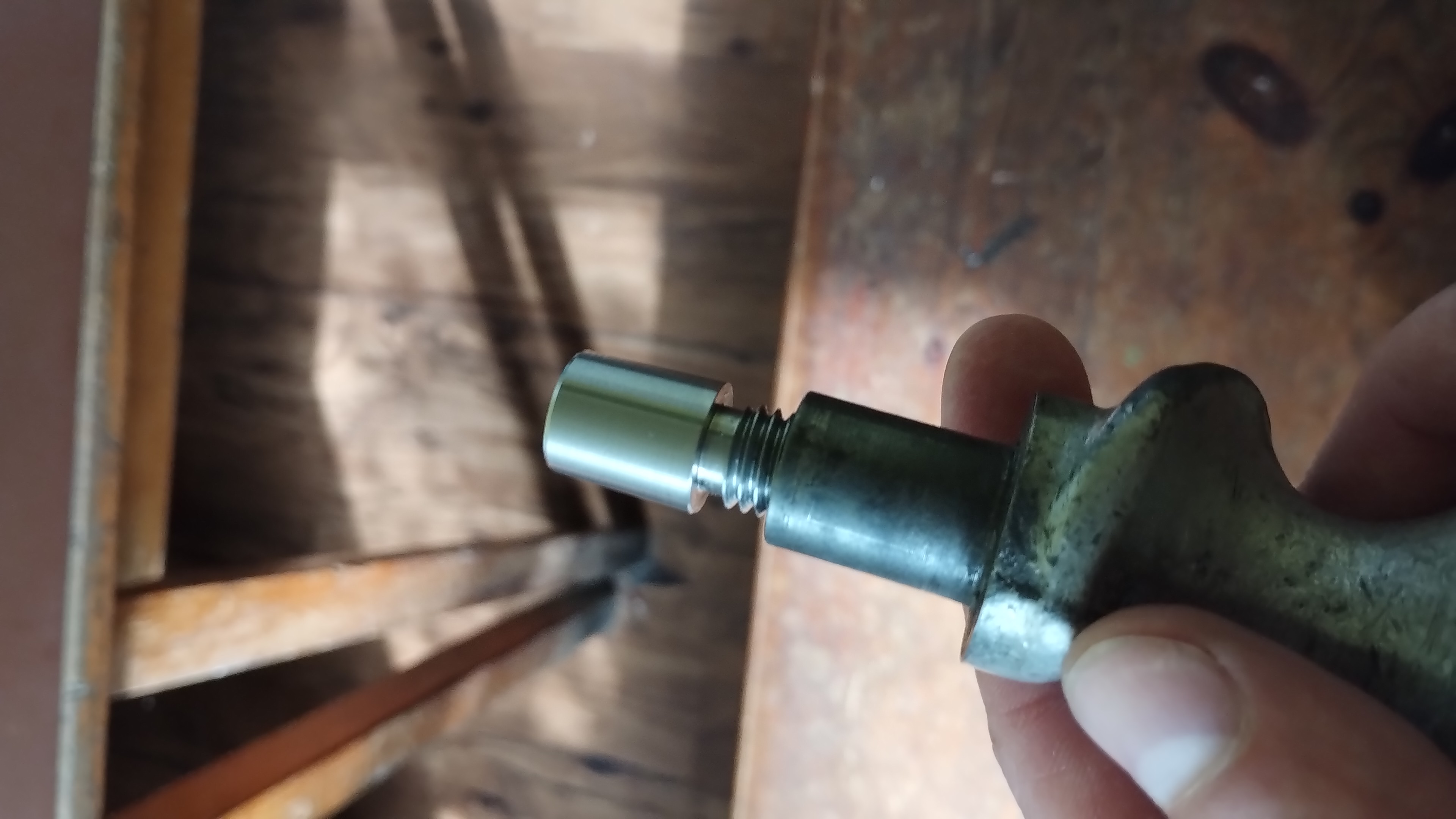

Dneska oprava šneku.
Čudlík je nerez.

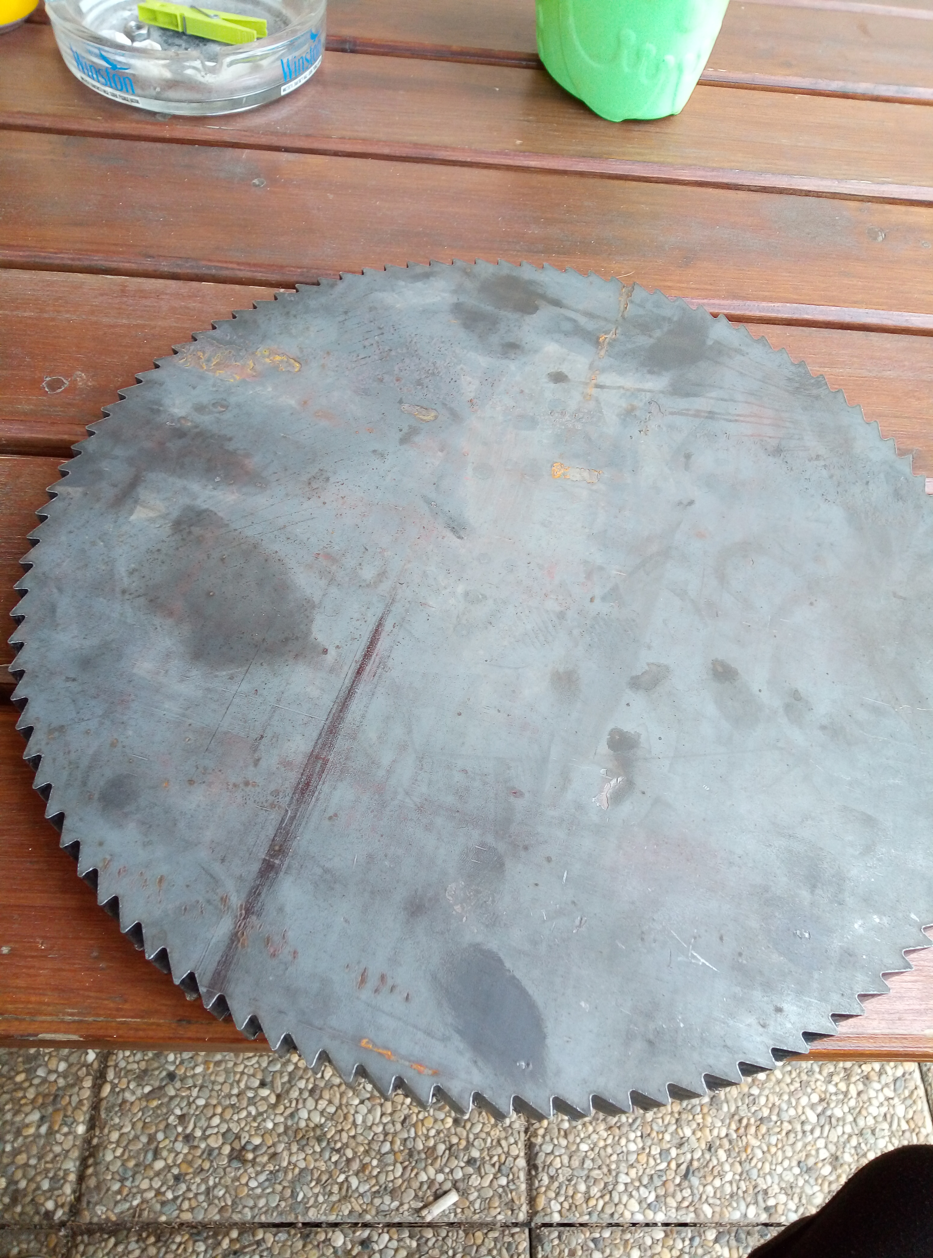

Dnes jen úklid a odvoz do kovošrotu.

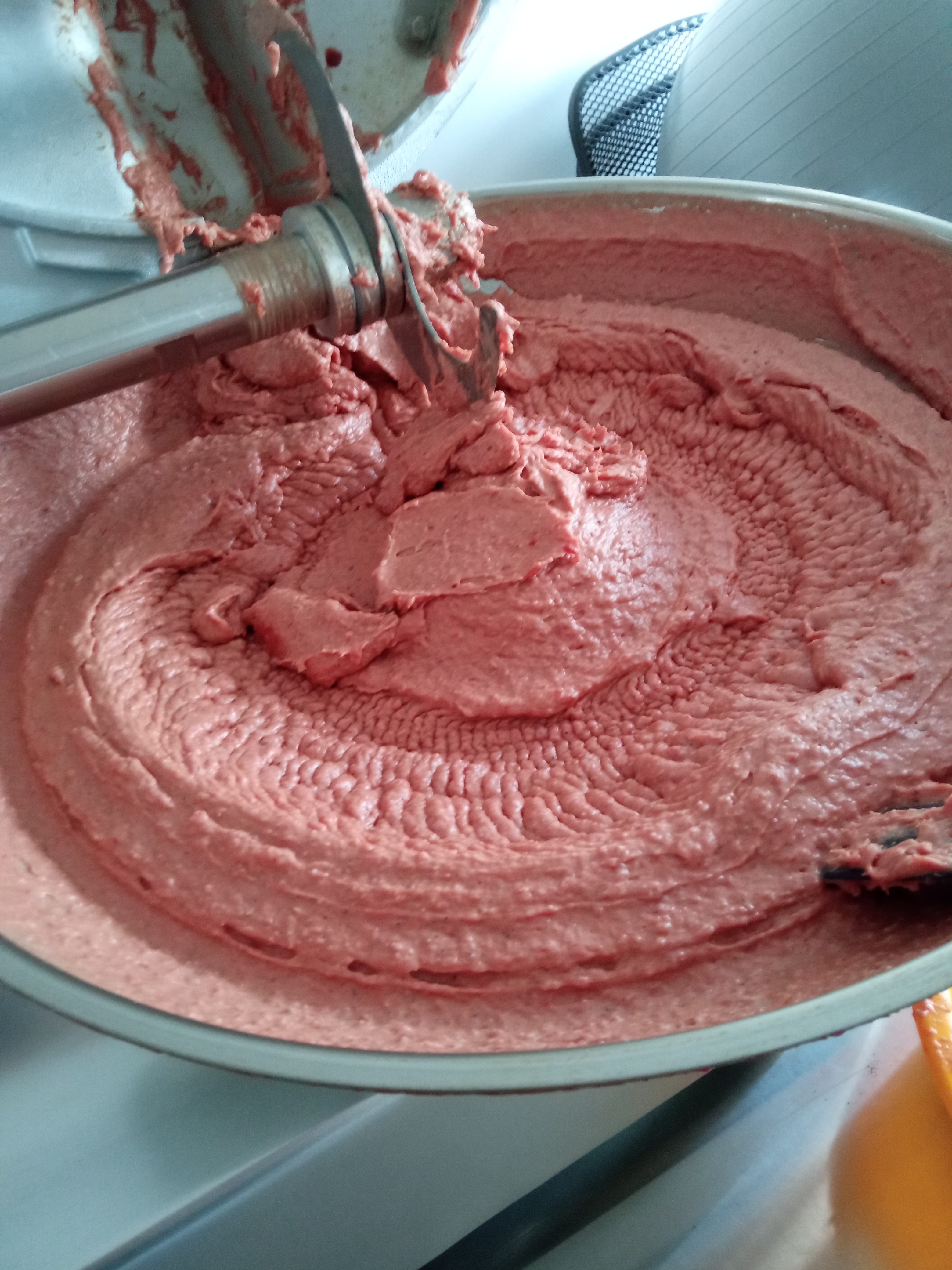

Dnes trochu z jiného soudku. Začíná nám dovolená, tak se chci věnovat uzenářeství. Dnes lahůdková paštika a v týdnu budu dělat Spišské párky.

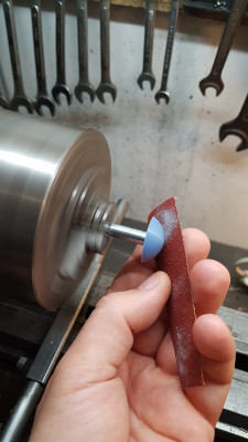

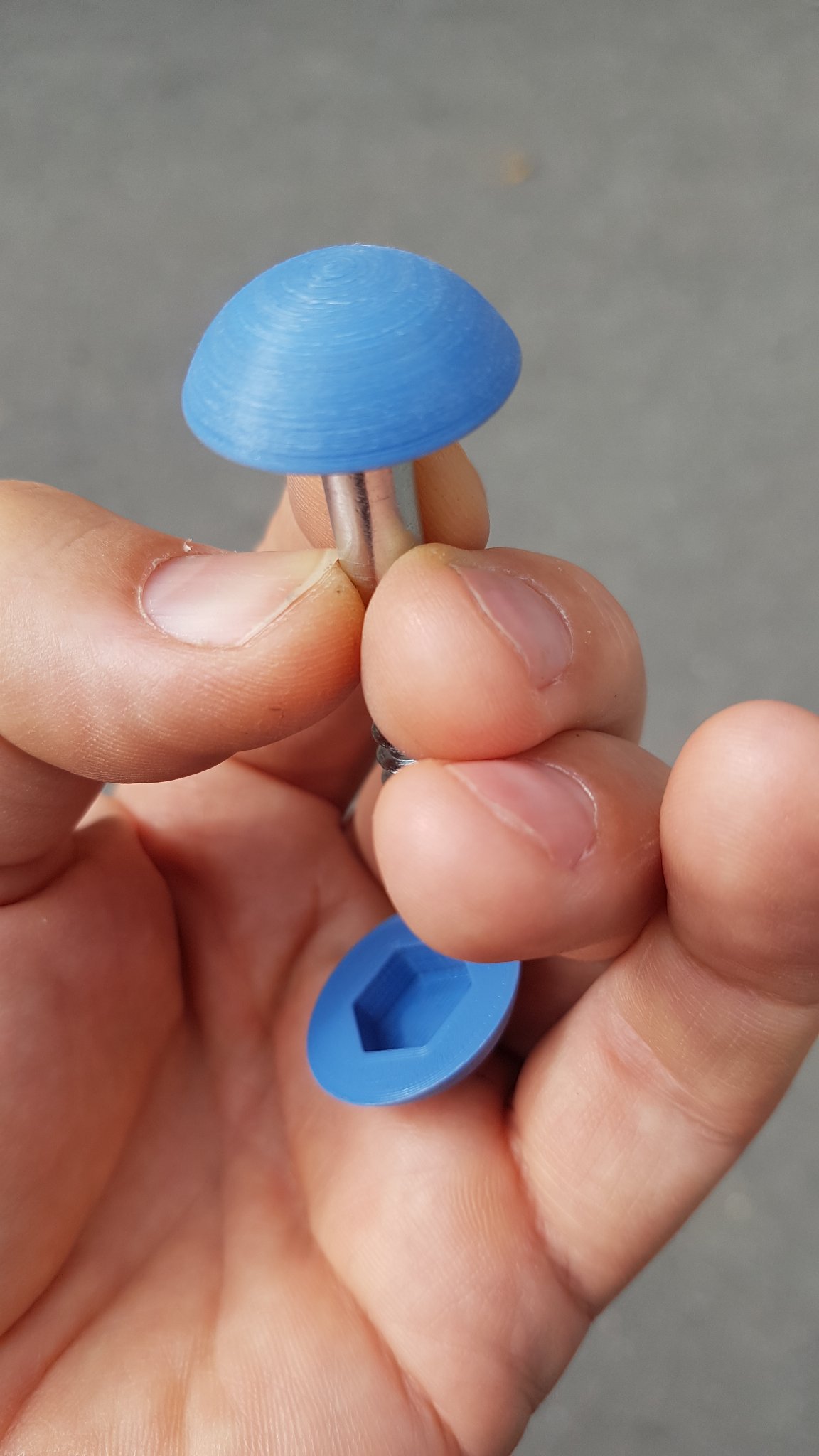

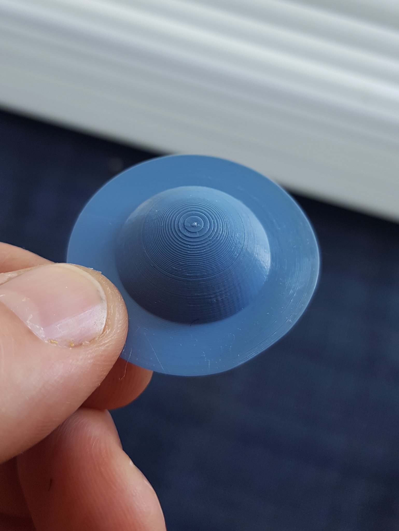

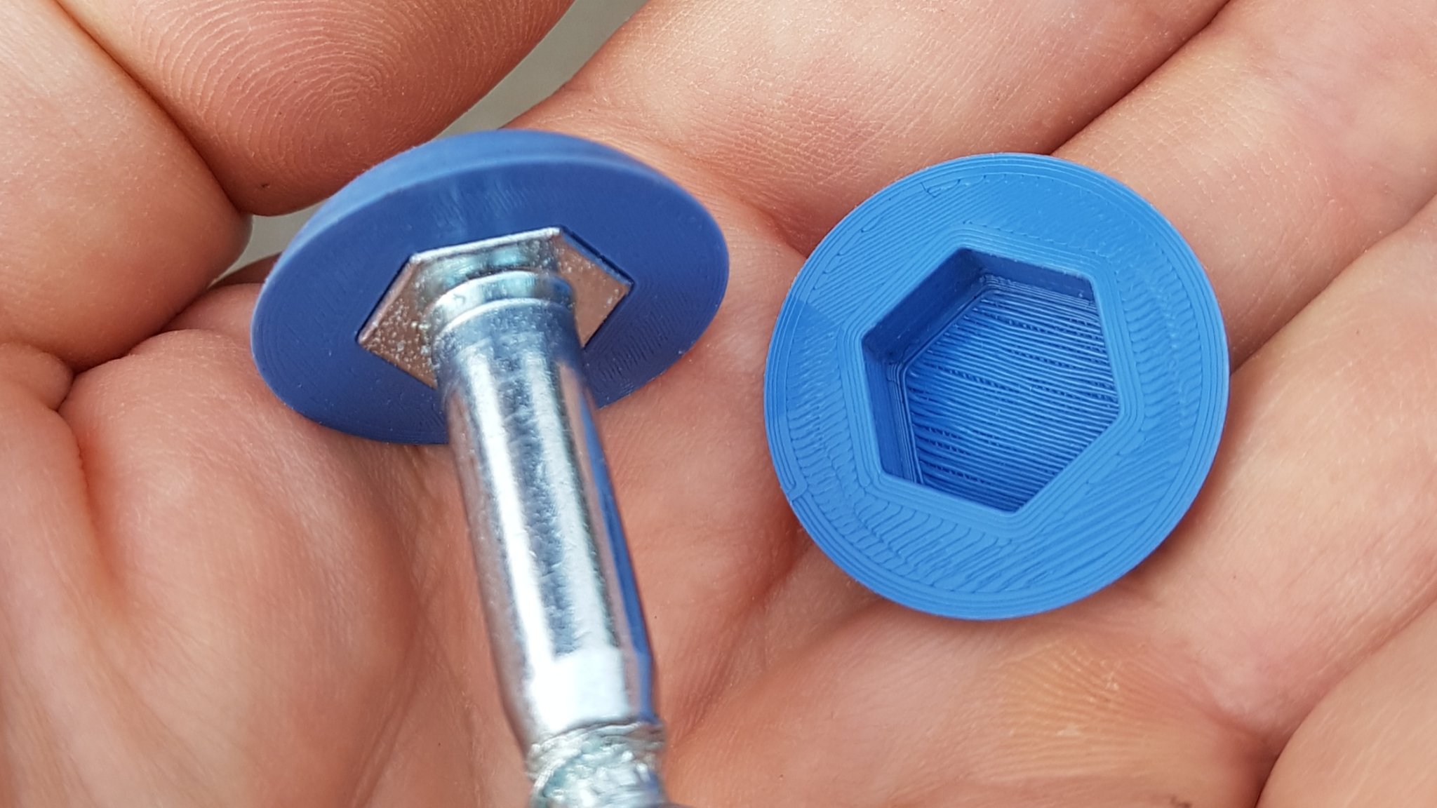

Hexa-krytka velikosti 13 typu hřib pravý - na to, že jsem na tiskárnu dva roky nešáhl, to na dvacátý pokus dopadlo docela dobře :mrgreen:

Aha, díky za vysvětlení, chvíli mi trvalo, než jsem to pochopil (když jsi psal "dole", myslel jsem, že myslíš spodní segmenty /schody/ zcela bez drátů). Do drátů už by se mi nechtělo, ale napadá mě jednoduchý sokl z pásoviny, ten by se dal vyrobit a přidělat celkem snadno. Přednesu zákaznici, ale imho to necháme být. Lidi si furt stěžují na přebujelá bezpečnostní opatření, tak tady mají, co chtěli.

Co to máš za kutr?

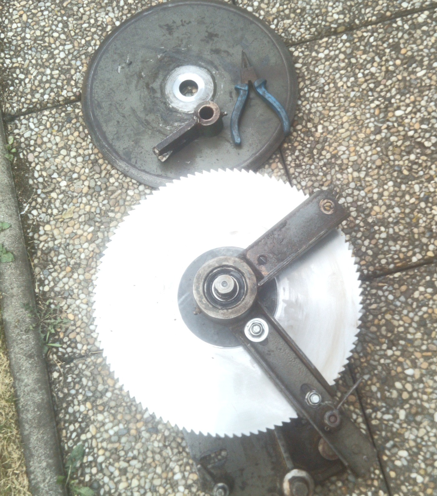

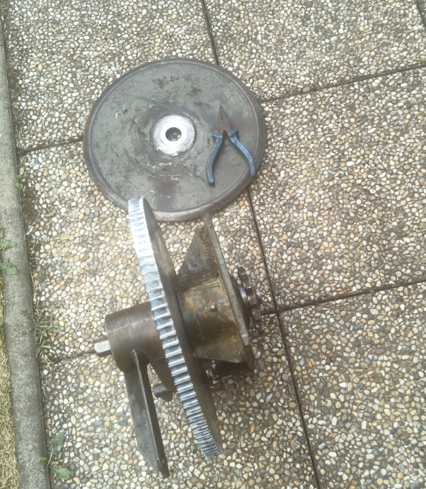

Mr. MR
Příspěvky: 843
23. 7. 2023, 5:14
Stanik84
Tluste, maly srank a maly zub, bude to blbe rezat :D
