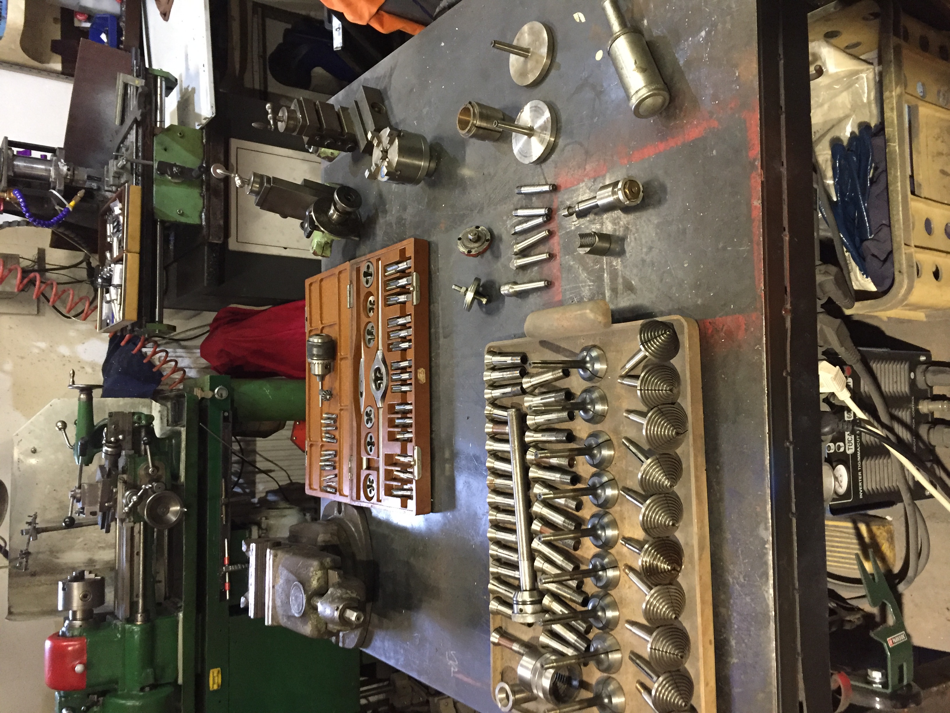

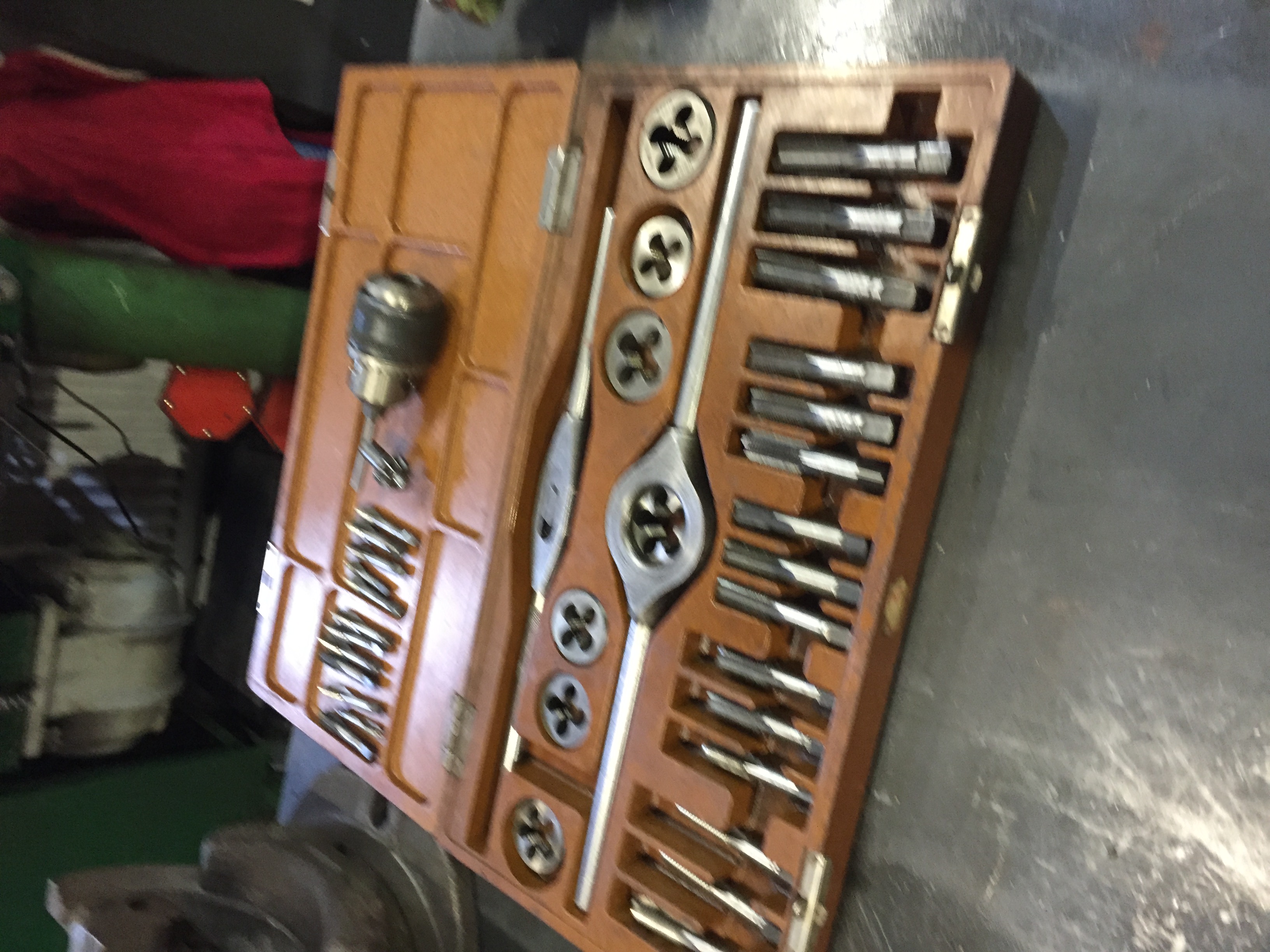

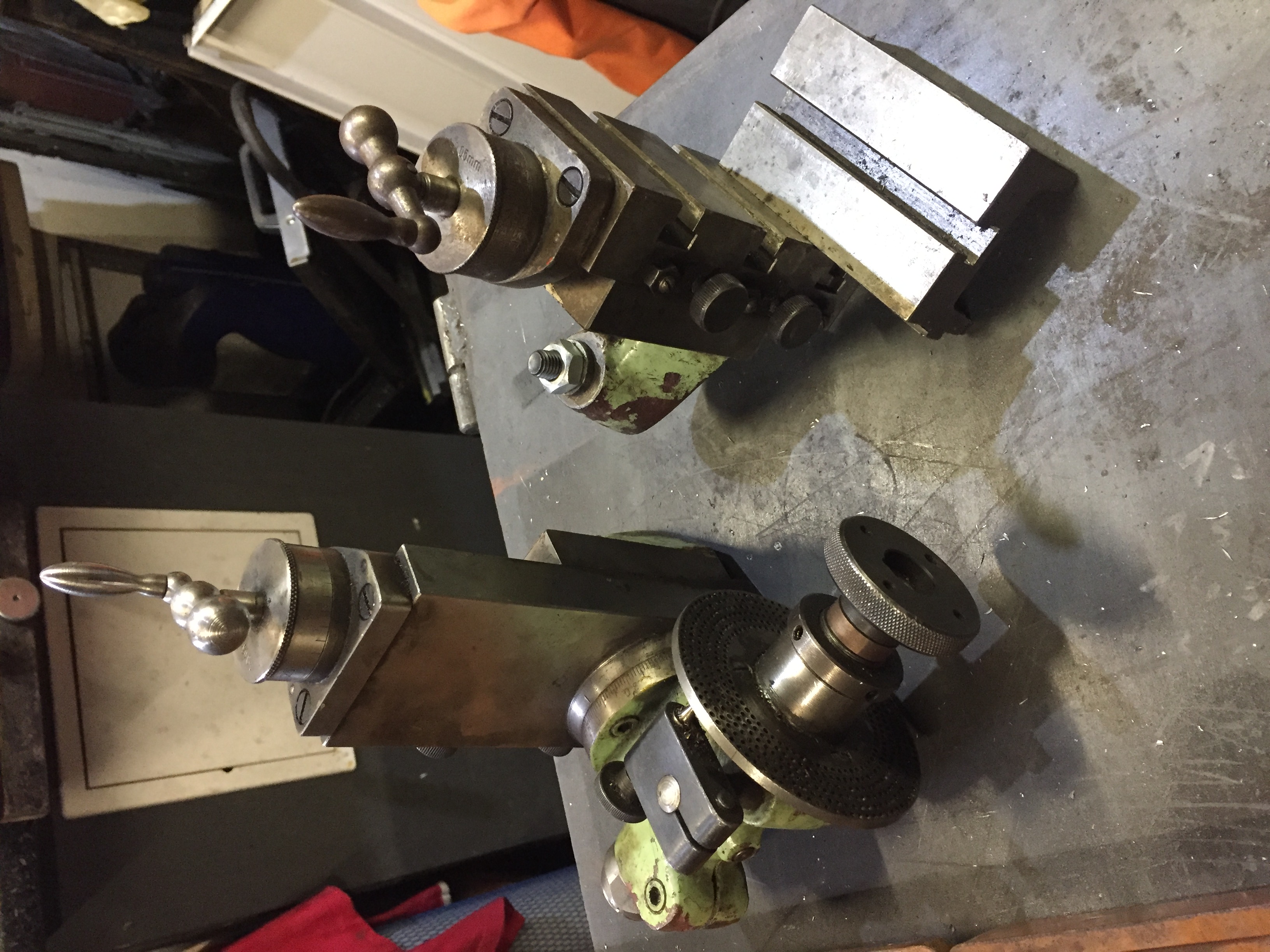

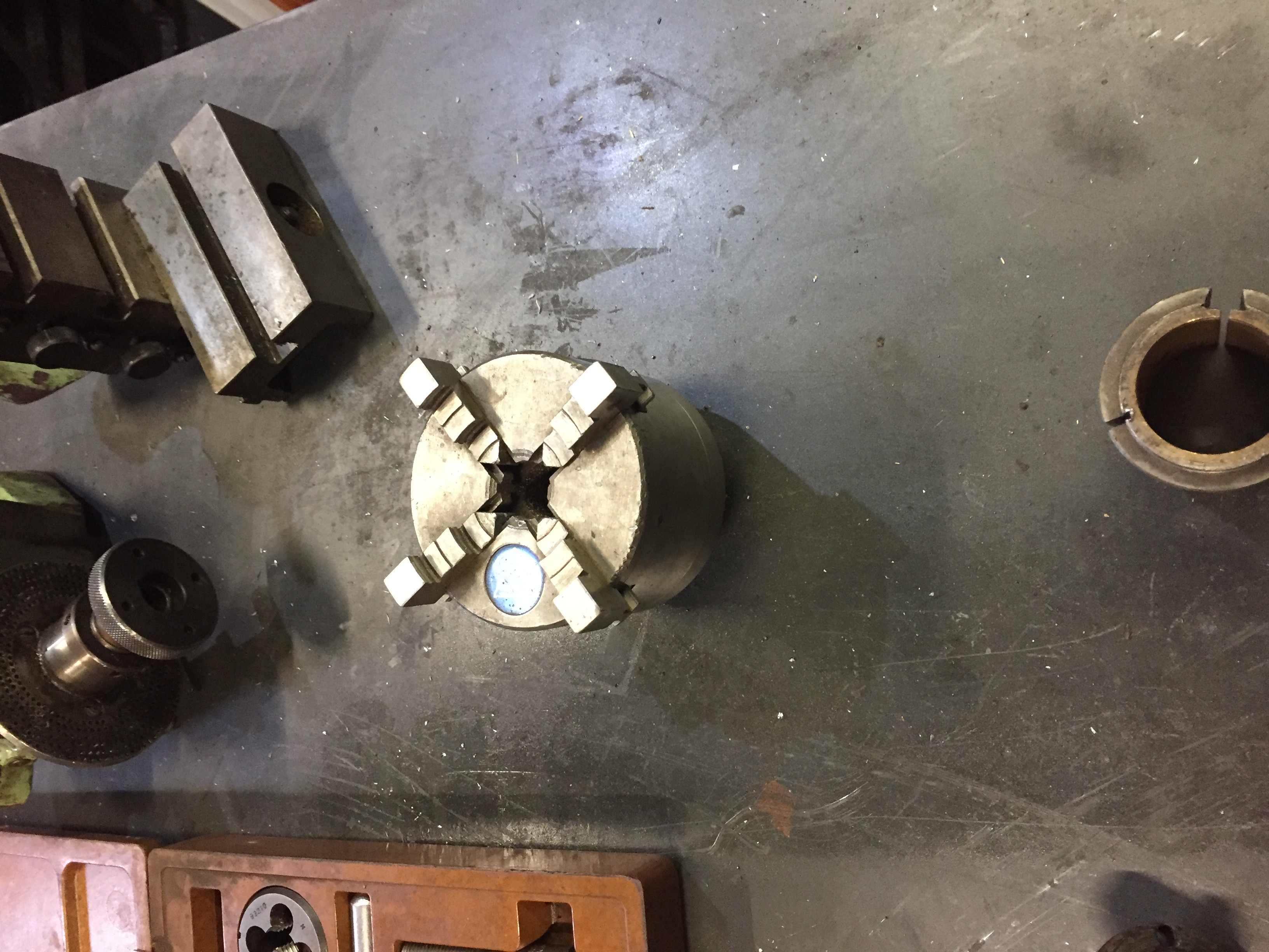

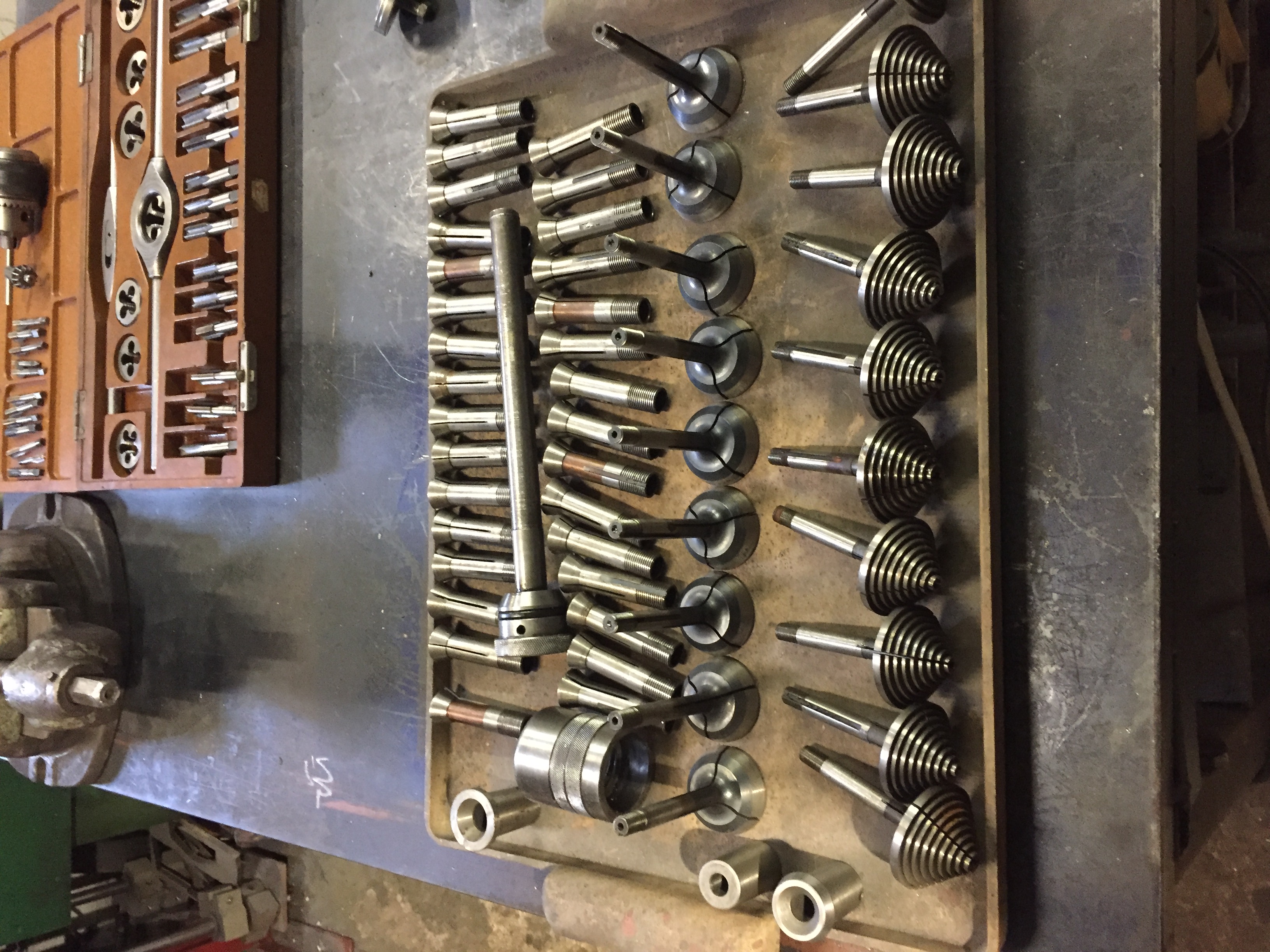

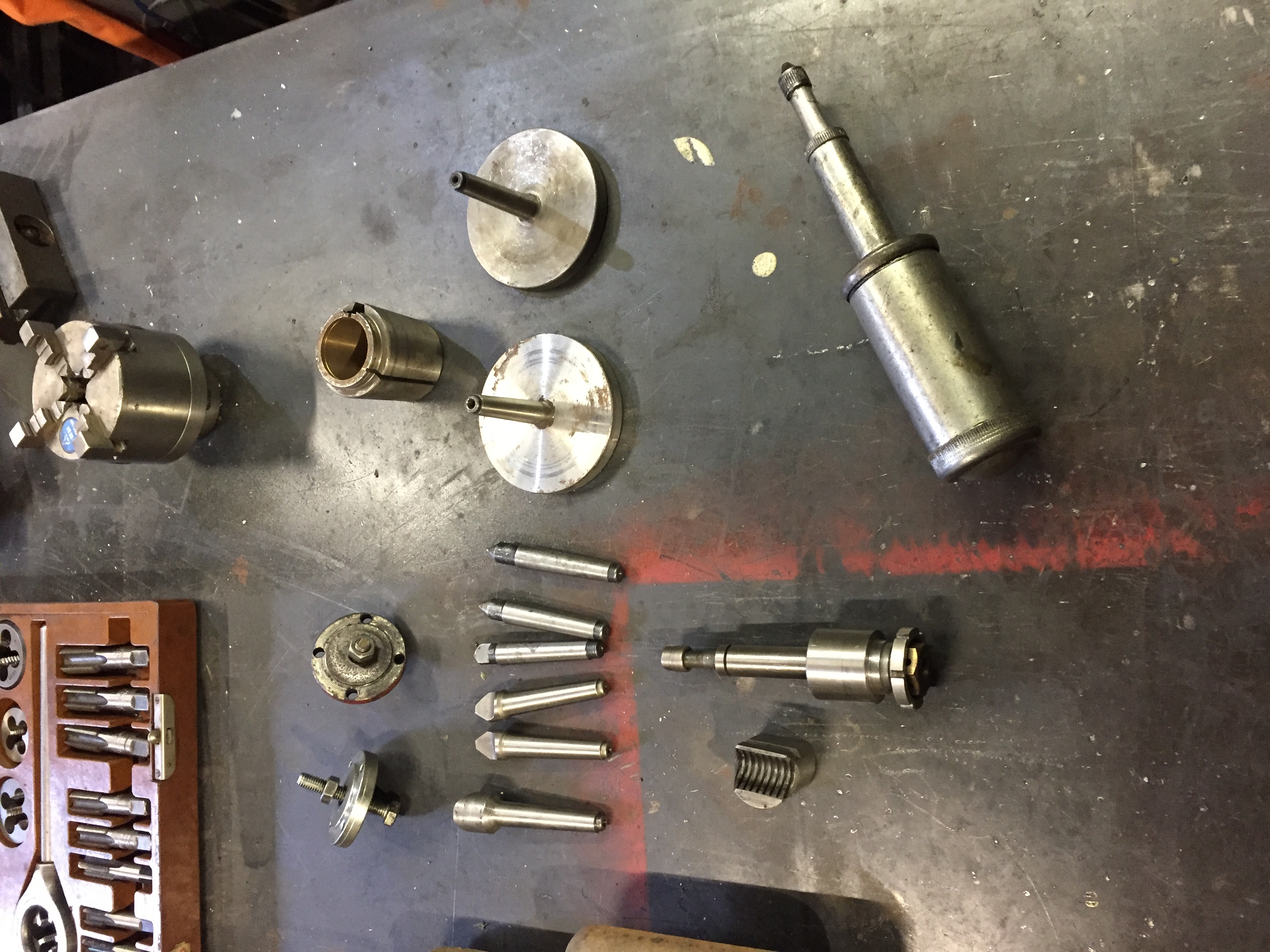

Dnes jsem dovezl nějaké příslušenství na MN 80 snad jsem nepřeplatil
některé věci mi nic neříkají tak jestli poznáte napište , a ohledně těch kleštin se mi zdá že jich je moc 32 kusů a 9 vnitřních stromečkových a 10 vnějších stromečkových přitom mi opticky přijdou stejné ( jak je rozlišit ?)
dělička mi je jasná ,
frézovací přípravek se stolem jasný
80 ka 4 čelisťová dokonce i z přírubou jasný
maznička jasný

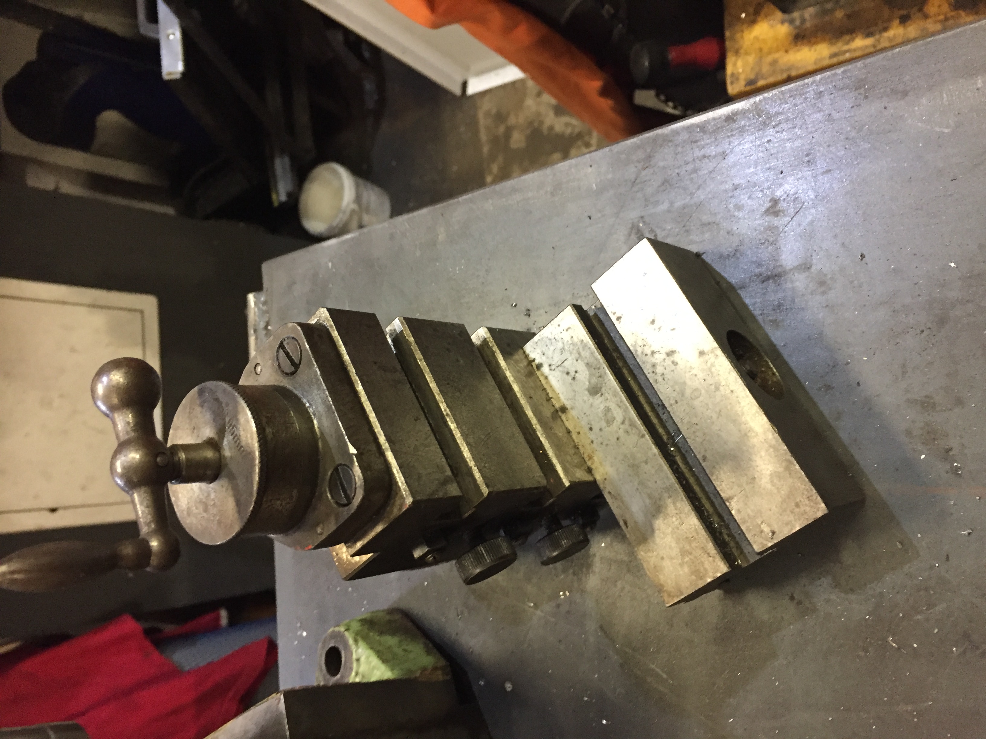

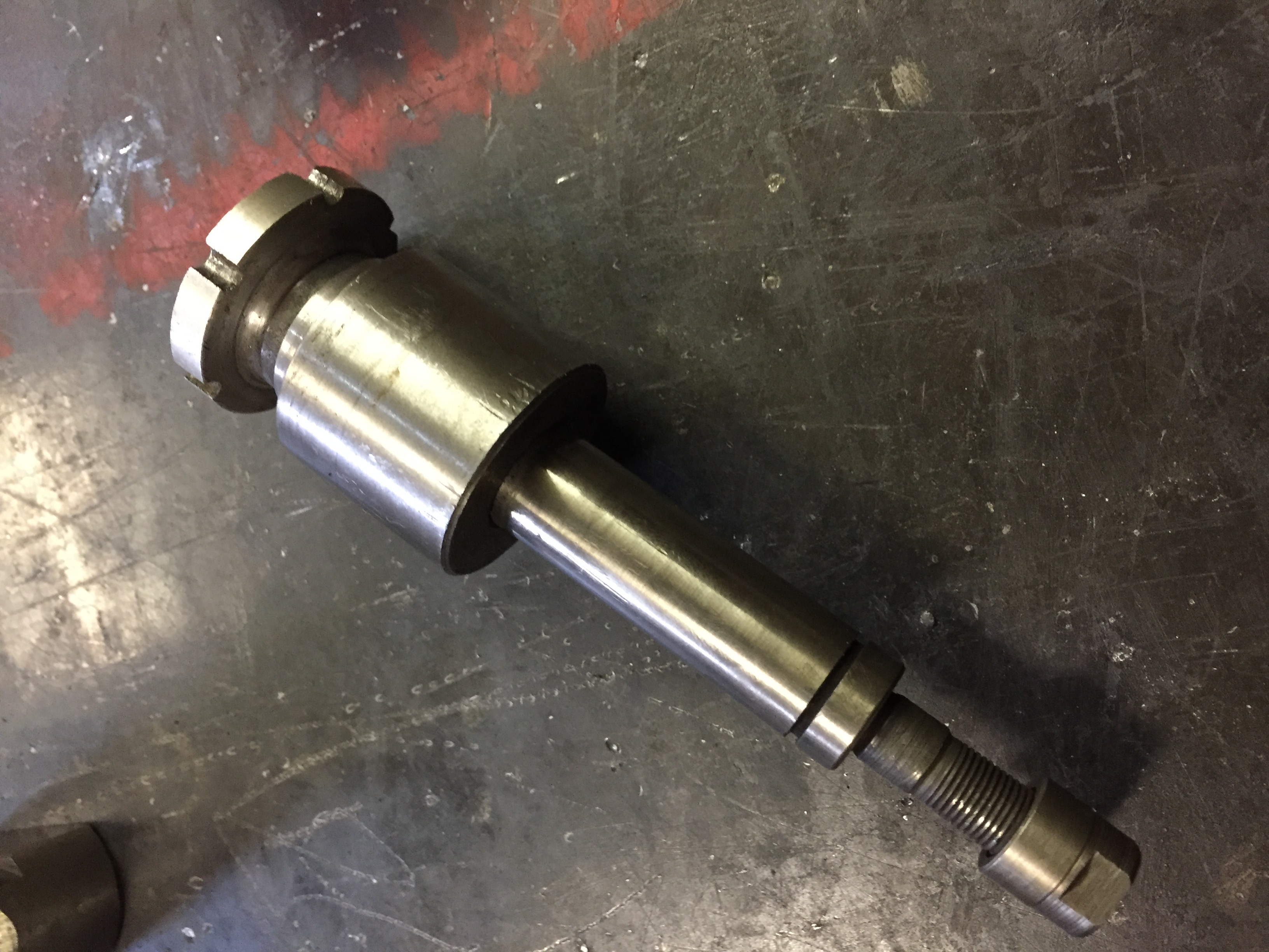

pak je tam nějaký přípravek který nevím kam přiřadit
Mn-80
marabu
Příspěvky: 388
Registrován: 20. 12. 2014, 8:23
Bydliště: Orlová Lutyně

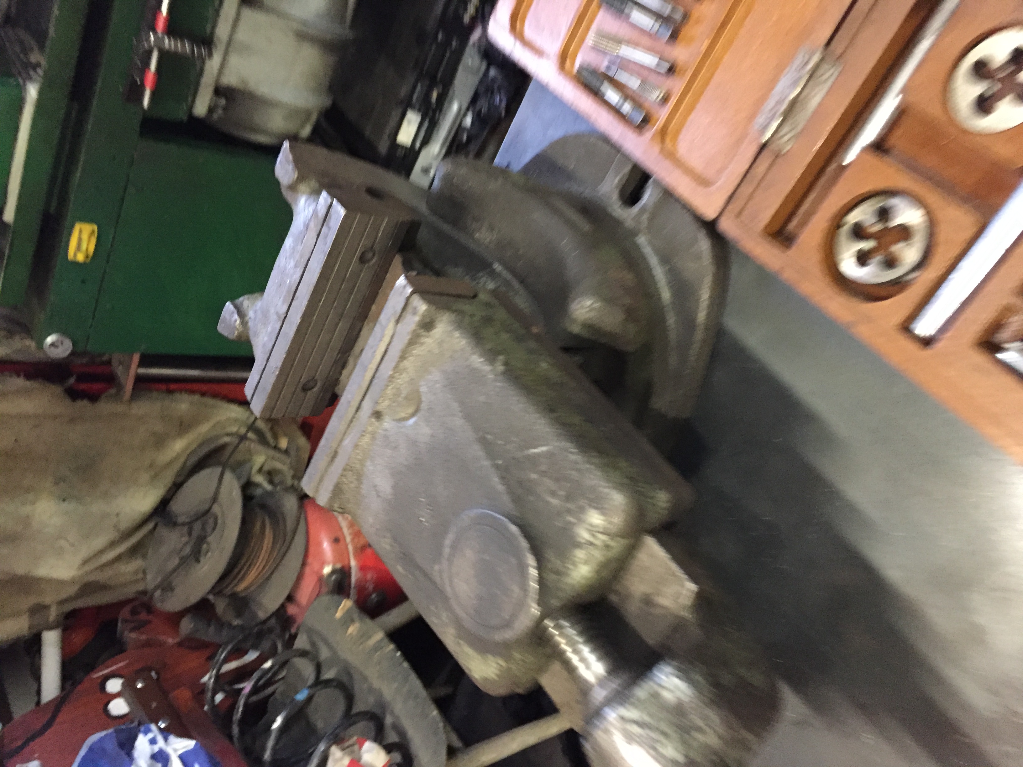

17. 4. 2020, 7:22
Ten sklopně otočný svěrák pujde asi dál poradíte kolik za nej Dík za odpovědi
Mn-80

marabu píše: 17. 4. 2020, 7:22 Ten sklopně otočný svěrák pujde asi dál poradíte kolik za nej Dík za odpovědi
No to se těžko řekne - napiš apespoň jak je velkej ;-)
PS: Kdyby měl některé stromečky stejné tak bych o ně měl zájem dík!
Jinak samozřejmě gratuluju ke skvělému úlovku

Kdyby ti chybely lunety na MN80 tak ti muzu nabidnout obe za ten sverak. A k tomu jeste vlozky do vretene na morse a klestiny.
Pokud je to teda alespon 125mm...

17. 4. 2020, 8:02
lunety mám obě , už mi chybí jen pákový koník ………
a co se týče toho svěráku poměřím nadělám detailnější foto …..mě se moc na tu moji DIY frezku nehodí potřeboval bych něco nižšího

Příspěvky: 5479
17. 4. 2020, 8:13
Svěrák: rozum je trojka, za čtverku je na Bazoši a nikdo po něm netouží.

17. 4. 2020, 8:14
Ok, no nejlepší nízký svěrák jsou upínky :D
Jinak prej je dobrý ten čínský brusičský svěrák. Akorát se utahuje imbusem.
