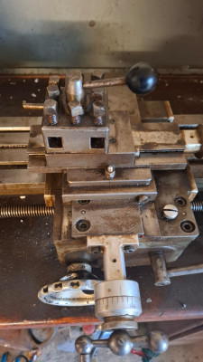

Mám hned jeden dotaz.Koupil jsem MN80 v dobrém stavu nevyběhaný,tichý.Přemýšlím jestli se vyplatí udělat kompletní GO (hlavně nátěr) když to je jěšte v originálu.Bojím se že když rozeberu celý soustruh tak už ho nikdo nikdy nedá dohromady tak aby chodil tak jak před rozebráním.Co myslíte,poraďte mi...
Díky Jirka
Příspěvky: 9069
Příspěvek 27. 2. 2011, 6:19
podle mě nátěr a GO nemají vůbec nic společného.. na nátěr to nefunguje a pokud je vše funkční tak do toho nehrab neboť můžeš udělat víc škody než užitku.. např když budeš mít máznutý vřeteno teď to chodí, rozebereš a zase složíš a už to bez GO nepůjde..

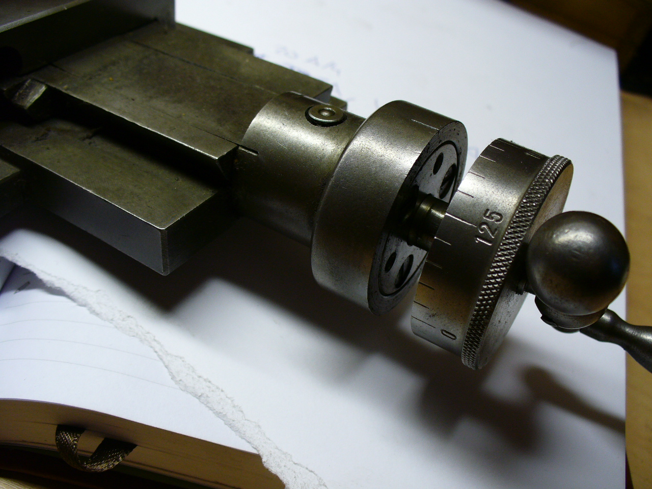

Momentálně mám tedy problém, že nemám funkční posuv, protože šrouby se vytrhly ze závitů. Původně měly být šroubky zřejmě M4, u mne byly M5 a to je už za limitem, jelikož závit byl proříznutý už ven z toho válcového kusu. Teď tedy řeším ten problém, že mám tři díry o průměru cca 5mm a nemohu již více zvětšovat, abych dal například závitovou vložku Helicoil. Mám koupený tekutý kov s ocelovým plnivem a rád bych věděl, zdali má smysl tento epoxid nacpat do děr a potom vrtat a řezat nový závit M4? Zdali to ten epoxid vydrží, protože nějaké axiální síly na ty šrouby působí.
Tak zalep do stržených děr napevno svorníky, přitáhni kličku maticema a bude to nadále rozebíratelné. Se závity v epoxidu moc dobrou zkušenost nemám, ale dobře zalepený svorník nebo šroub z díry bez ohřátí nedostaneš, ten se tam udrží.

další dotaz.Jak sundat u MN80-tky držák posuvného šroubu.Už tuším že to je asi na čepech a tak bude nejspíš potřeba sundat celý posuvný šroub.Jak na to???

Wyky píše:Zalepit cim? Nejsou tam zavity, protoze jsou do hladka vytrzene. :(
Já mám vyzkoušené loctite, při zkoušce jsem svorník ǿ 10mm dlouhou maticí přetrhl, ale v díře držel, a byla jen vyvrtaná.
Dostat ven když je potřeba taky jde, stačí ho plamenem ohřát. Mám takhle zalepené už asi 6 roků svorníky, které drží válec k bloku na motoru na jednoválci vzducháči dieslu, ten blok je z hliníku a drží to.
Díry bych, pokud jsou úplně hladké, trochu porejpal třeba závitníkem a odmastil, svorník udělat na průměr díry a na něj nějakou spirálu nožem, na druhý konec závit M4, namatlat lepidlem a sesadit.

Wyky píše:Problem mam ten, ze ty zavity M5 jsou strzeny (vsechny tri a kompletne, asi byly mizerne riznuty), takze nemam co dotahovat. Potrebuju udelat zavity novy a nevim, jestli to ten epoxid vydrzi. A nechci ho tam nacpat, pokud by byla nejaka jina alternativa, kde by predchozi aplikace epoxidu treba vadila.
Někdy je lepší jedna fotka jak složitě popisovat :lol:
Myslíš tady tyto šrouby na tom "kvaziložisku" :D co jsem ti vyfotil
No tak to zas není problém udělat ten litinovej kus znovu, ne? naco dělat hned celej suport :lol:
No ale kdybys to nechtěl vyrábět znovu tak to jenom pootočíš a vyvrtáš znovu díry jaký potřebuješ, to je nejsnadnější oprava chlape :lol: nemusí být furt ty původní abude to fungovat zas jak nový :lol:
