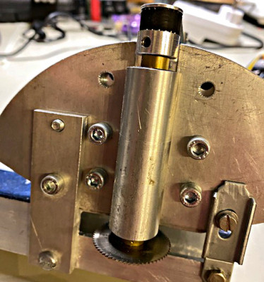

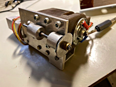

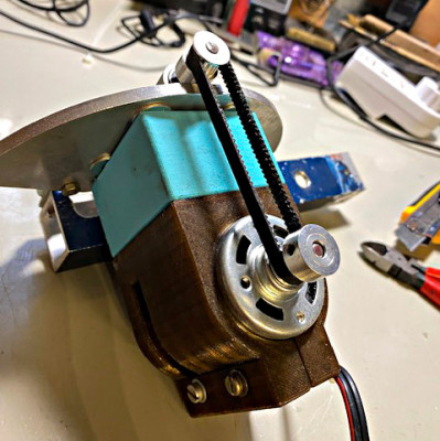

To se ani nedivím, že dojmy nejsou. Šnekovej převod je (alespoň podle mne) blbost. Buď přímý náhon z motoru, nebo řemen. Já používám řemen 10mm GT2, kotouček 40-55 mm je tam motor cca 6000 ot a řežu s tím silon, plošňáky a dokonce jsem s tím říznul cca 300 kousků hliníkových obdélníčků z 1mm tloušťky.

Thomeeque píše: 30. 10. 2023, 5:02 Paráda! Jaký motor přesně, prosím?
Našel jsem několik modifikací, ty další někde uvízly.
Pila 1
Pila 1
Pila 1
Pila 1
Pila 2
Pila 2
U té pilky 2 chybí řemenička a řemínek, zřejmě jsem ho potřeboval jinde. Jinak touto pilkou jsem řezal ten hliník. Motůrek má myslím 100W při 12V, ale já ho řídil PWM regulátorem a 24V.
