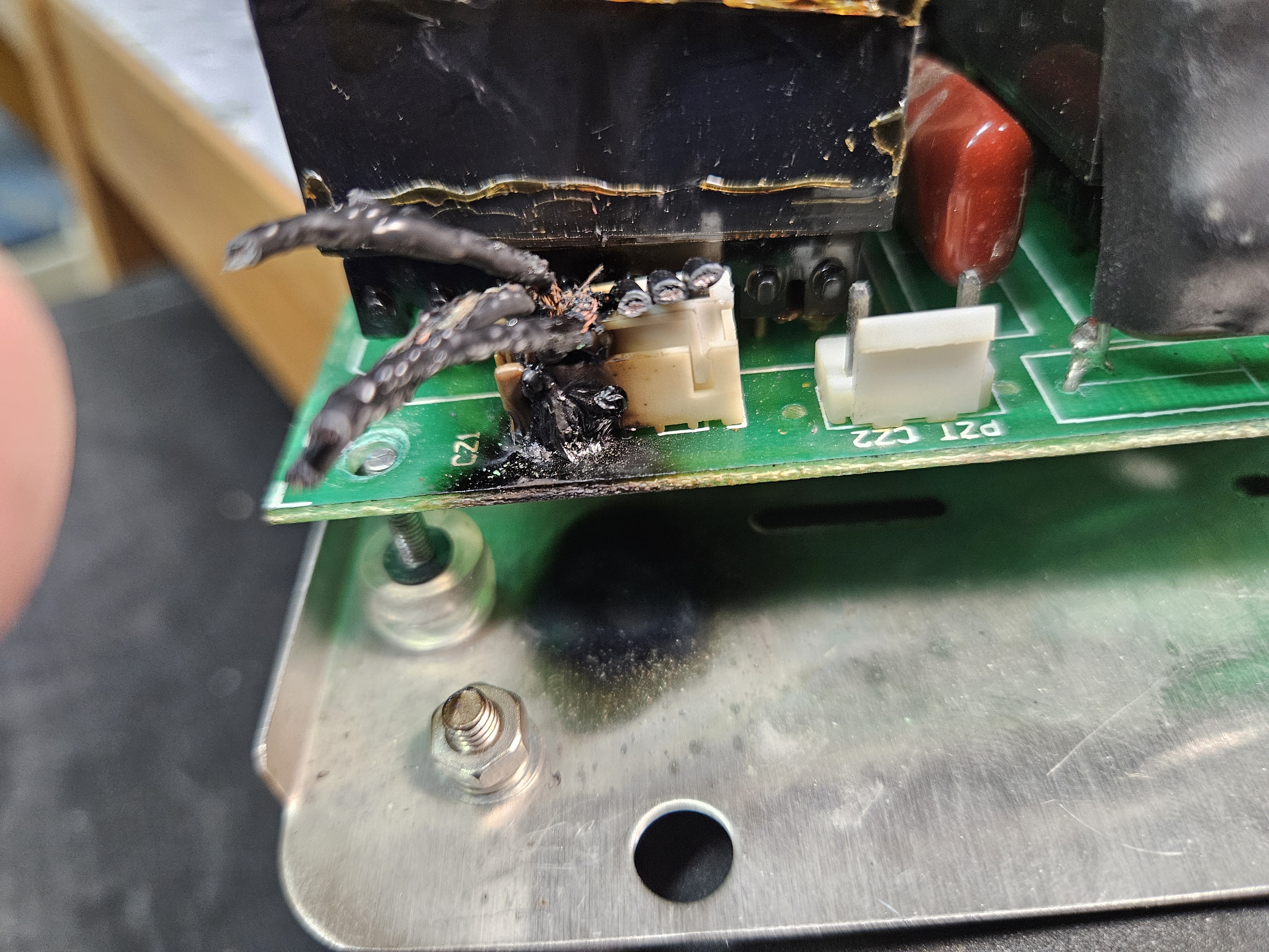

Tak me dneska ušel kouř z ultrazvuku :( Pěknej elektricky smradlavej, rikal jsem si je po něm :? Znáte to, elektronika funguje na kouř, když uteče je po ní :lol: No kuchnul jsem ho a on prechodak na konektoru a spaleny tišťák, No sice lehce na prasáka, ale vyletoval jsem oba, ten spalenej i ten na druhe straně a nahradil vletovaným lankem vsech šest drátů. Původně jsem chtěl jen tu spalenou stranu, ale i po výrazném zkrácení čínskejch drátů nešly pocínovat, teda šly ale až s kyselinou, no fuj :mrgreen: No je mu asi deset let, má chudinka nárok :mrgreen:

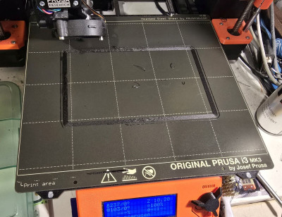

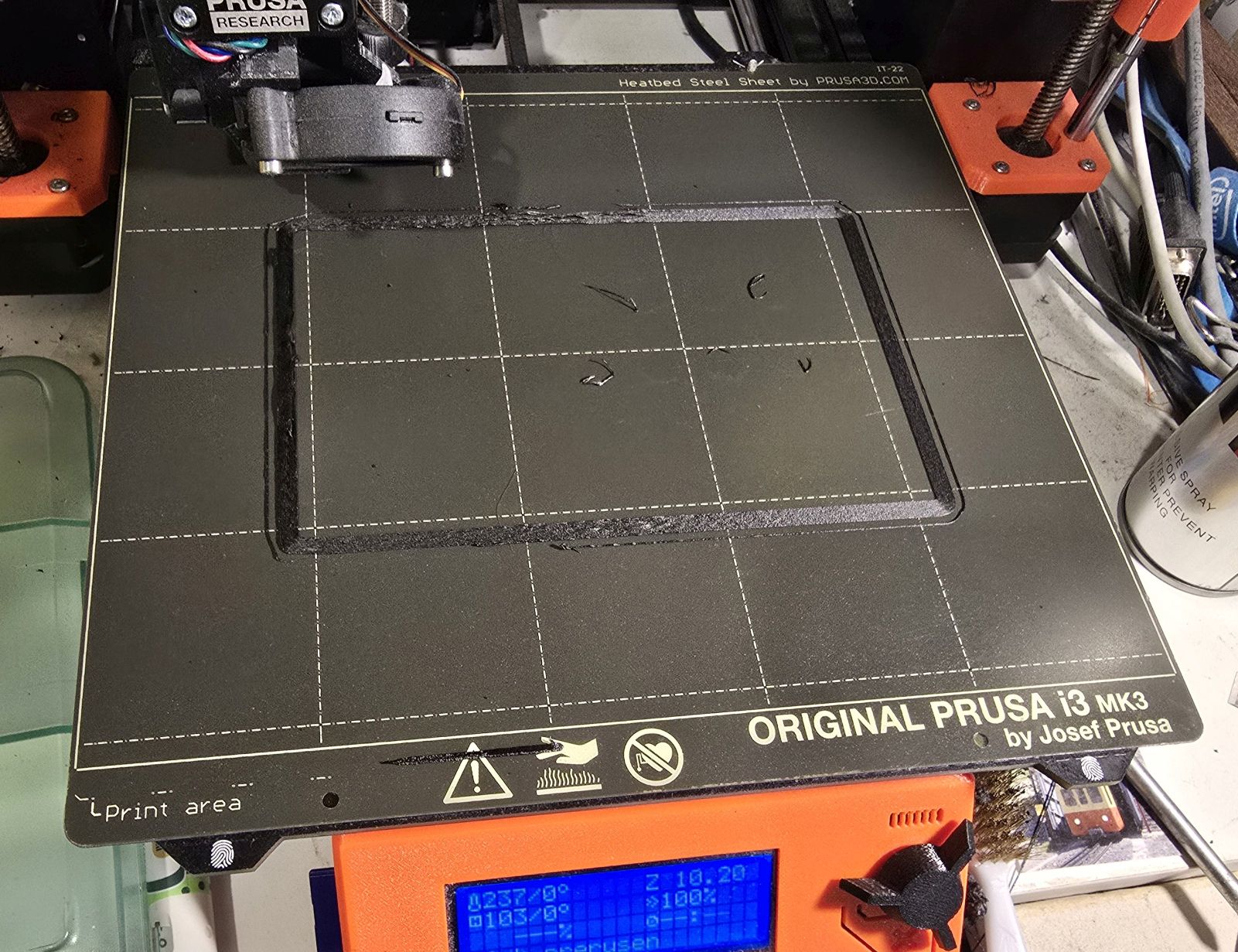

Chlapci moji - zkušení 3D tiskaři mám trable s průšovkou MK3S+
Nedaří se mi opakovaně vytisknout krabičku dělá mi to tohle:
Nevytiskne se ani pořádně první vrstva :-(

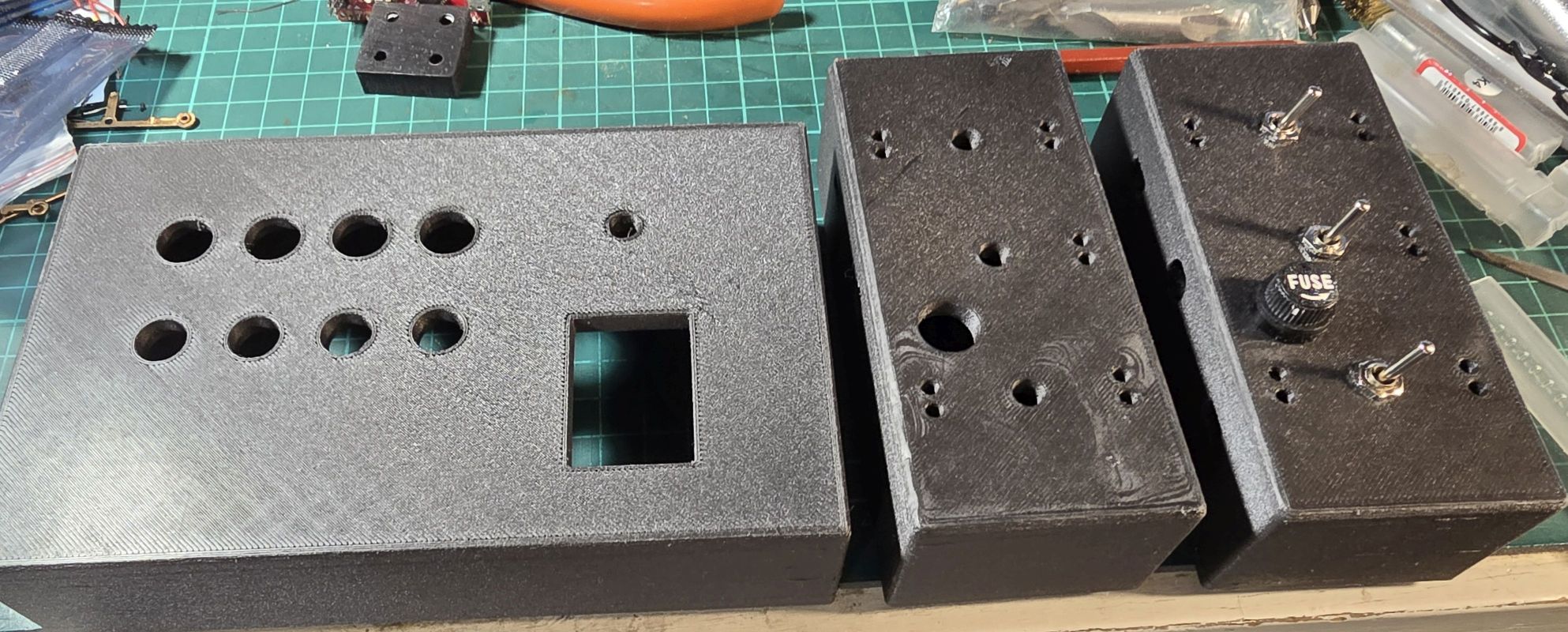

Přitom jsem včera a předevčírem vytiskl obstojně ověřovací tisky:

co máš za trysku ? na plněný matroš alespoň 0,4 a s kalenou jsem měl problémy blbě vede teplo takže klasika mosaz s tím že se musí častěji měnit,

Mne to pripada ze ti vlavo pada gantry/mas bed moc vysoko vlavo.

gekonko píše: 13. 5. 2025, 5:36 Mne to pripada ze ti vlavo pada gantry/mas bed moc vysoko vlavo.
No to u průšovky to moc neovlivním
nicméně podle toho co říkáš, by to podle mne mělo být obráceně - nalevo je to nízko, proto to netiskne dobře k podložce.
Myslel jsem si, že to případně srovná kalibrace před tiskem....

Ano aj to je mozne, na telefone nebolo uplne vidno ci je vrstva vysoko, alebo je roztlacena.
Kazdopadne je mozne ze ti bud kalibracia nefunguje korektne, alebo je to priliz rozhodene?
Aj ked mas sondu na tlaciarni, tak su moznosti ako to zrovnat.
Ako velmi sa ti hybe Z pocas prvej vrstvy?

Zdenek Valter píše: 13. 5. 2025, 9:45 Myslel jsem si, že to případně srovná kalibrace před tiskem....
Vypada to, ze je "sklon plochy" zleva doprava. Neprenesls tiskarnu na jine misto? Myslim na mozne zkrouceni ramu.
Zkus projet Kalibraci Z nebo jak se to jmenuje - proste takove to, jak mas na desce papir a hlidas okamzik, kdy ho to zacne zachytavat.

No nevím jak to myslíš - jezdí pomalu - tisk má trvat cca 20 minut - teď to ani nedotiskne protože jak se to na levo - asi snižuje - tak se odchlíplý filament nabalí na trysku ....

Lapa - jo naklopil jsem jí abych očistil trysku.
chb - jo to dobrý nápad Z jsem mohl na jedné straně posunout nahoru při tom čištění (tryska byla na levé straně)

Tak jsem včera provedl kalibraci tiskárny no a výsledek je, že při kontrolním tisku první vrstvy je hlava cca milimetr nad podložkou :-(

Nemohl sis pri manipulaci nevedomky posunout svisle tu sondu vysky Z nad podlozkou?
Staci malo utazeny jeji sroubek a je to razdva ..
