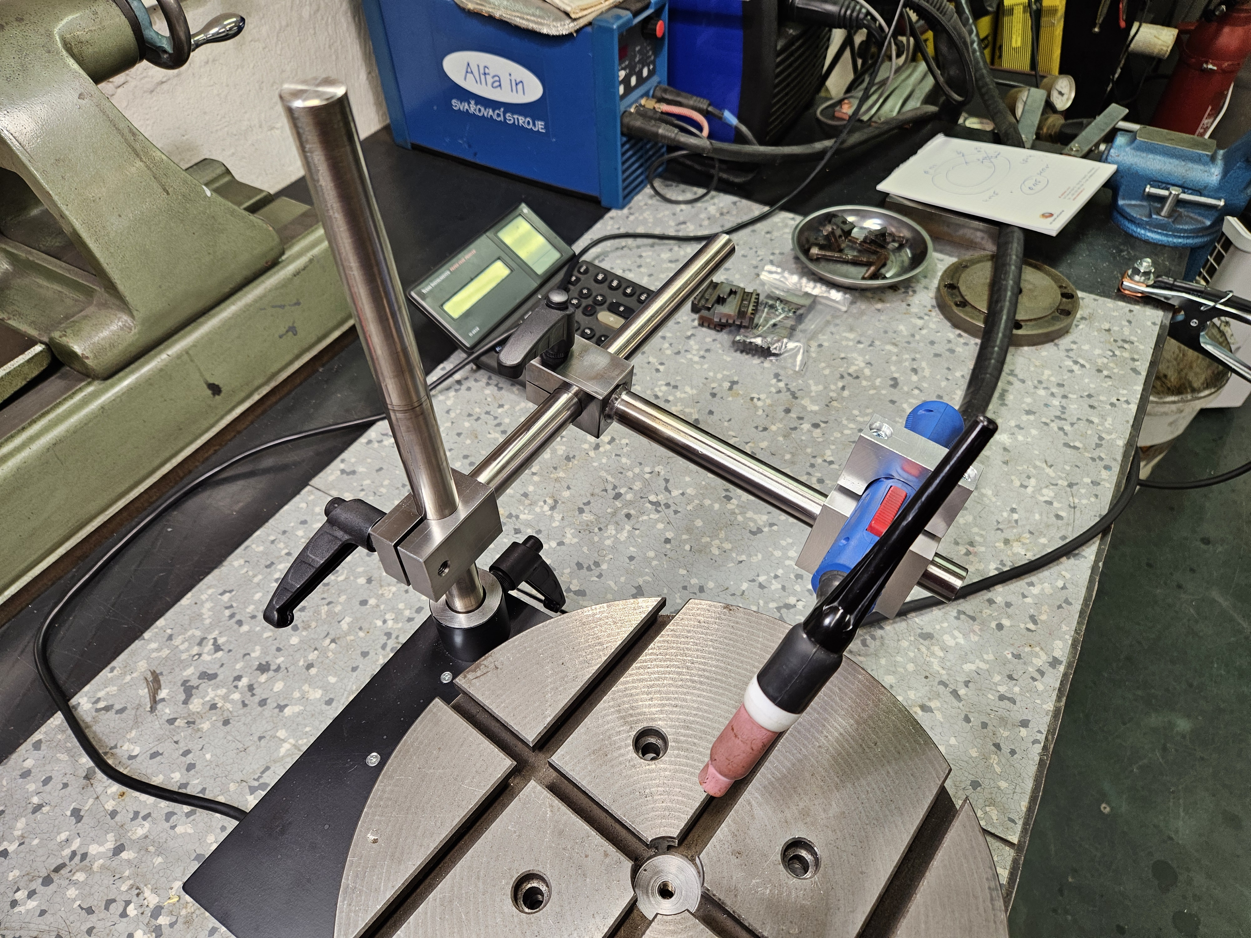

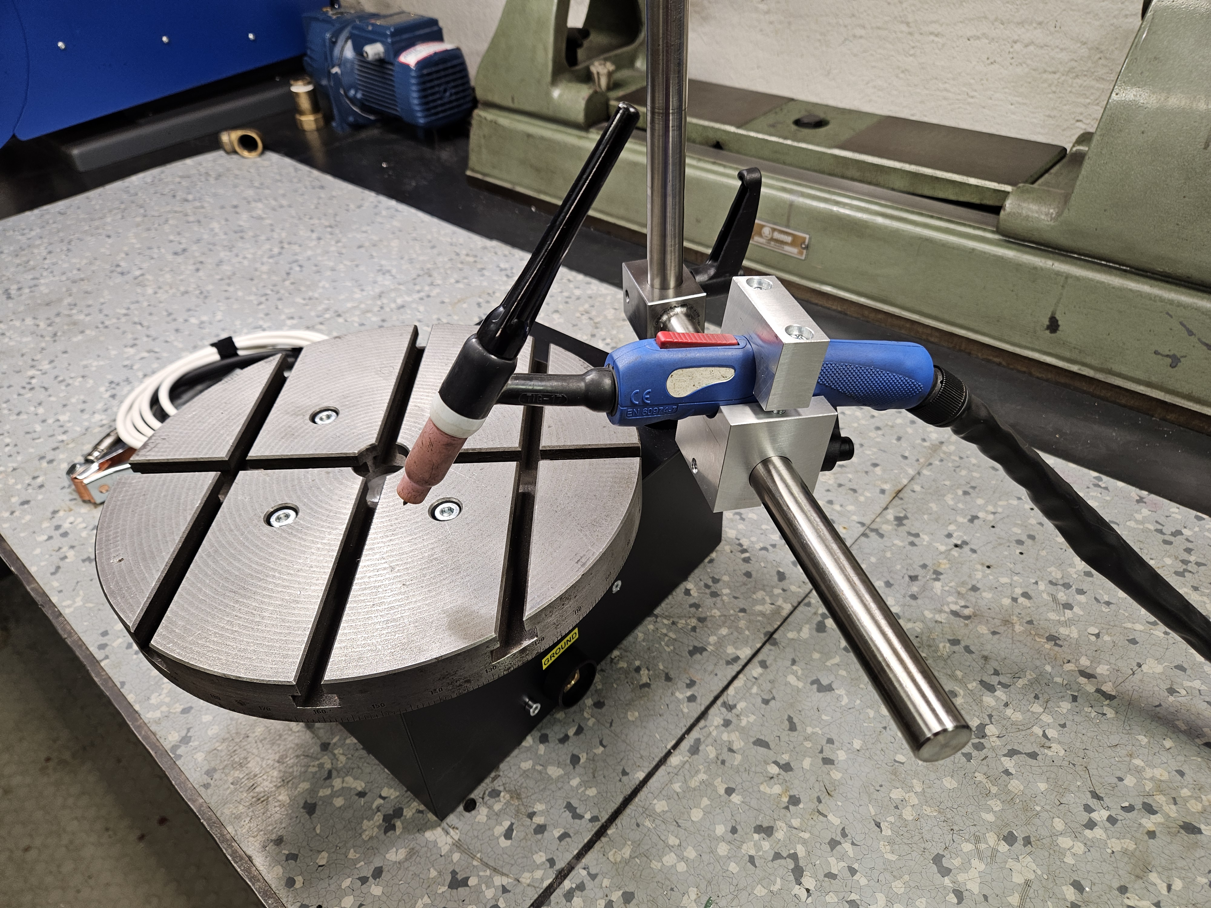

pafik píše: 5. 2. 2024, 3:53 Ještě držák na hořák, to už máš skoro svařovacího robota :D .
Rychlost otáčení nemusíš regulovat pedálem, to nastavíš odhadem a pak už budeš mít na to cit. Stačí spínat. I tak mám občas problém se synchronizací; naštěstí na začátku obvykle stejně dávám full gas, takže jdou obě nohy téměř současně na doraz.
Myslíš asi tak takhle :?: :)

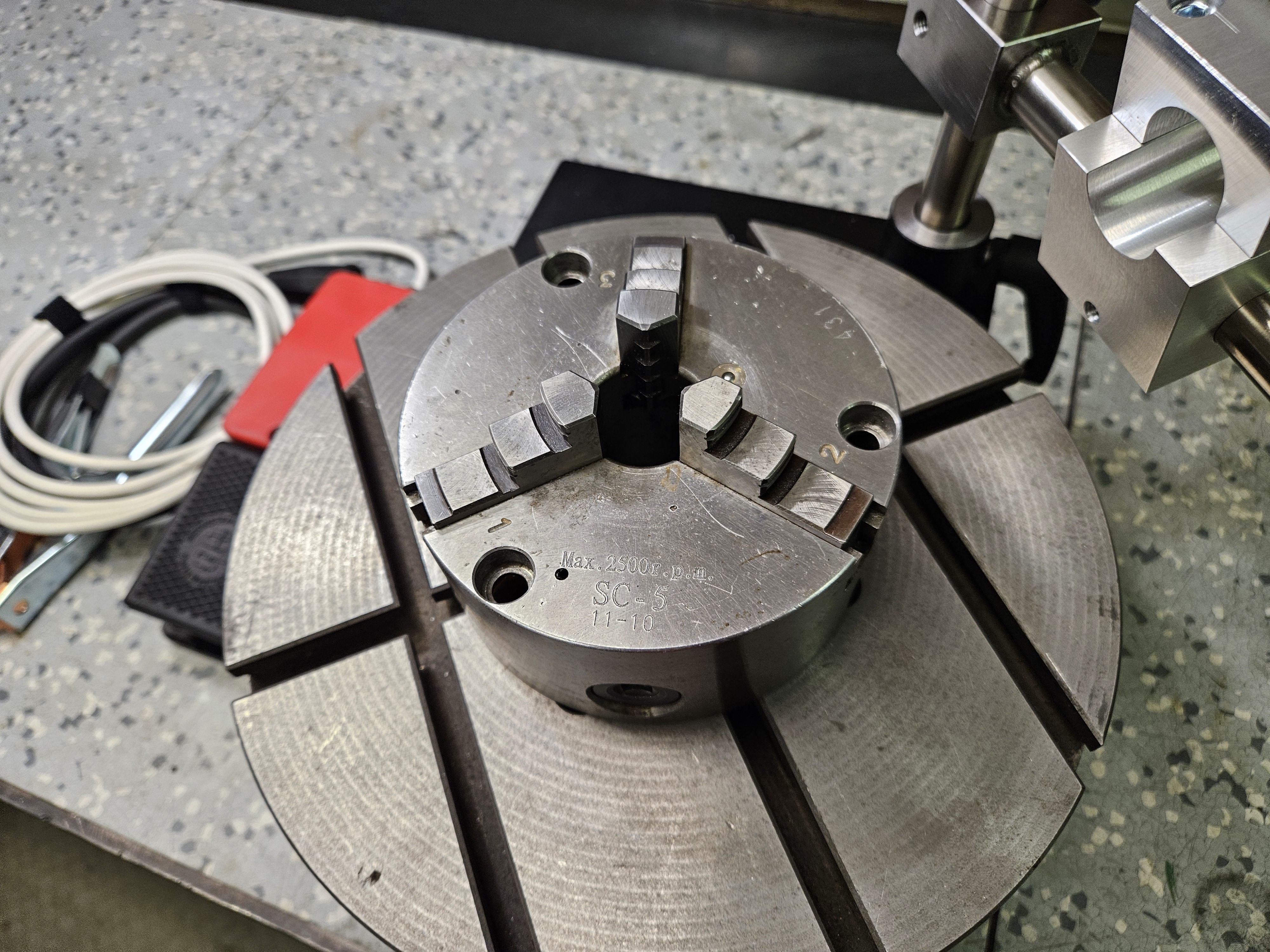

Příspěvky: 6542
6. 2. 2024, 6:41
Paměť je mrcha, samozřejmě jsem jí v syslátech vyhrabal :mrgreen:
Akorát jsem ji dneska změřil a je průměru 132mm :shock: Viděl jste ji někdo někdy?

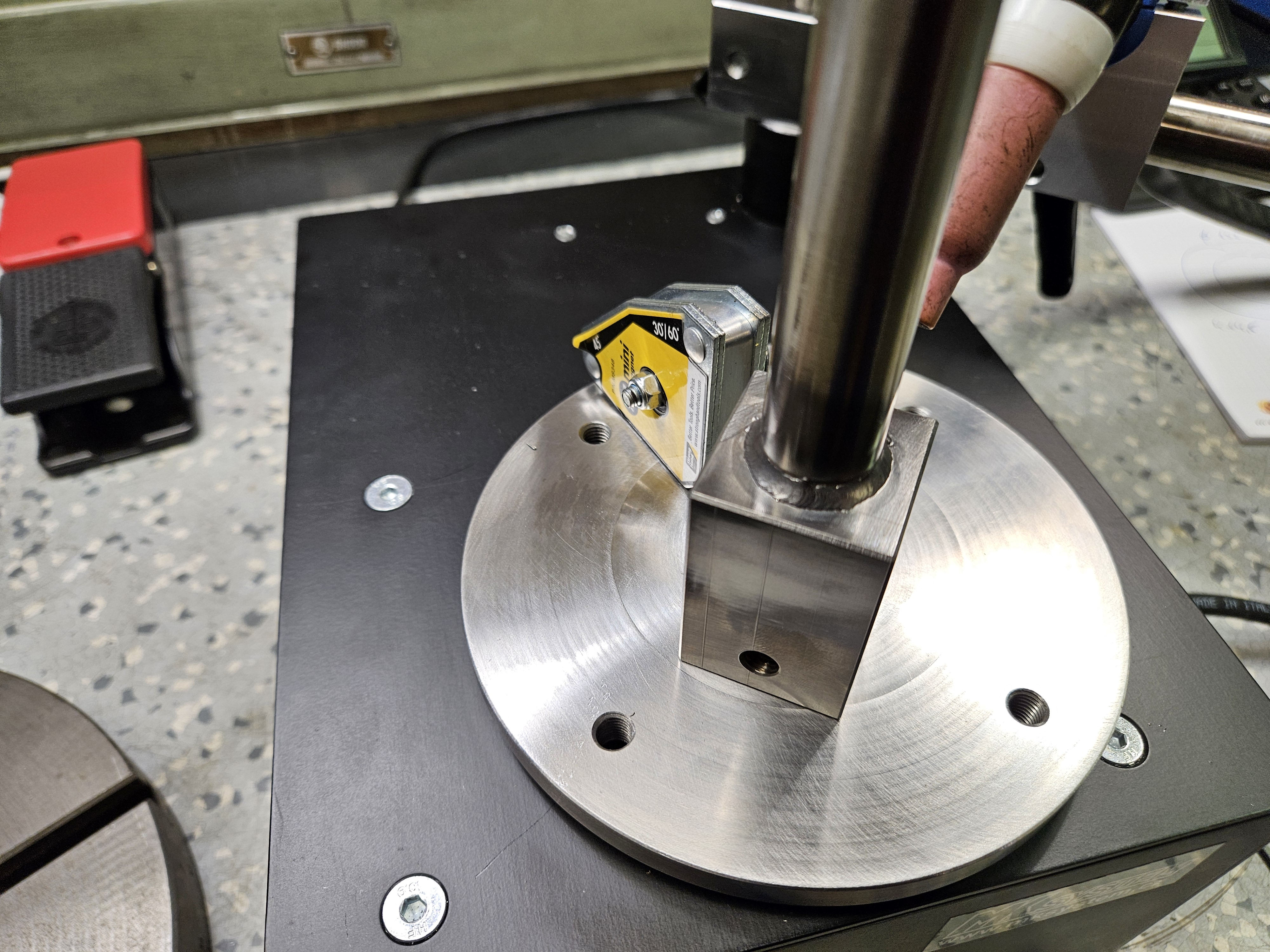

Ale lehce jsem upgradoval, zjistil jsem že to chce druhou osu
A zkusil svár s přídavným matrošem, samo podávaný zatím :lol: rukou :?

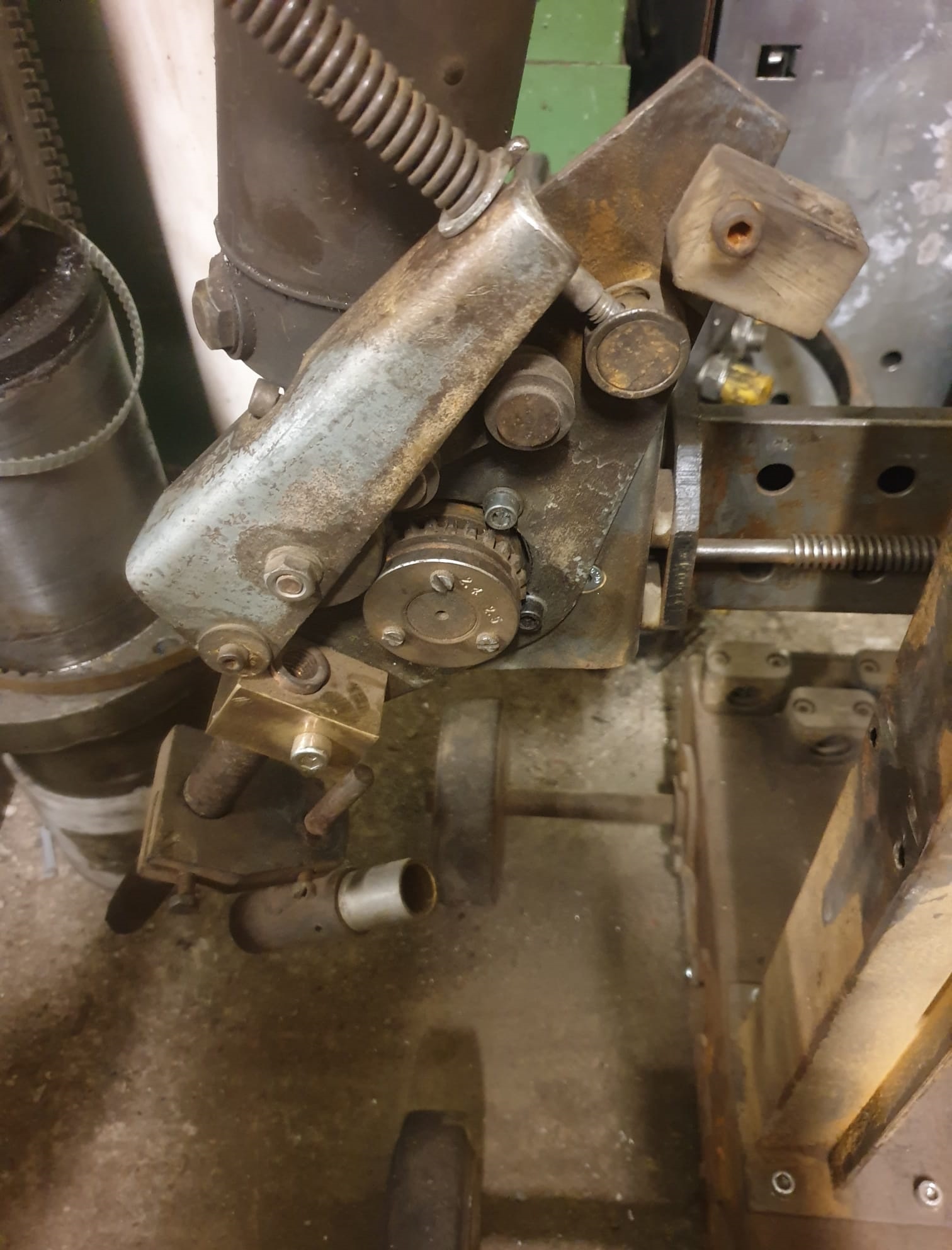

To bude až v nový dílně. V té současné už na tohle není prostor :D . 60 tun bordelu něco zabere :D . Taky tam dodělám otočný naklápění hořáku..
Bude na tom taková lehká konverse na MAG. Origo se to tak dělalo. Kuchnu jeden Kemppi podavač. Mám pár Kemppin navíc (Kempomig 3800) - dálkáč na jedný co vaří halu už premává - našel jsem i origo poťáky Bourns (10k). Dneska jsem ho testoval. Dozadu jsem dal ještě neodym, ať nemusím řešit nějaký háčky apod. kraviny.
Aby se neřeklo, tak jsem taky něco chystal na zítra :)
