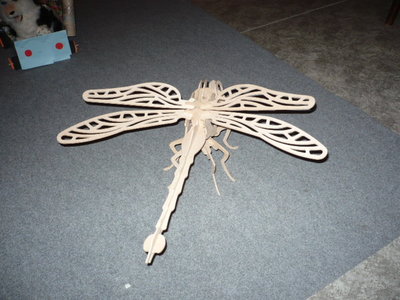

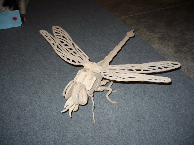

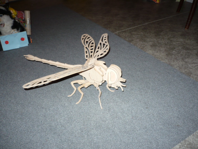

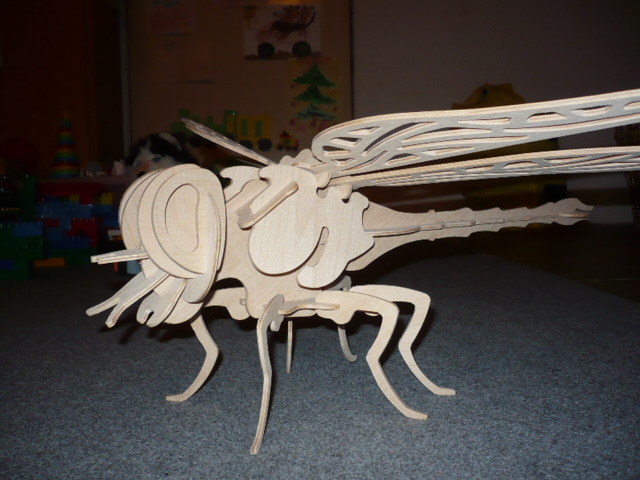

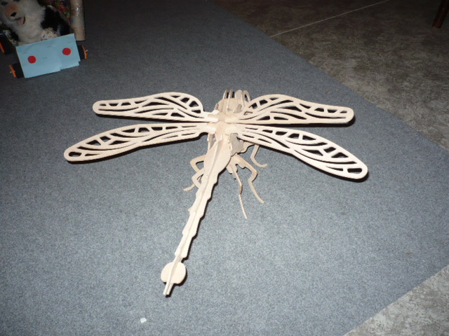

zdravím všechny tak už vše funguje jak má měl jsem to blbě nastavený v Machu a nevšim jsem se toho ale dík moc všem za rady a přidávám další výtvor
Příspěvky: 9520
14. 3. 2013, 9:25

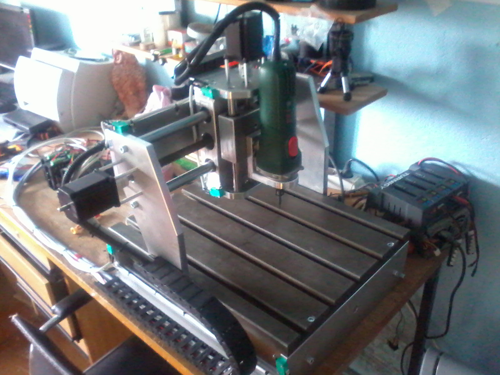

Hezký :) Ale teda, nevim jak ostatní, ale mě by spíš zajímaly fotky finálního stavu tvého stroje ideálně podtržené nějakým tím obráběcím videem, to je přecijen to, oč tu běží především ;) Dík, T.

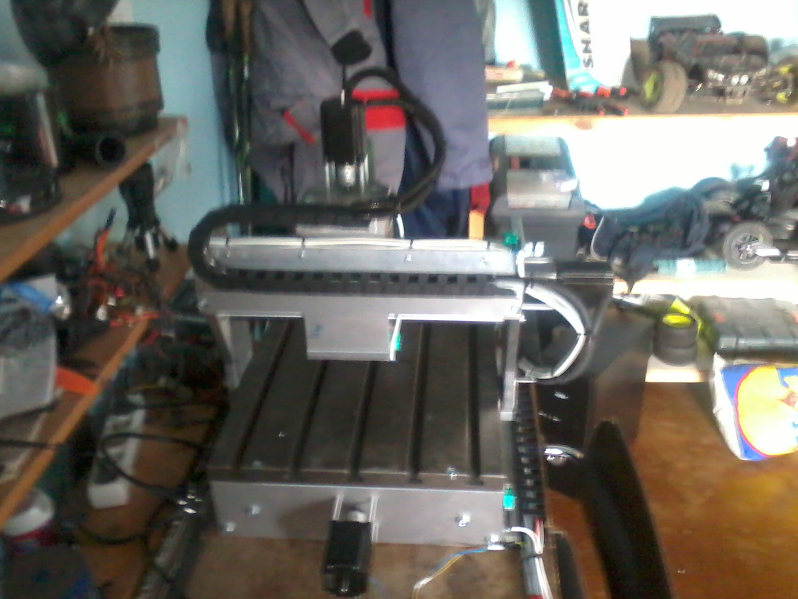

Luban
Příspěvky: 111
Registrován: 24. 12. 2012, 11:08

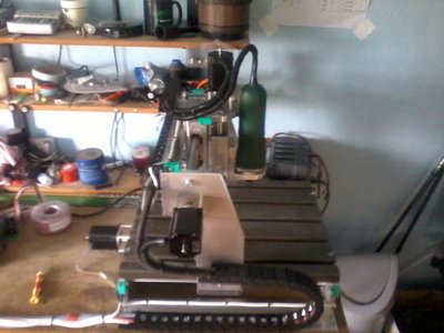

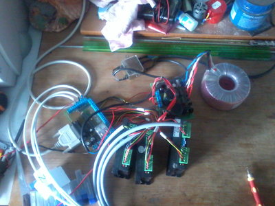

15. 3. 2013, 1:38
aktualní foto stroje elektronika zatím jen na stole ale už je koupená pc bedna tak ji začnu osazovat
