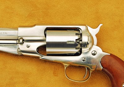

Také si myslím že výměna nástrojů je "zdlouhavá" ,ale vždy si připomenu jak jsme s kamarádem před 25 lety dělali sérii dvaceti kusů náhradních válců do perkusních
revolverů Remington 44"(samé nastavování úhlů a hloubky frézování) na strojích ještě z rakousko-uherska a dalších před generálkou nebo rovnou zralých na šrot a ta výměna nástroje byla jen zlomkem času ,
kdy se proměřoval každý kus po upnutí a jednotlivé výrobní operace se stanovily podle podle hodinek atd. ty stroje byly vyběhané jak vlnobití a to nemluvím o číhání na mistra aby nic nevěděl 8)
Obráběl se nerez ...
