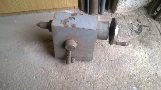

				Tenhle koník je moc vysoký, potřebuji výšku k hrotu max 90mm. Jinak na severu moravy je slevárna v Třinci, ti se zakázkama pod mega zabývat nebudou, v Dobré je jen odstředivé lití, do forem nedělají a tu Tatru zkusím poptat. Zatím sháním origo koník a dočasně tam dám přebytečný z MN80.

				Na tu Tatru jsem slyšel chválu že jsou vstřícní tak uvidíš.

				A na cnc1 si sa pytal ci ti nezozenie konika z ss550? Sustruhu? Lunety ma za 50E.

				atlan píše:A na cnc1 si sa pytal ci ti nezozenie konika z ss550? Sustruhu? Lunety ma za 50E.
No koník z SS500 je skutečně velmi podobný na SM16A, zkusím jim napsat. Jinak dorazily mi chybějící ozubená kolečka. Čekal jsem trošku lepší povrch zubů, asi jim to trochu vibrovalo, ale to se zajede. Jako polotovar OK.
