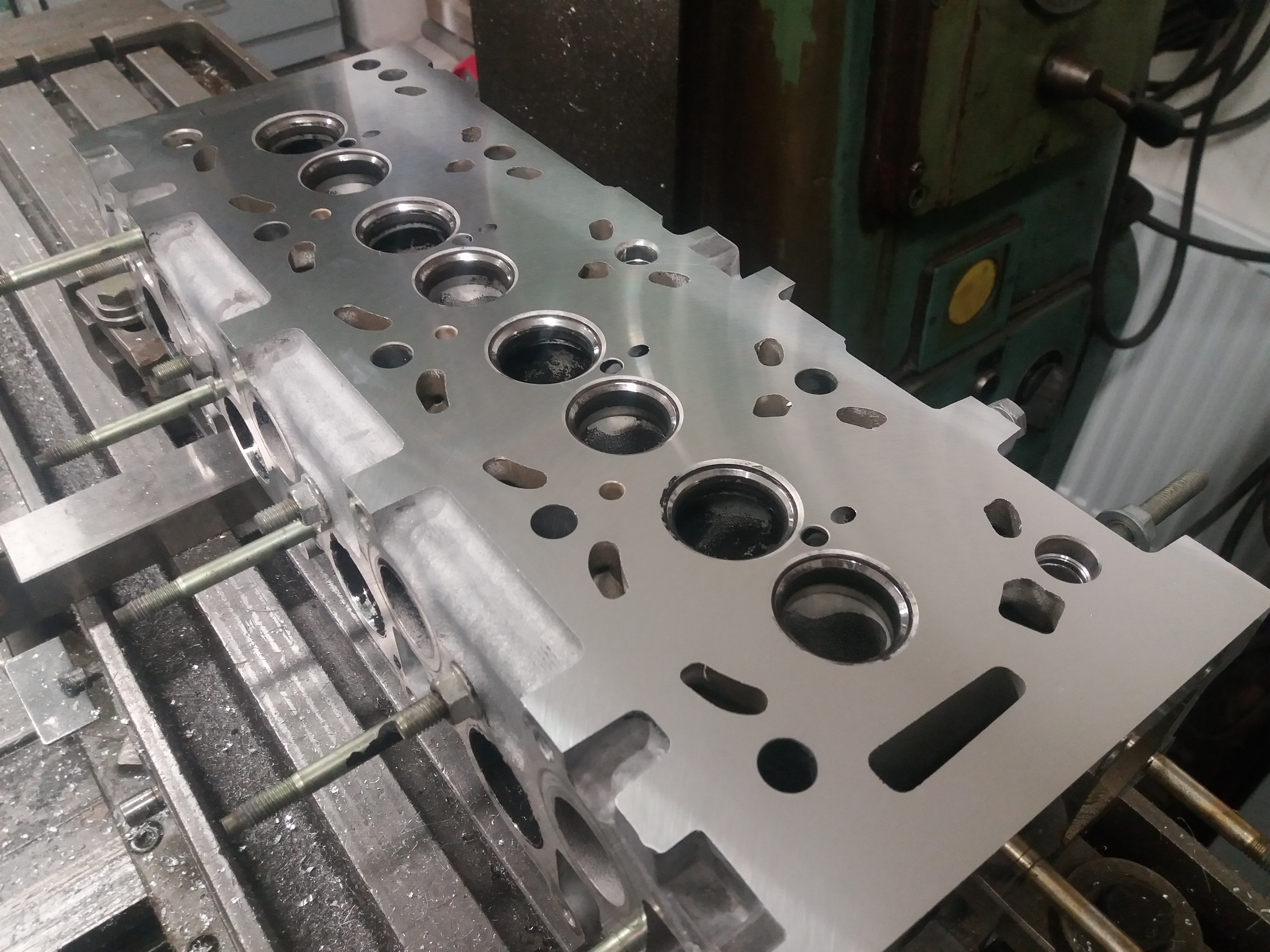

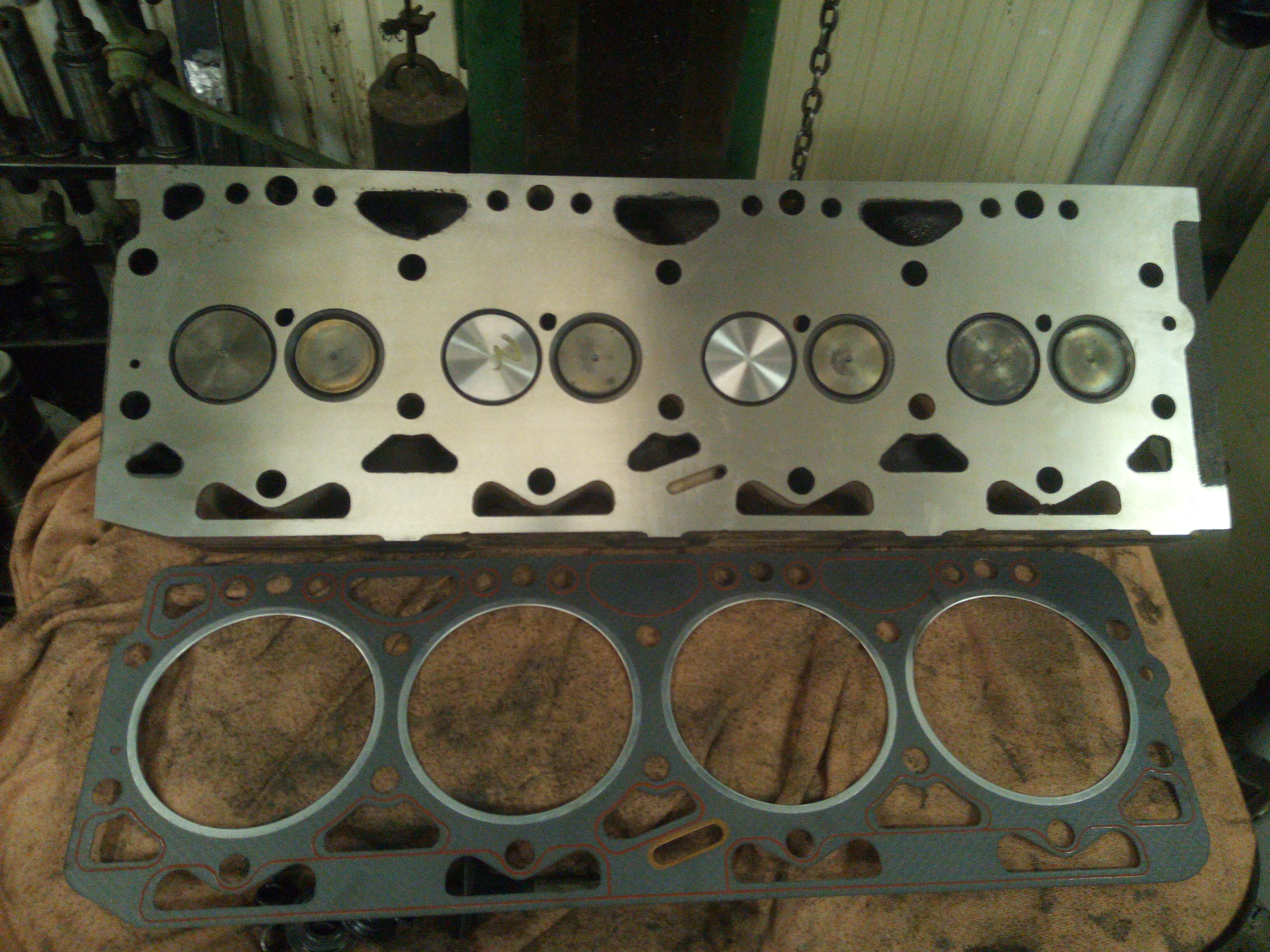

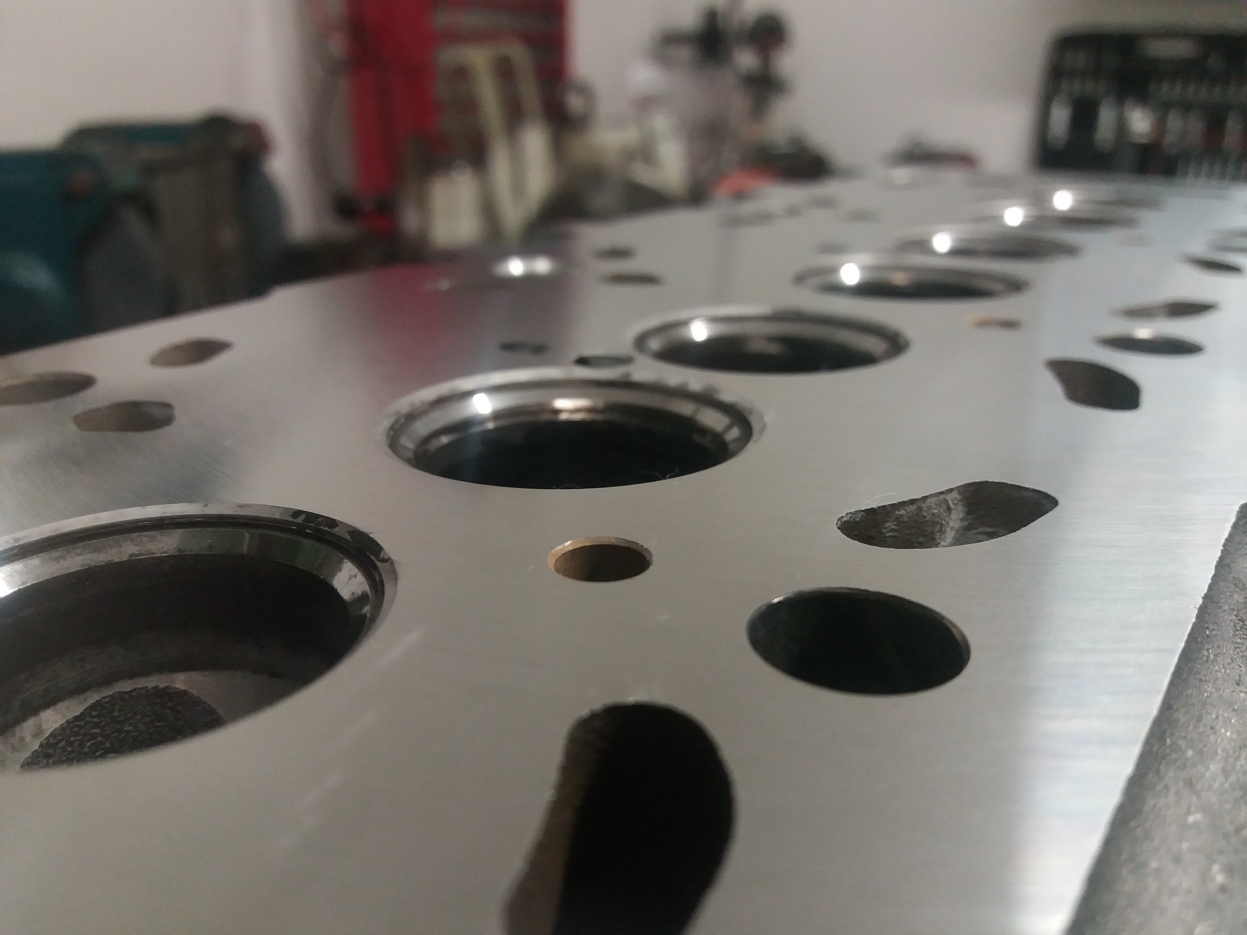

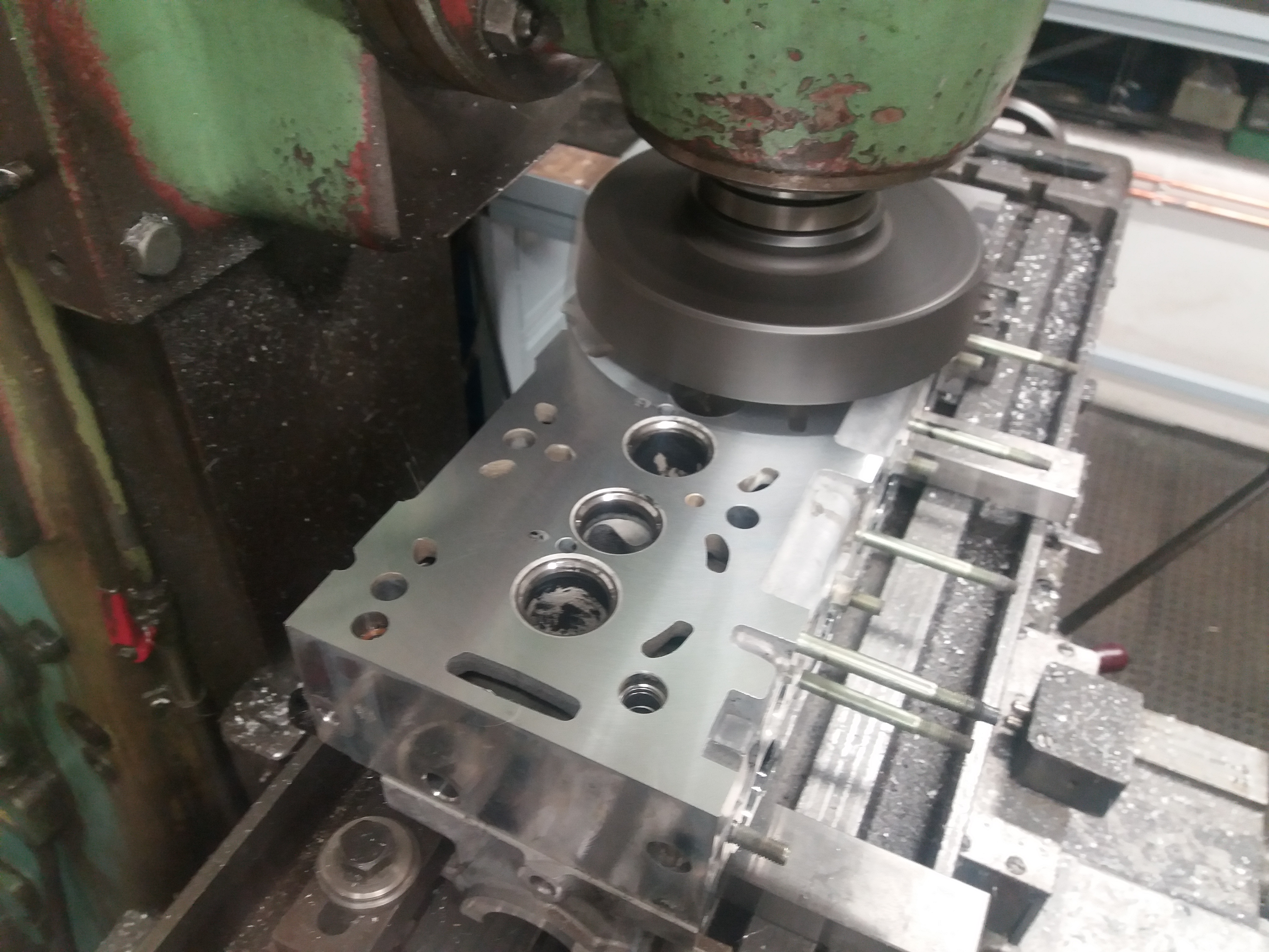

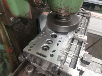

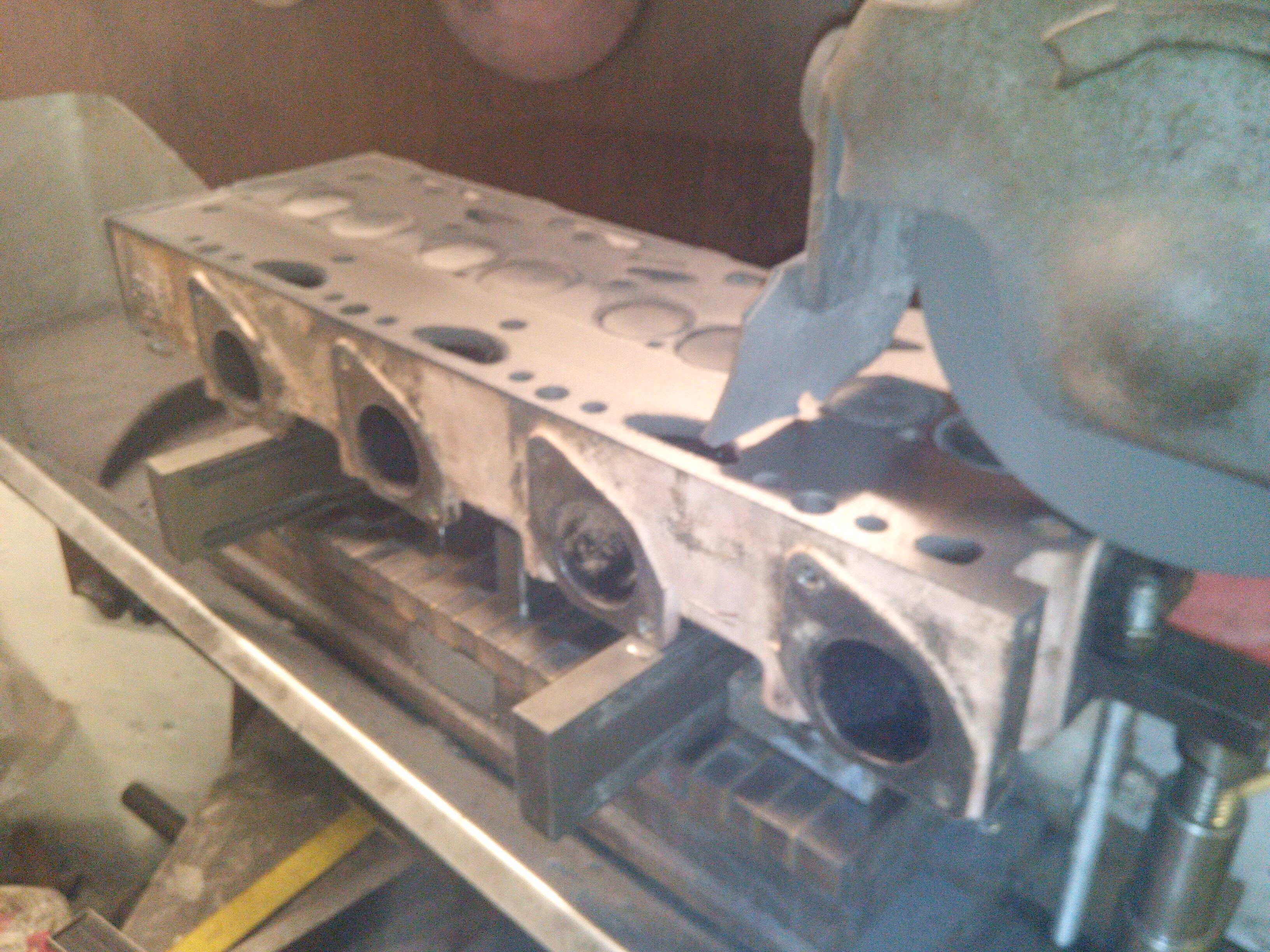

Čau borci.Něco přidám, jestli můžu :wink: . Taky nám to fouklo.Zub času, kozozička.

servis4sp píše: 10. 8. 2020, 5:16 Taky něco přidám, jestli můžu :wink:
Krásny povrch!
