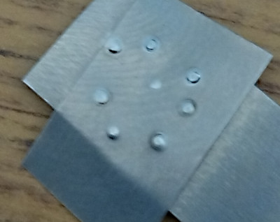

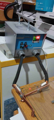

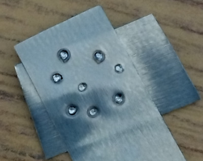

No já si dělal bodovačku na články minulý rok, použil sem časovač z aliexpresu https://www.aliexpress.com/item/1005003 ... 1802U72YmE přímo tento set s nalepkama a napájecím trafíčkem ten 100A.
Upravil mikrovlnkový trafo dal kabel průřezu 50mm2 a ejhle ono to moc nebodovalo až při časovým intervalu co zahříval články- to bylo špatně.
Naštěstí sem měl ještě 1 mot úplně stejný tak sem z něho použil jádro a zvětšil mot a dal o nějakou smyčku víc a teď to konečně uspokojivě funguje na bodování plíšků tl. 0,1 na baterky akuček.
Stejně, ale mám výhrady- nekdy to prostě neboduje na stejný nastavení steně a nemyslím si, že by to bylo přítlakem vše čistý nový. (mám takovů hobby teorii že to myslím souvisí stím v které fázi střídavého proudu sepnu na svár) Použitelný to pro můj účel je i tak.
Pozor záleží moc na délce kabelů z trafa taky čím to na konci máte napojený na elektrody na jaký materiál... nejsem žádnej elektrikář, ale toho sem si všiml.
Svařuju na nejkratší čas a nejvíc proudu.
Používám na repase svojich baterek do aku vercajku bosch a protool. Elektrody jsou ze špatných plazmových elektrod (nový cočkových průvlaku mě bylo škoda:-) kabel trčí z krabice cca 20cm, ty elektrody jsou improvizace která tam asi zůstane 20let...
Fotku vnitřku nemám a už nevím kolik sem tem natočil závitů. na konci to má 3,6v
fotky svařených dvou pásků tl. 0,1mm jedna fotka předek druhá zadek svařovaný na skleněné podložce.

A jedna otázečka: musí být proud z trafa usměrněný?
s nastavením na který boduju
zadek
zadek
předek
předek
