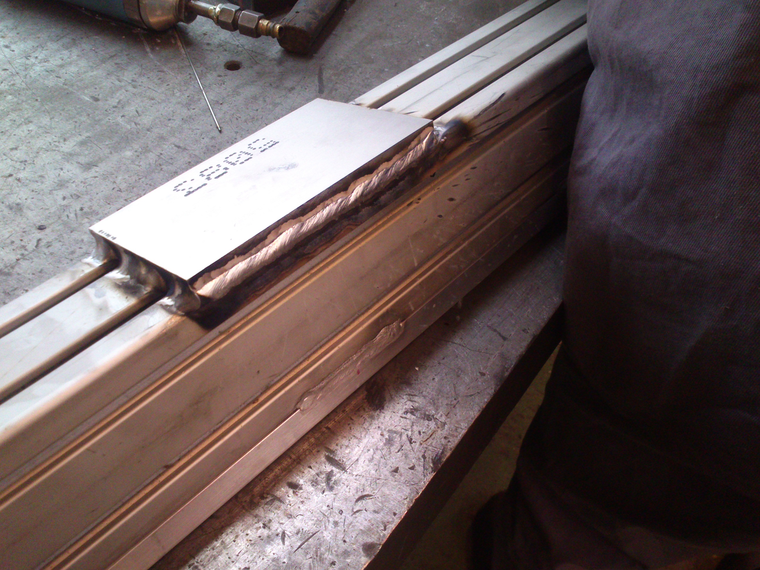

Přivařit hliníkovej flahajs k profilu na mašině sešroubovaný šestkama šroubama, lineáry podsypaný korundem pro přenos vibrací...... tady bude veselo :mrgreen:
Kruci kluci, proč se nejdete inspirovat k dospělým strojům, to se vždycky vytrhne nějaké jedno řešení z kontextu a prezentuje se jako spása pro hoby strojky.

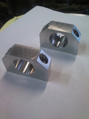

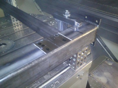

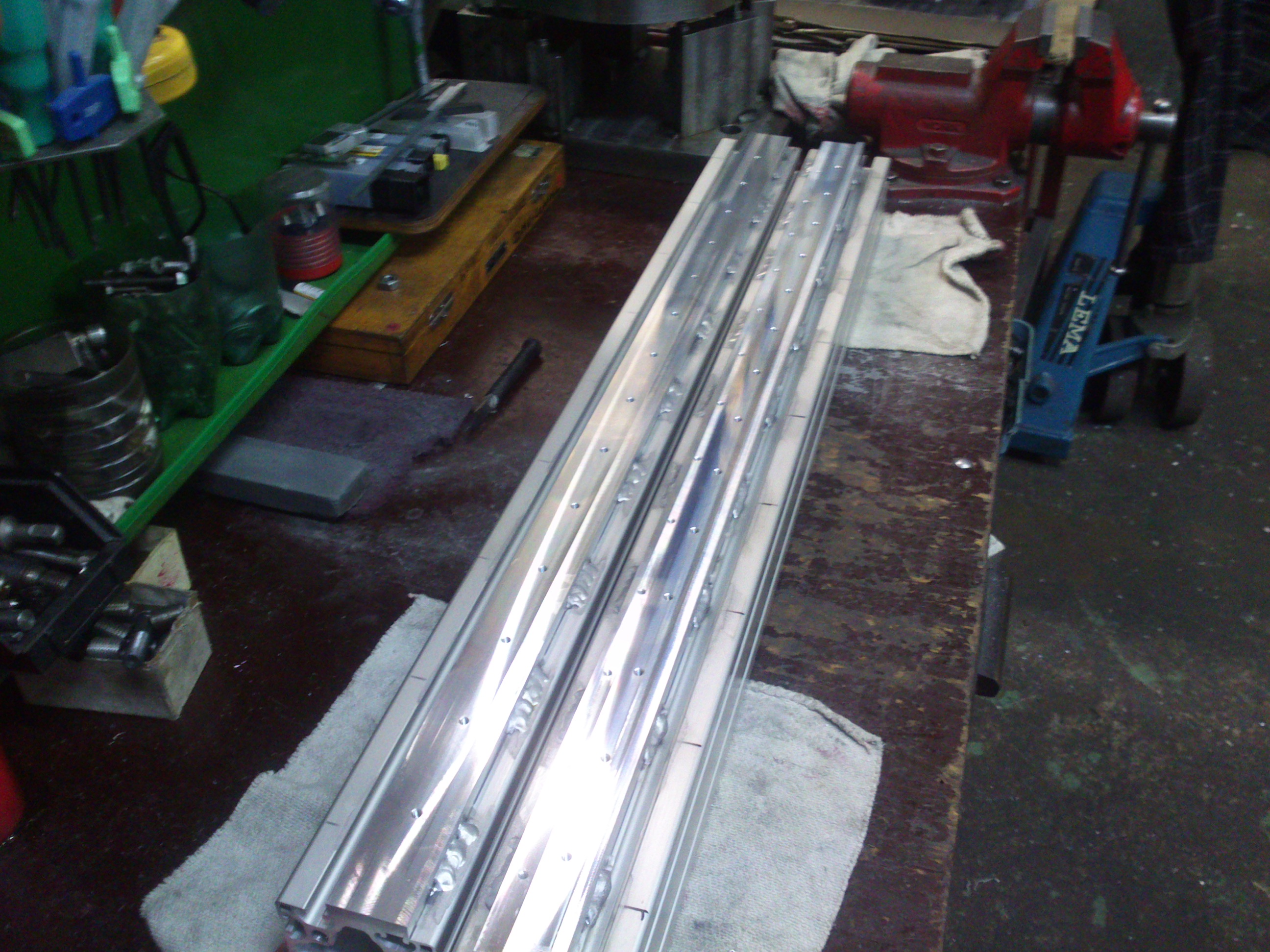

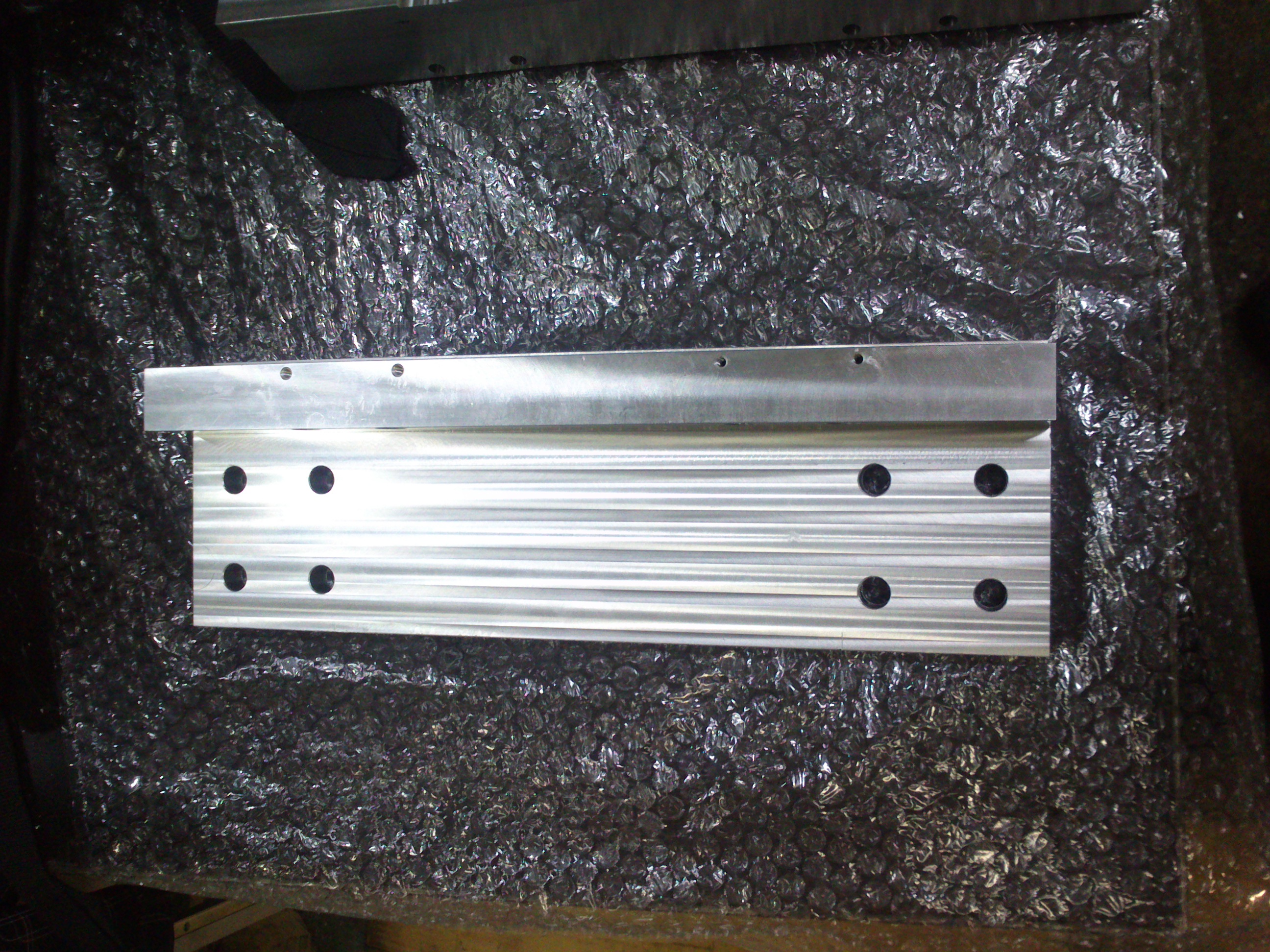

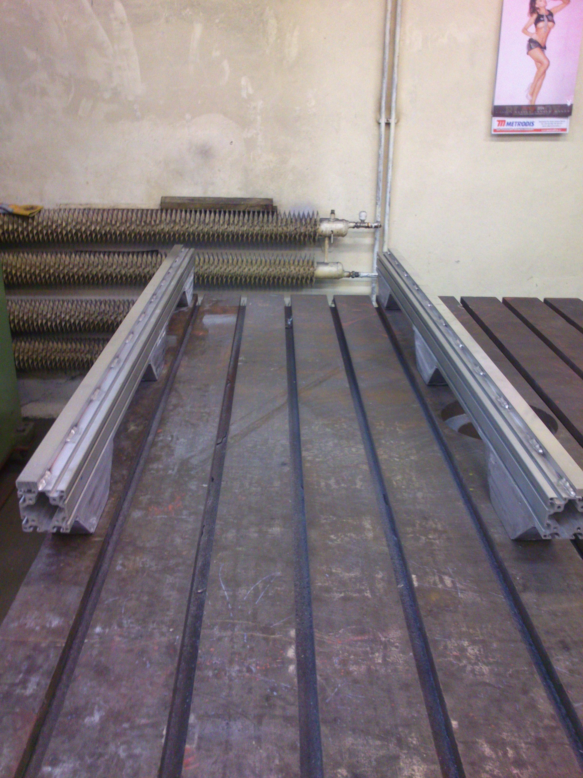

Tak přikládám první fotky z výroby

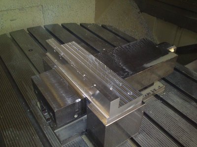

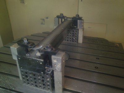

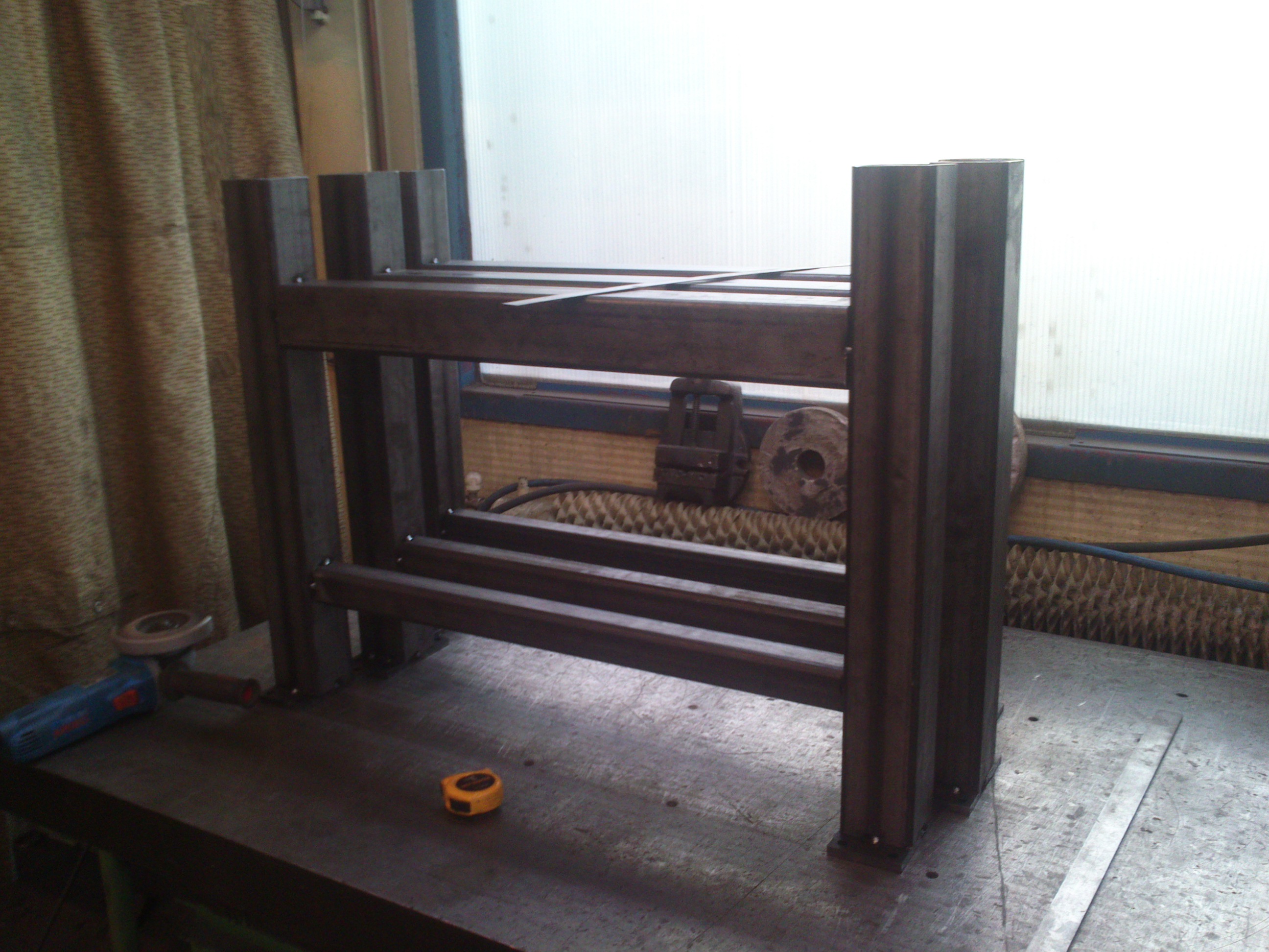

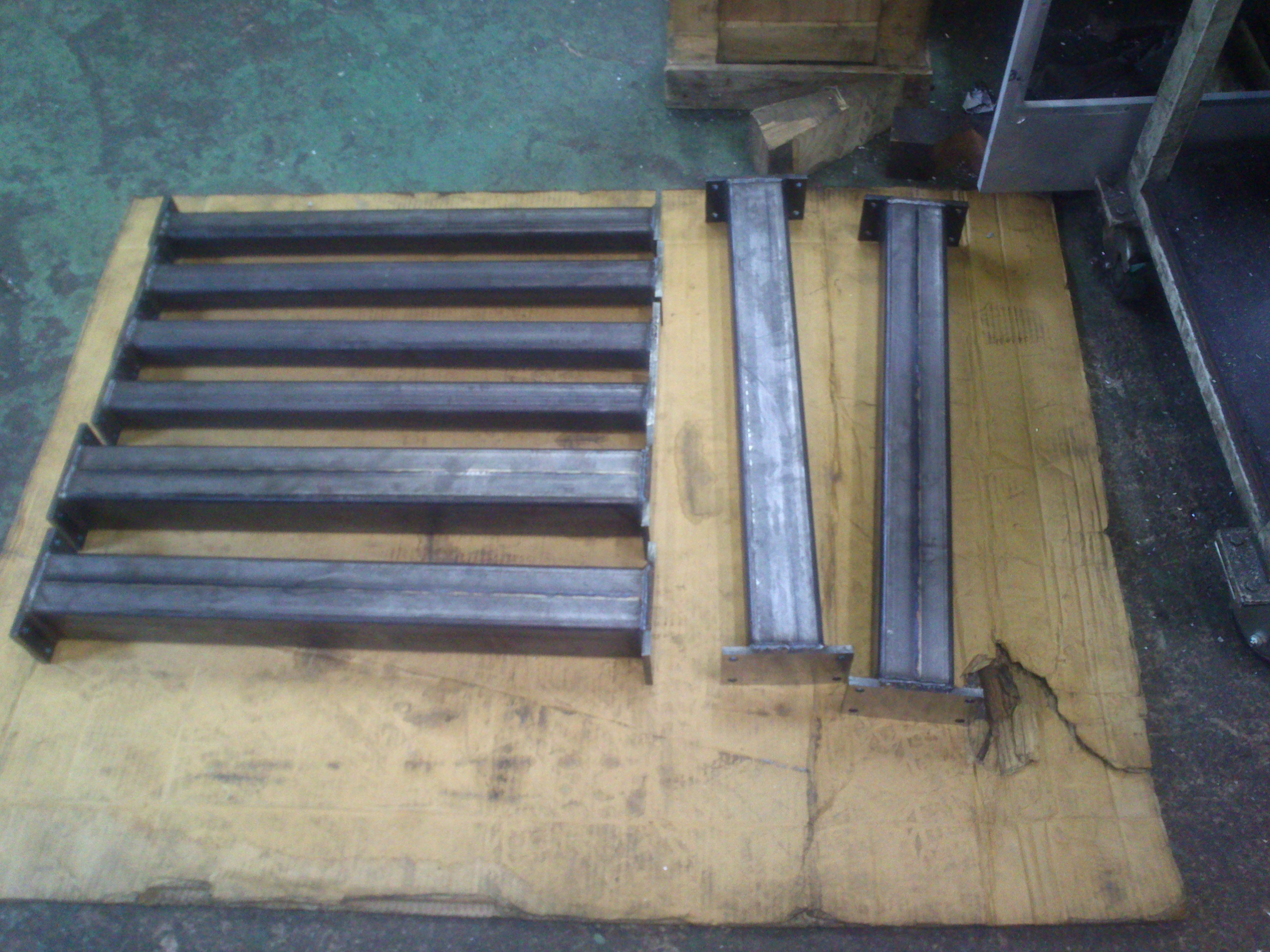

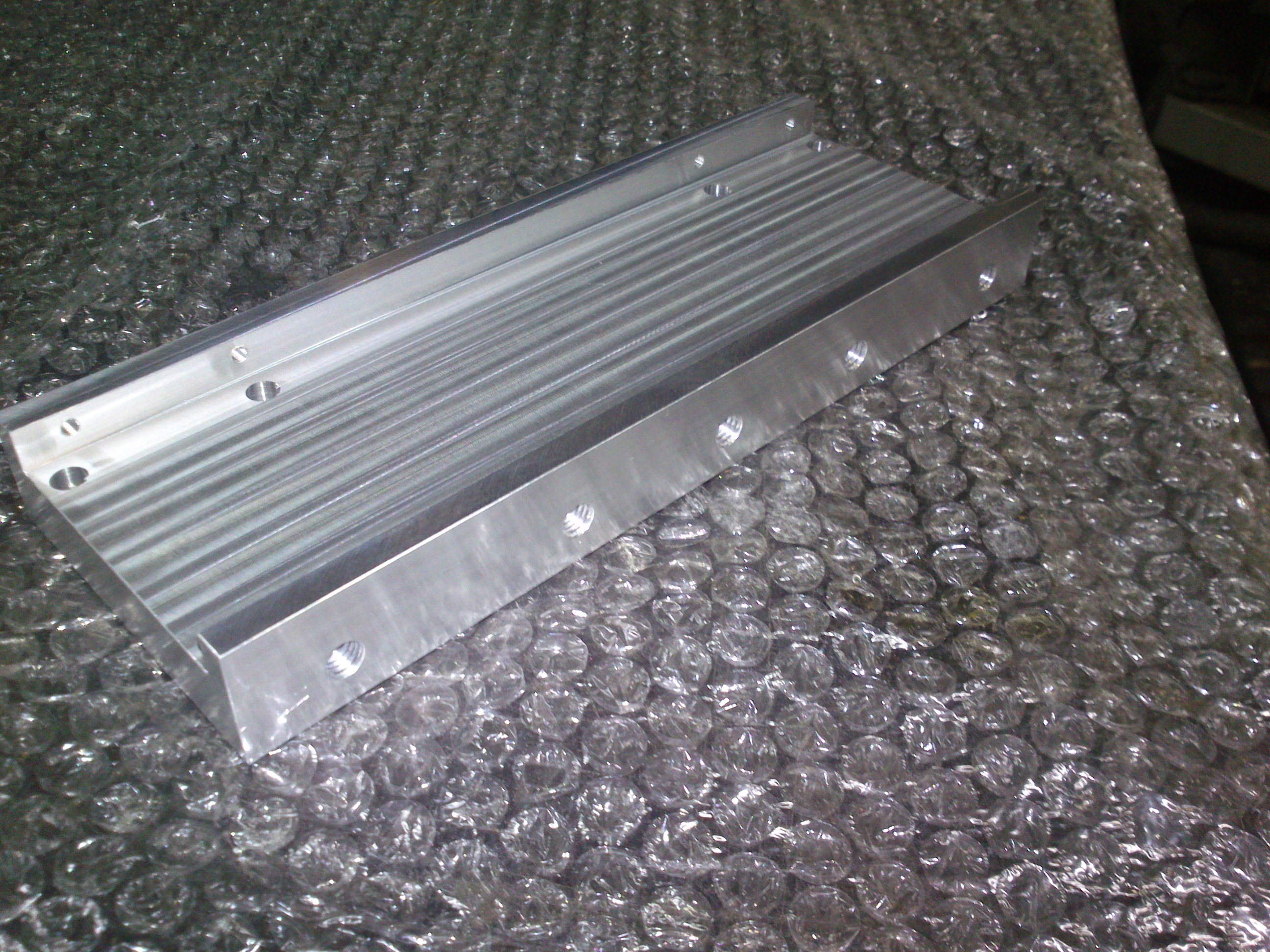

Dalsí svařence

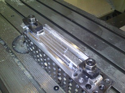

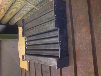

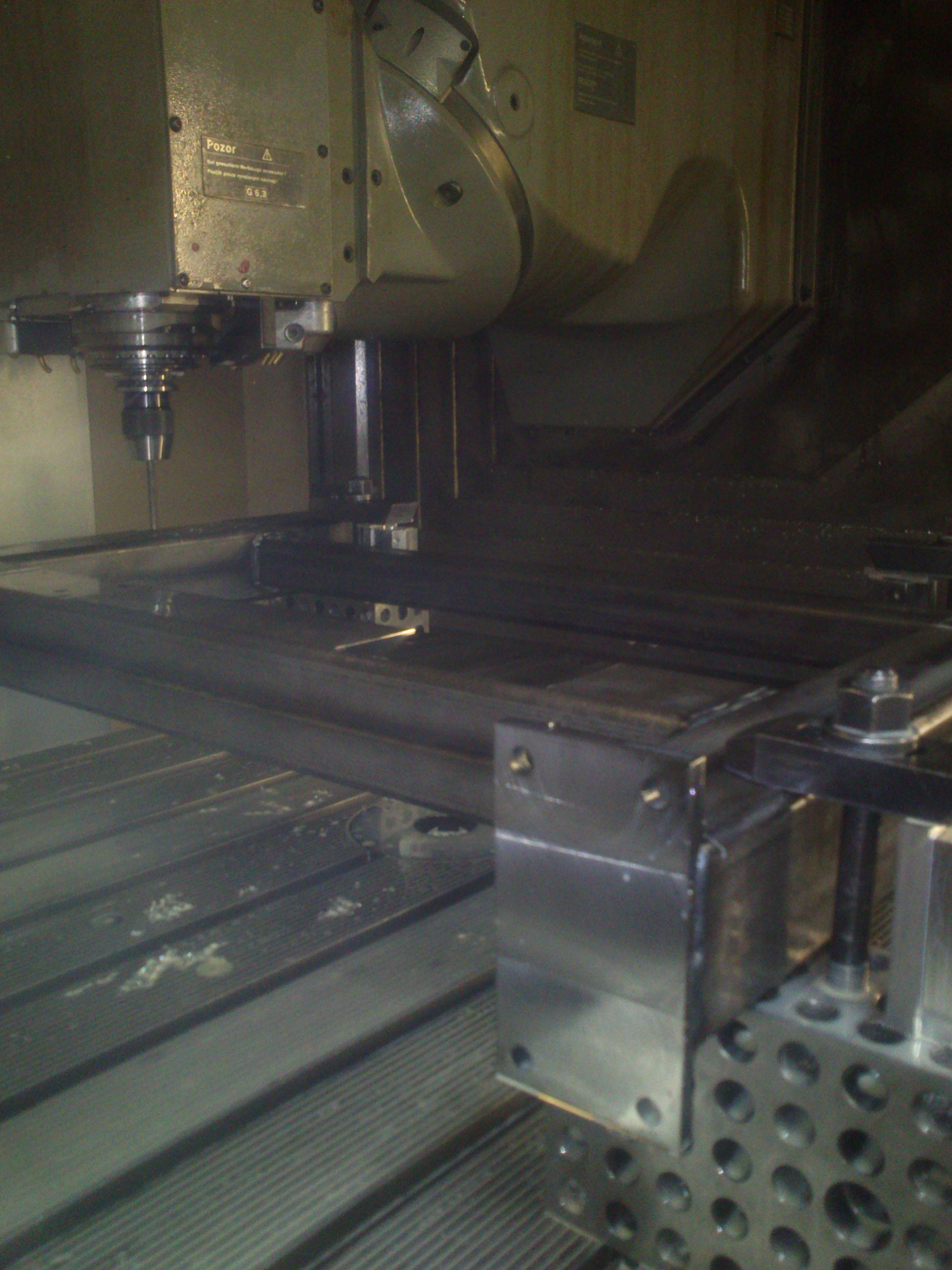

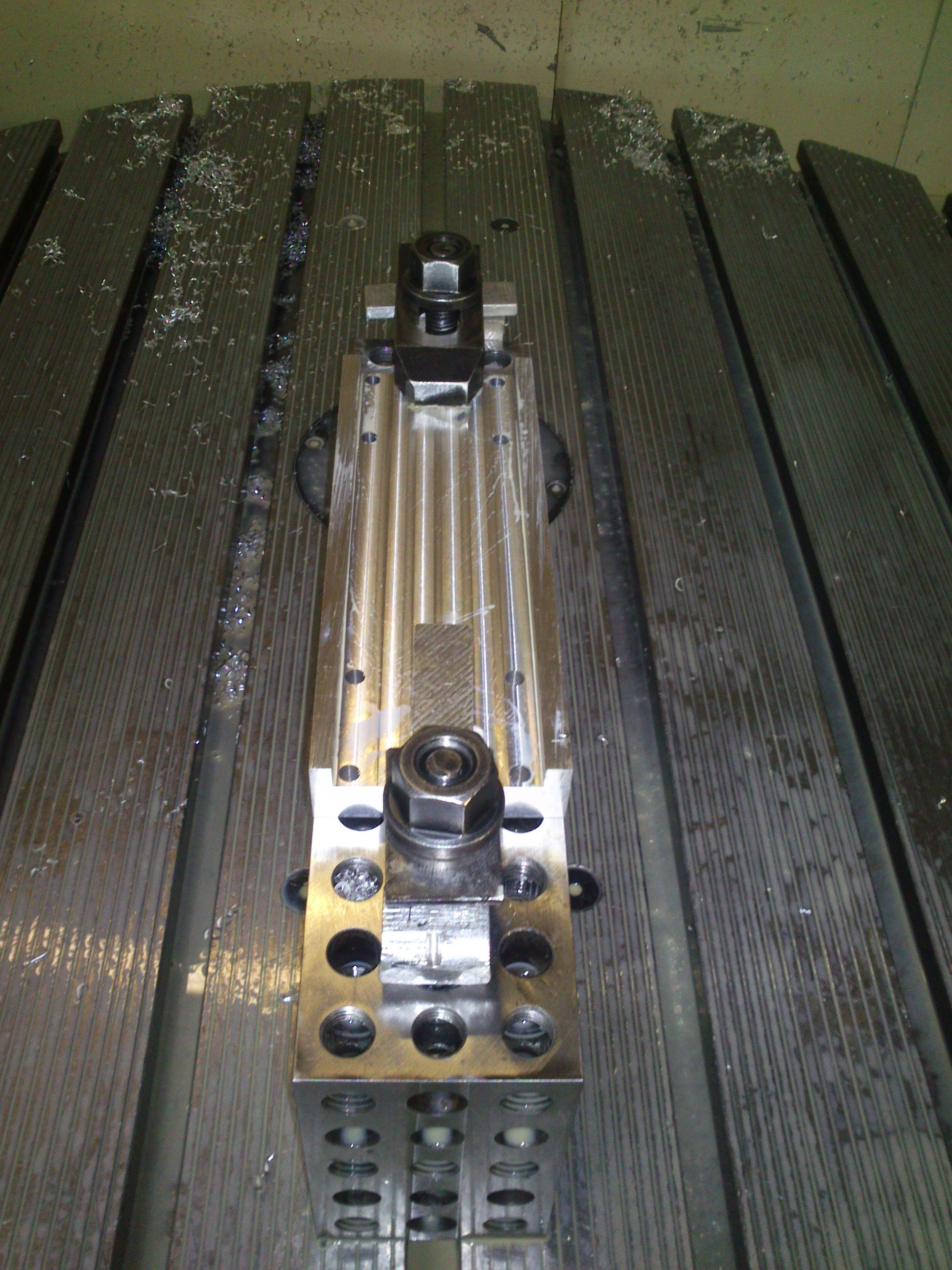

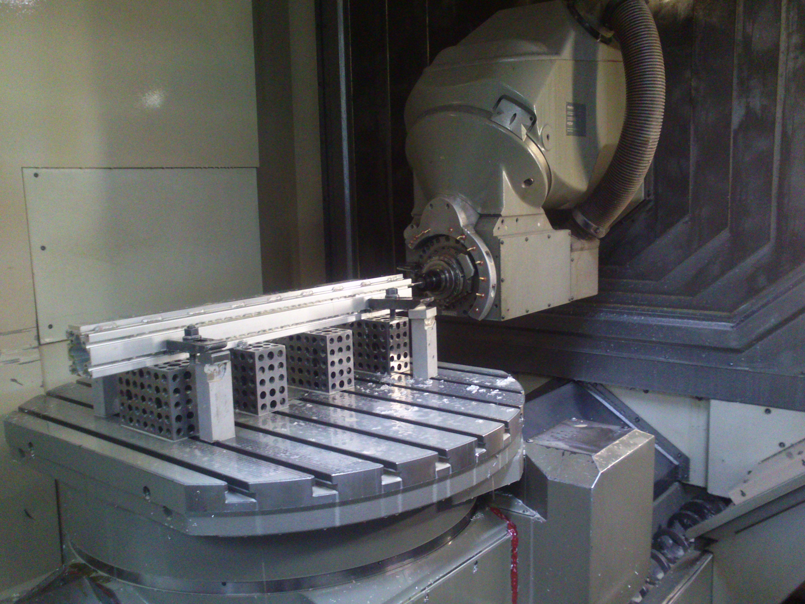

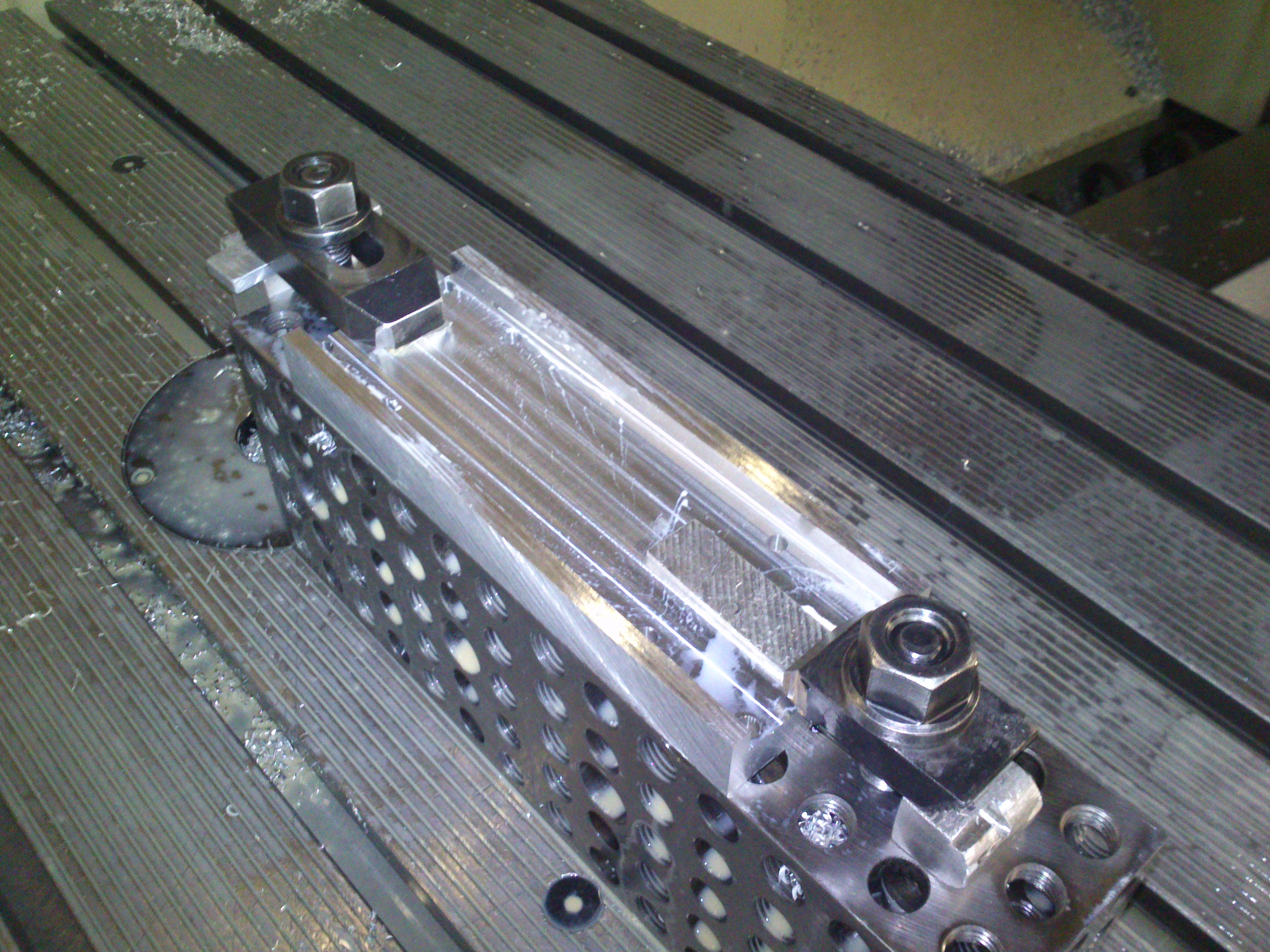

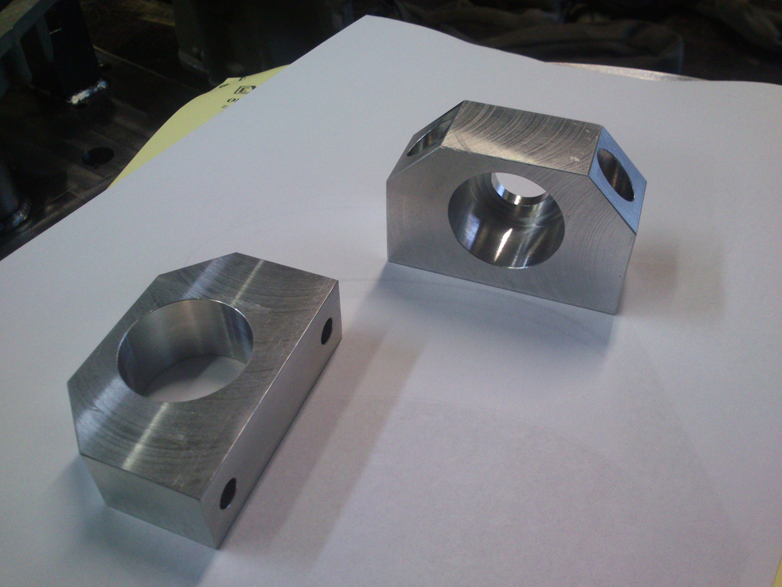

tak svařence obrobené

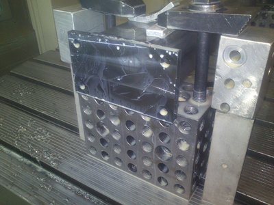

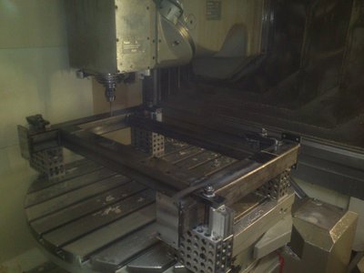

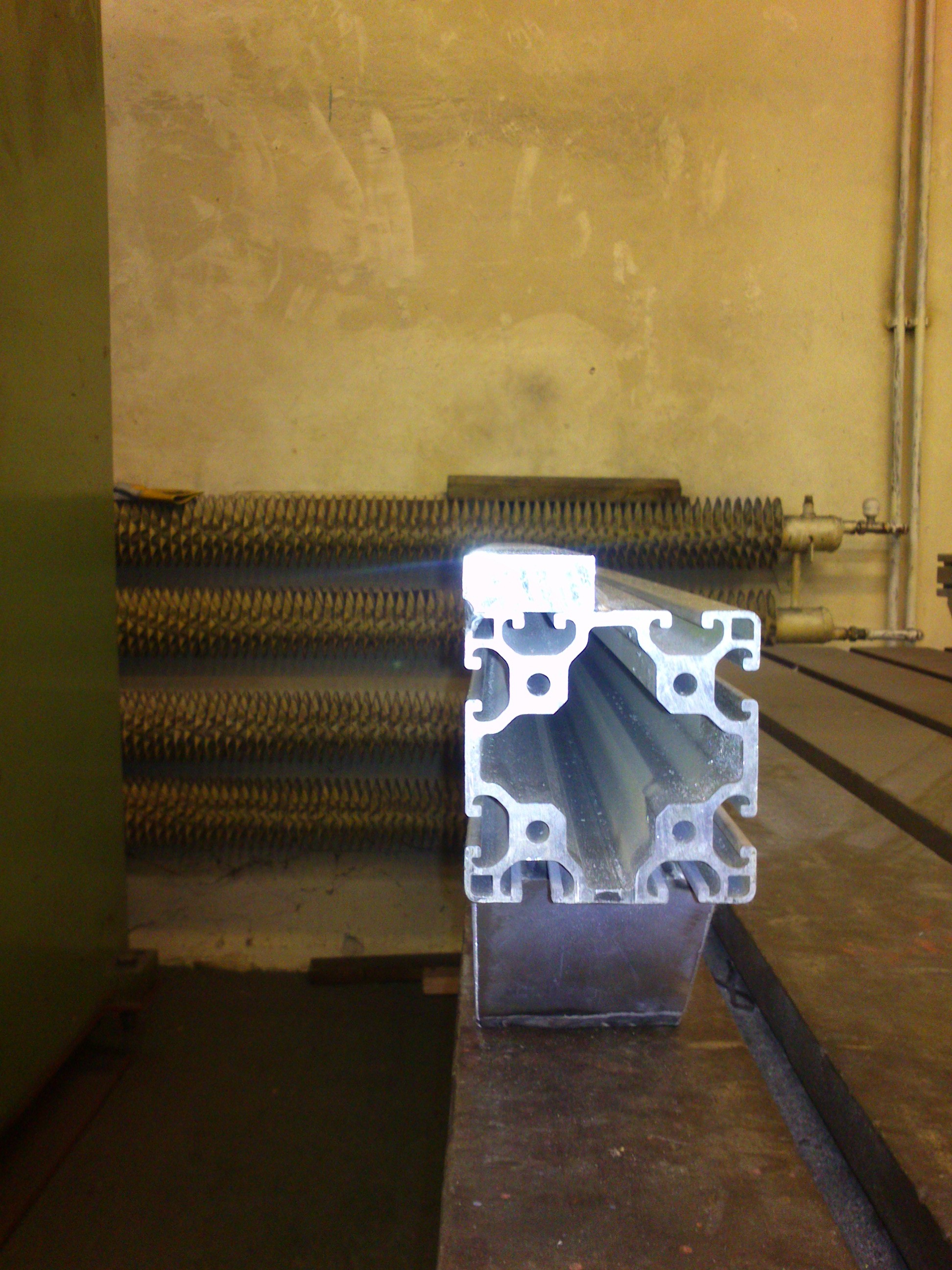

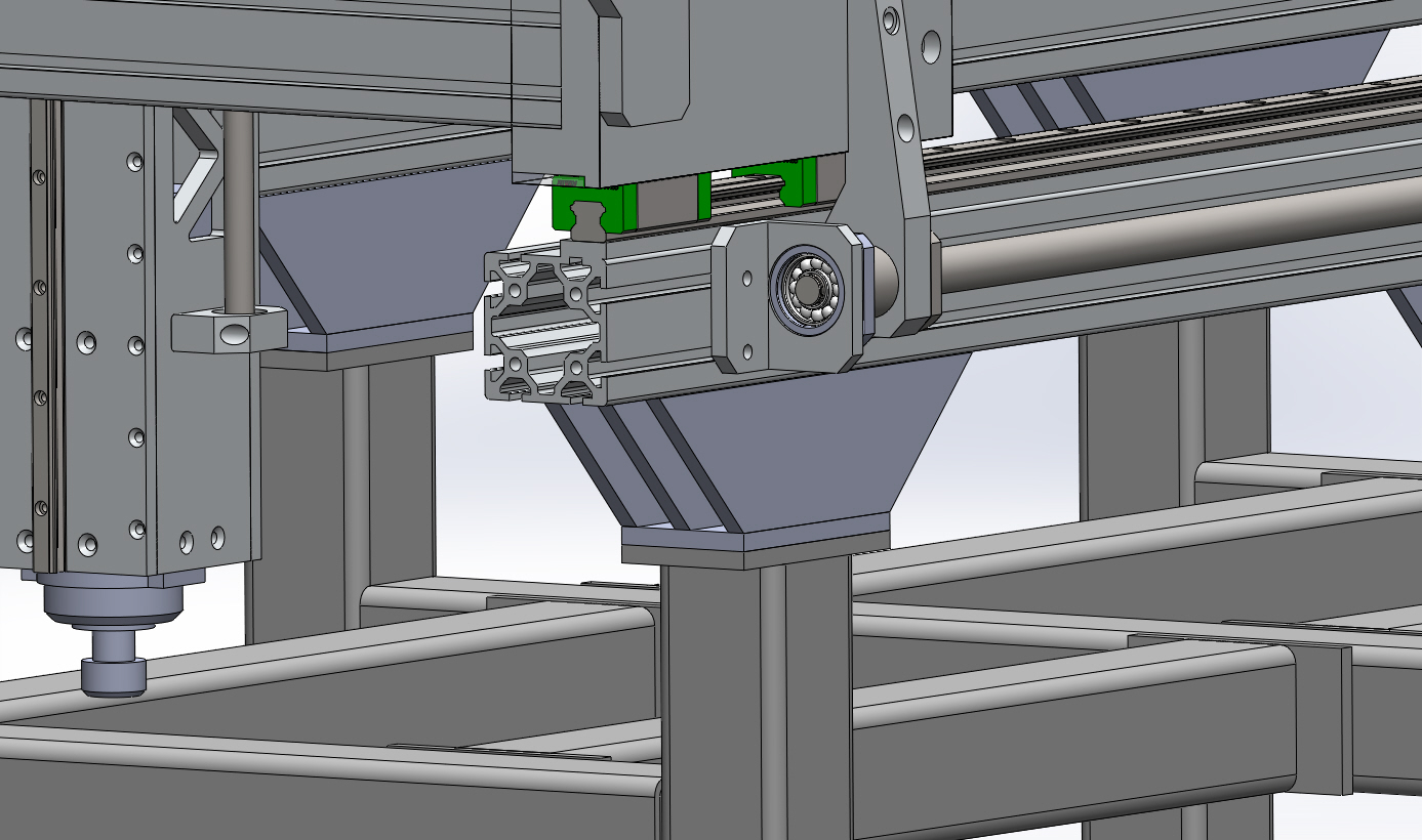

ještě bych měl prozbu jak by jste udělali navýšení portálu, zjistil jsem že jsme se utli na rámu svařence položili jsme přičnik o sílu jeklu výše tak musím dát výše celý portál viz obrázek nechali by jste jej takto ?

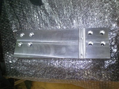

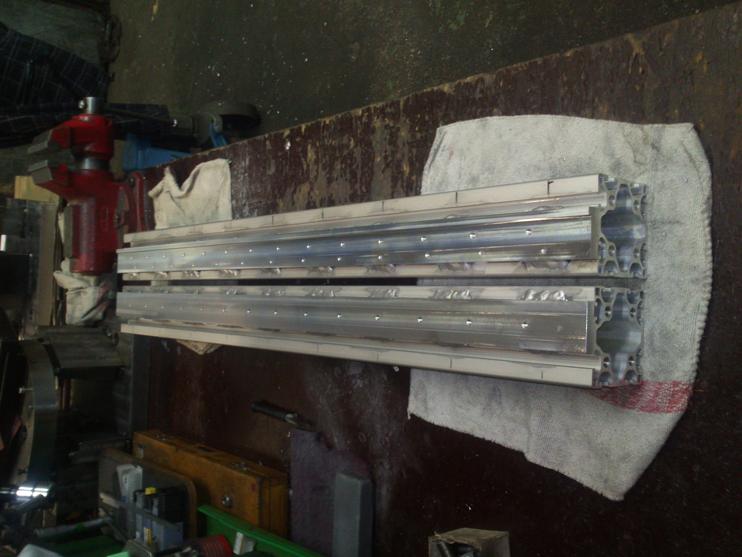

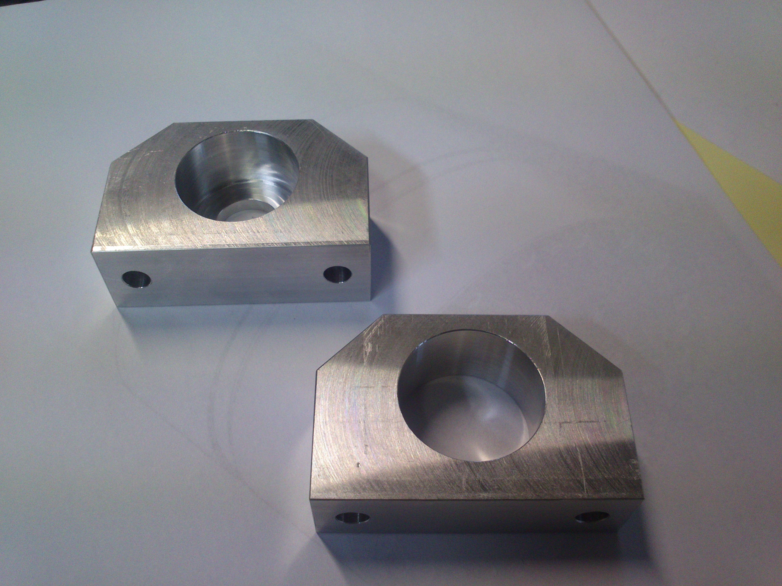

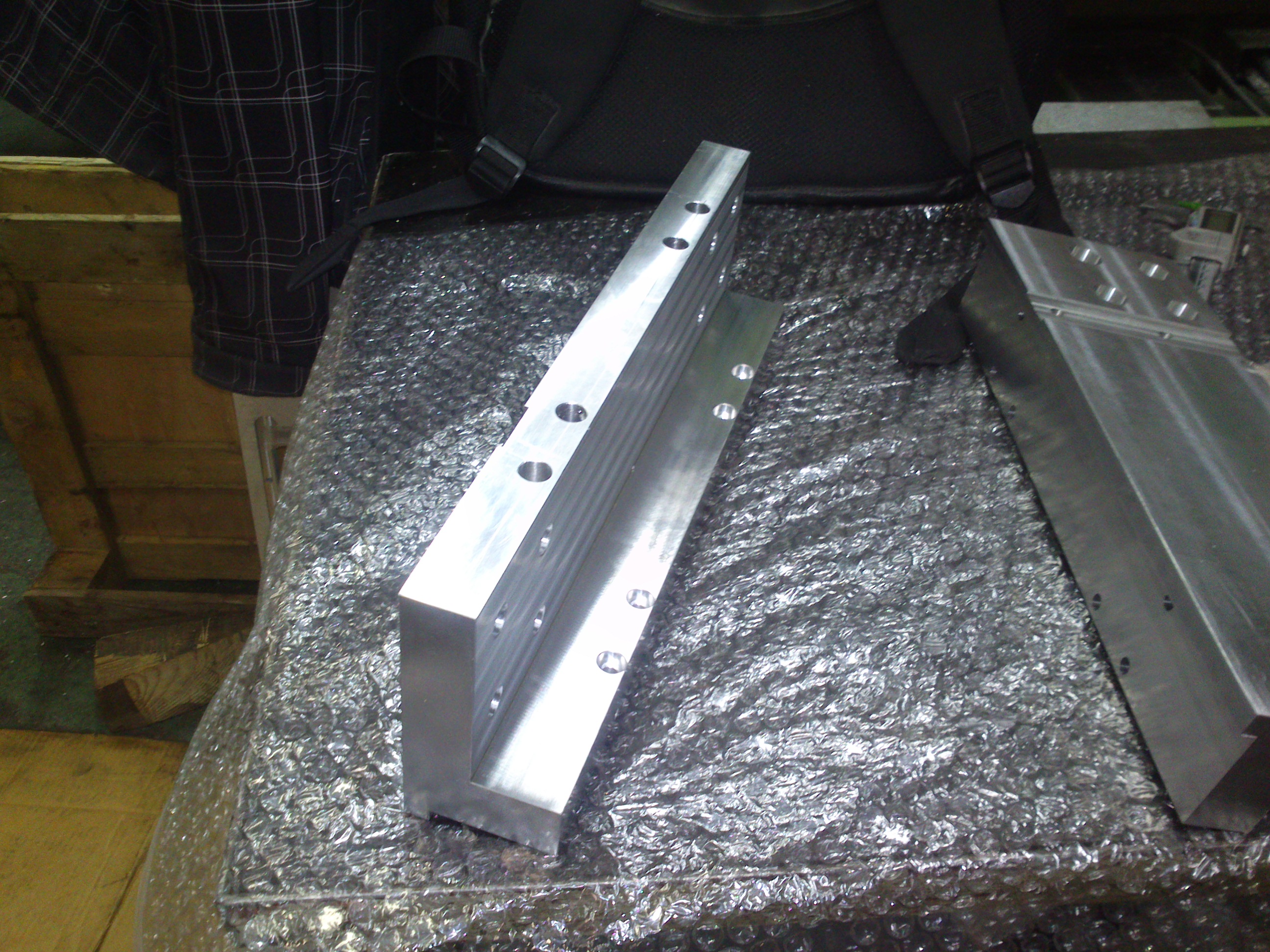

další dílce na světě

Co ta masina prevazne bude delat??

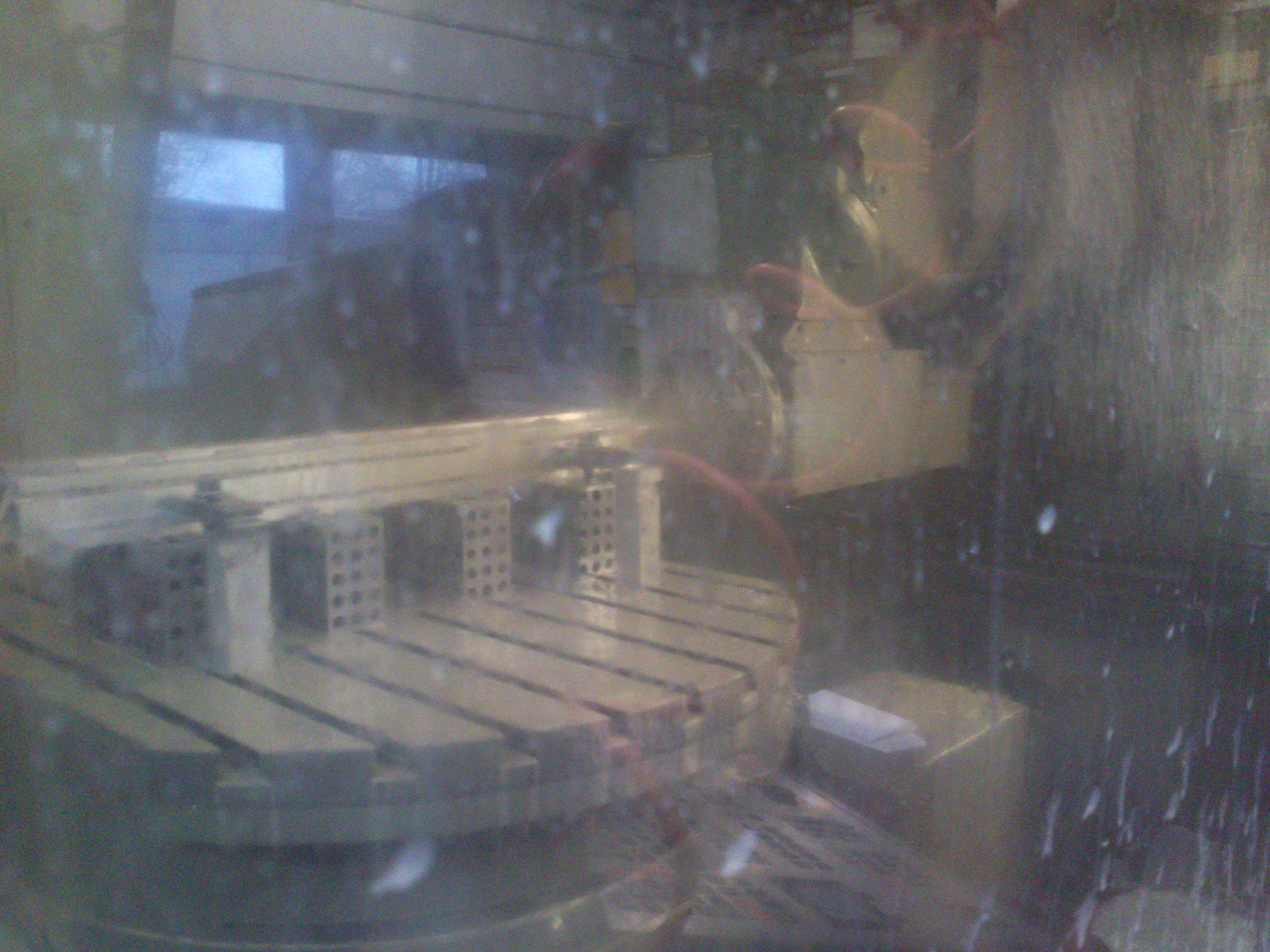

Kdyz se divam na fotky na ktere masine delas,vybavi se mi zlej sem v podobe mega velkych a tezkych dveri.Za sichtu kdyz je otevres xx krat tak jsem sel dom jak po tezkem treninku v posilovne.To je 100nebo mensi 80tka?Jinak at se dari ve stavbe,strojovej park mate dobrej,to musi byt masinka jak vino.

frézování 2d a 3d věcí laminýty umělé dřevo a tak zkratka převážně modelářské věci

je to 100 a dveře vcelku jdou když máš cvik je to ok zabrat celým tělem a je to :-)

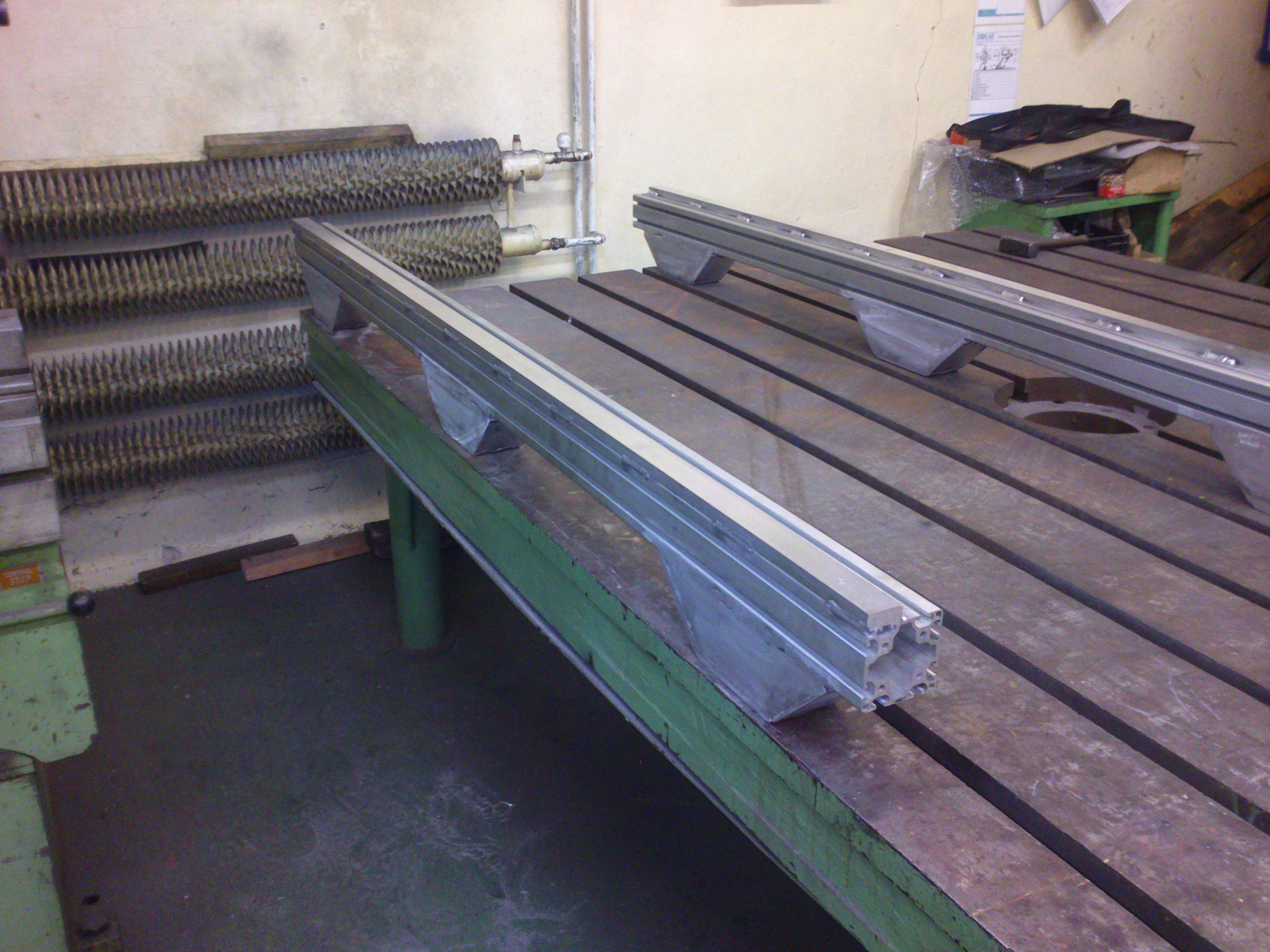

zde přikládám další fotky zítra budem frézovat ...:-)

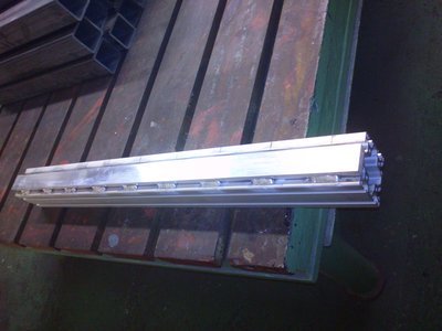

Tak další fotky přidány pomalu se to rýsuje ješte cca 8 dílcu a je vše hotové :-) do dnešního dne toho šlo dost ted už to tak nepujde :-)
