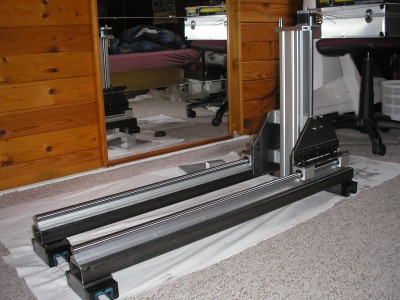

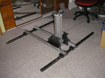

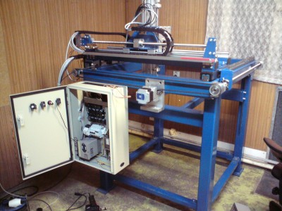

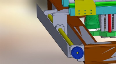

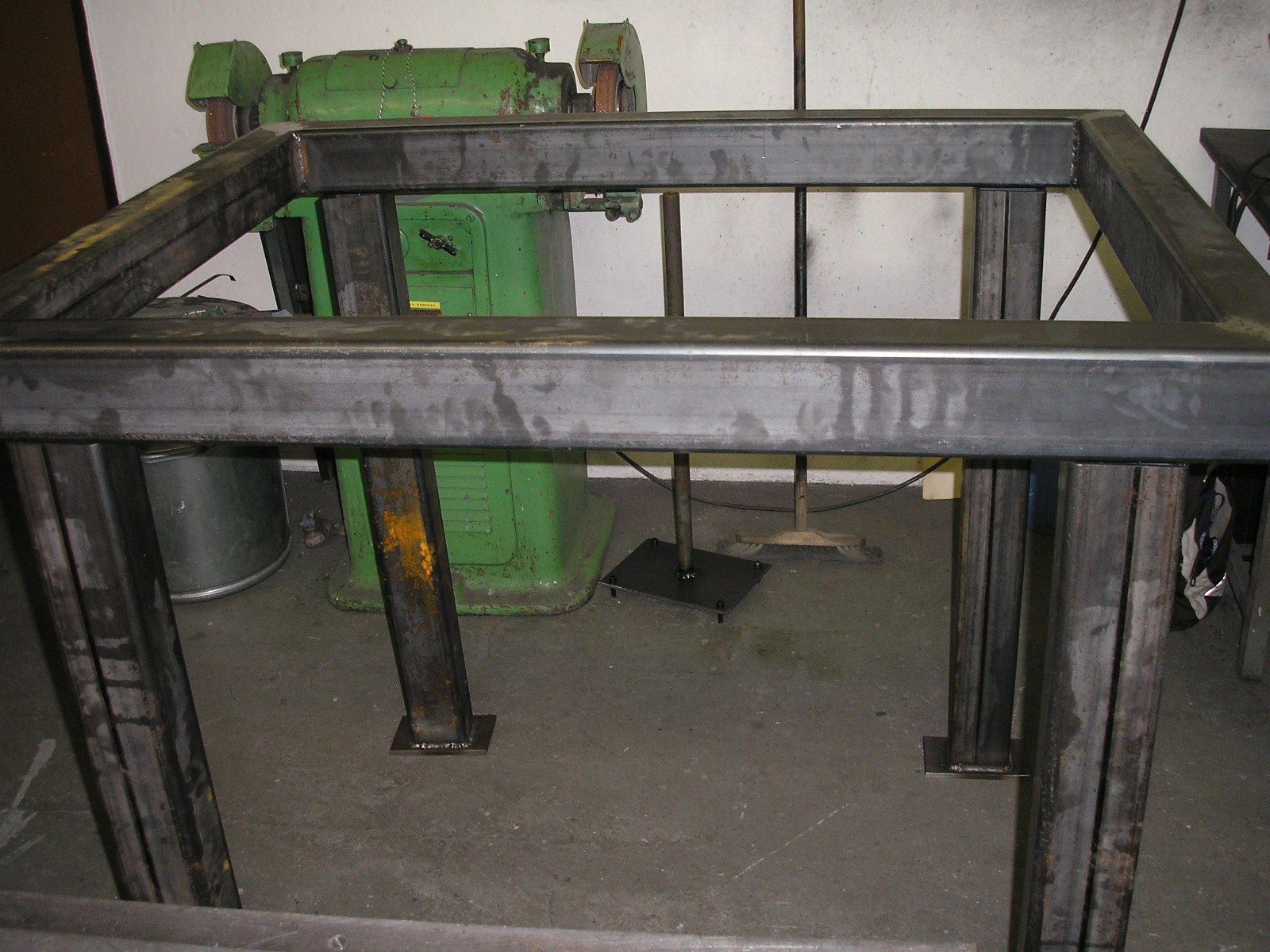

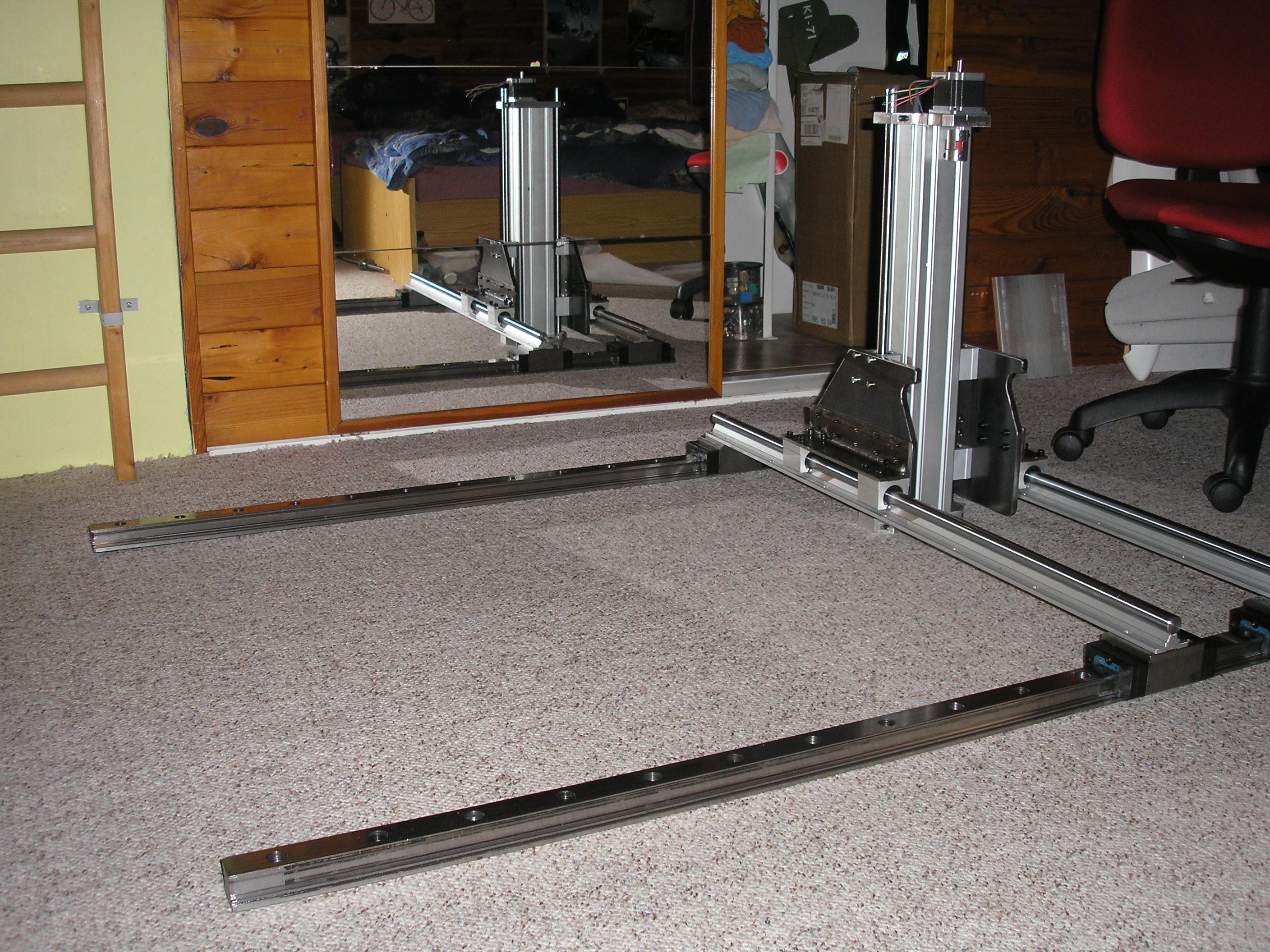

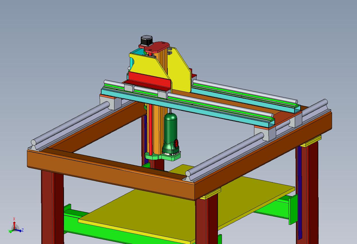

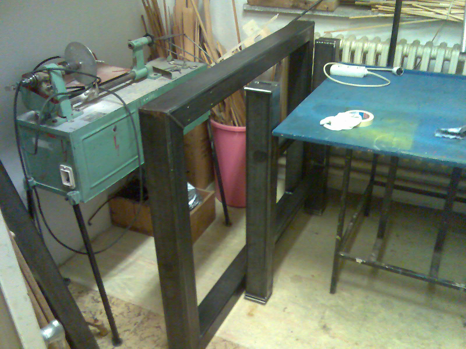

Ahoj , tak postupně začínám tvořit novou mašinku , jsem teprve na začátku a posílám jen fotky konstrukčního rámu , postupně jej budu doplnovat
sekyy
Příspěvky: 46
Registrován: 28. 9. 2007, 3:44
15. 6. 2008, 9:36

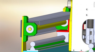

chtěl jsem se jenom zeptat, jestli máte někdo s tímto konst. provedení nějaké zkušenosti, ohledně tuhosti a hlavně jestli třeba moc "nezavazí" ty jäkly při upínání a jinéch pracích v prac. prostoru apod. dik

zeptej se madboxe jeho stroj jsem vzal k inspiraci

cim zabezpecujes rovinnost toho stola-a ako chces korigovat pripadne odchylky?

15. 6. 2008, 10:04
rám je svařen na rovné svářečské desce ..... uvidíme jak to bude vypadat po té až přidelám vedení , pokud to bude křivé , tak se bude muset bud na některých mýstech podložit

15. 6. 2008, 3:52
Dosť odvážna konštrukcia najmä na presnosť.Tu platí dva krát staré známe príslovie.Dvakrát meraj a raz rež. Veľa zdaru pekná práca.

dyntyd píše:rám je svařen na rovné svářečské desce ..... uvidíme jak to bude vypadat po té až přidelám vedení , pokud to bude křivé , tak se bude muset bud na některých mýstech podložit a nebo to sfrezuji a nebo obrousím
Ten rám bych doporučil vyžíhat a pak přefrézovat dosedací plochy, jinak si myslím že to bude stále nějak pracovat a nikdy to pořádně neustavíš jak by se slušelo a patřilo. Jinak konstrukce to je poměrně zajímavá. :wink:

díky za rady uvidíme jak se to povede usadit , třeba to nebude zas tak horké .... ted mi mají přijít díly na osu Z a Y tak to dám postupně do kupy

15. 6. 2008, 6:34
asi by sa tomu zisli aj nejake priecne vystuzenia-myslim od vrcholov ramu smerom dole napriec k noham.

17. 6. 2008, 9:07
Aj ja si myslim ze to treba vystuzit lebo to bude pracovat... nikdy to nebude ako zosrubovany duralovy ram s preciznymi uholnikmi :( ja uz som sa o tom presvedcil. A prefrezovanie/prebrusenie dosadacich ploch je myslim samozrejmost pri kazdej konstrukcii, zvlast ked to chce mat rovnobeznost +- stotina a vodovaha +- stotina
Edit: chce to mohutnu podstavu a na nej uholnicky priecky ...

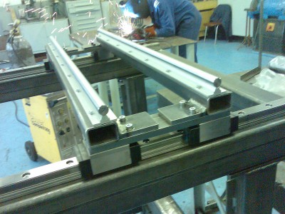

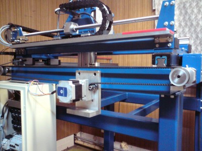

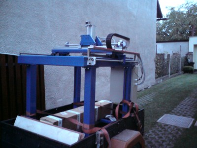

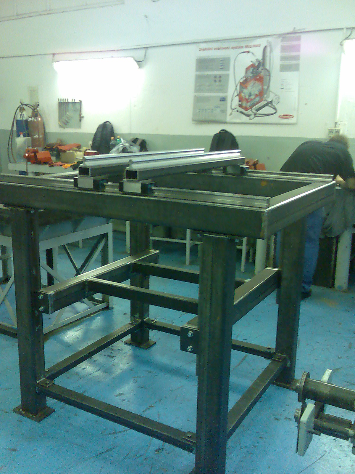

tak nějaké další foto , jde to pomalu. V týdnu se bude dovářet rám

28. 10. 2008, 8:33
Nemáš strach že se ti ty tyče prohnou ? ja vim, jsou podložený, ale přece jenom neni to nekratší, nebo tam pod ně ještě něco příjde ?
www.tc-pipa.wz.cz
prichy
Příspěvky: 762
Bydliště: Sokolov
28. 10. 2008, 8:55
pipa: pod tycema ma jekly.....viz prvni obrazek
dyndyt: urcite "to" zatim nemam vychytane jako napr. pupak (a vice mene ho cas od casu zadam o konzultace)....ale mozna by klasicky portal byl lepsi :?
Prichy

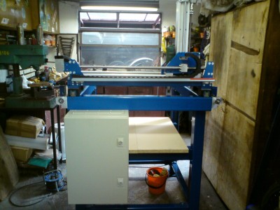

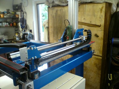

18. 1. 2009, 7:23

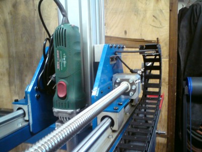

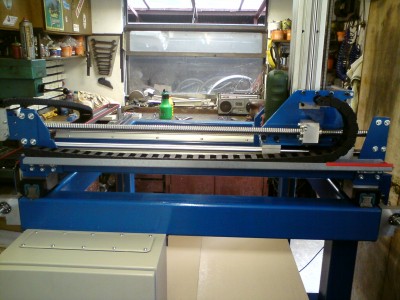

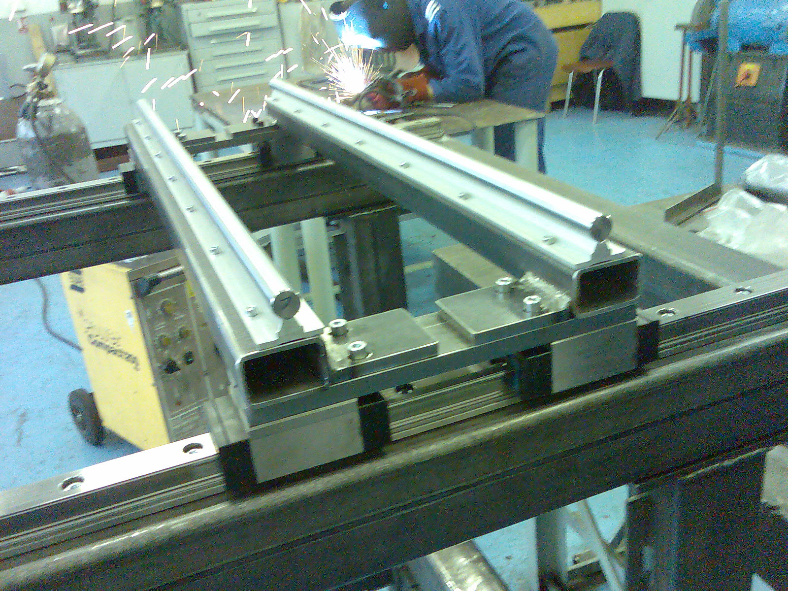

Další foto ze stavby
rám doposvařován na praxi ve škole

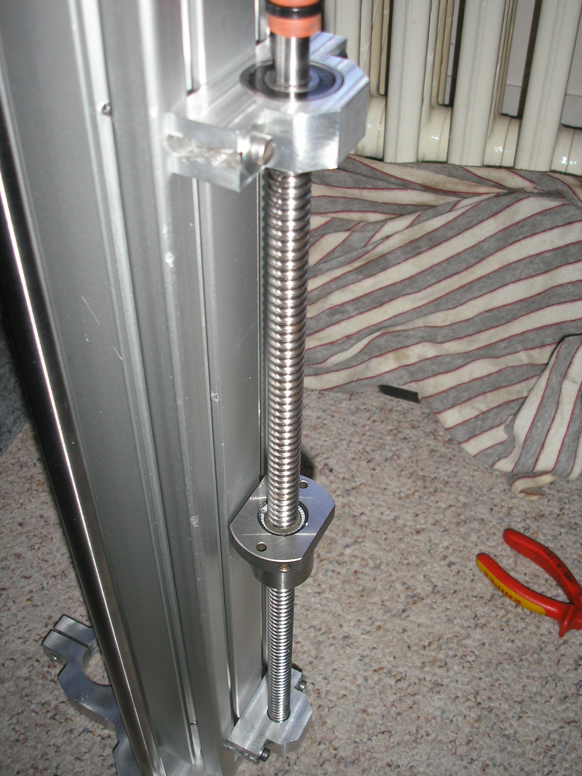

Osa z doplněna kuličkovým srouběm

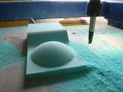

29. 1. 2009, 6:06

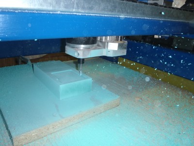

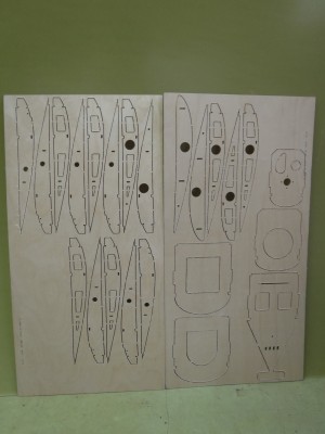

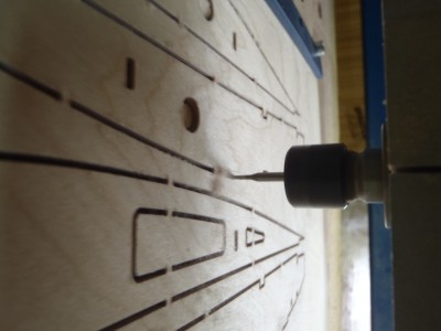

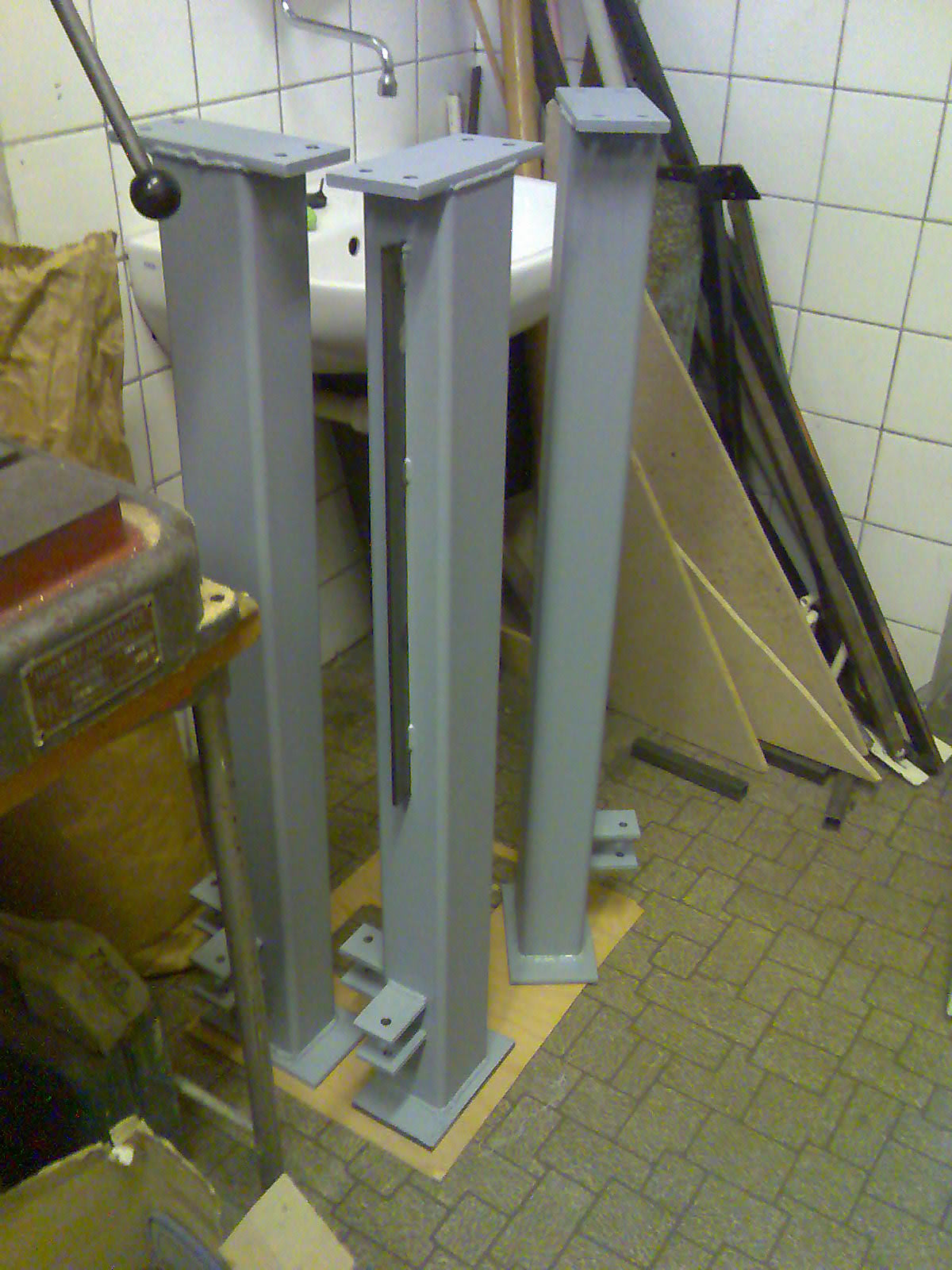

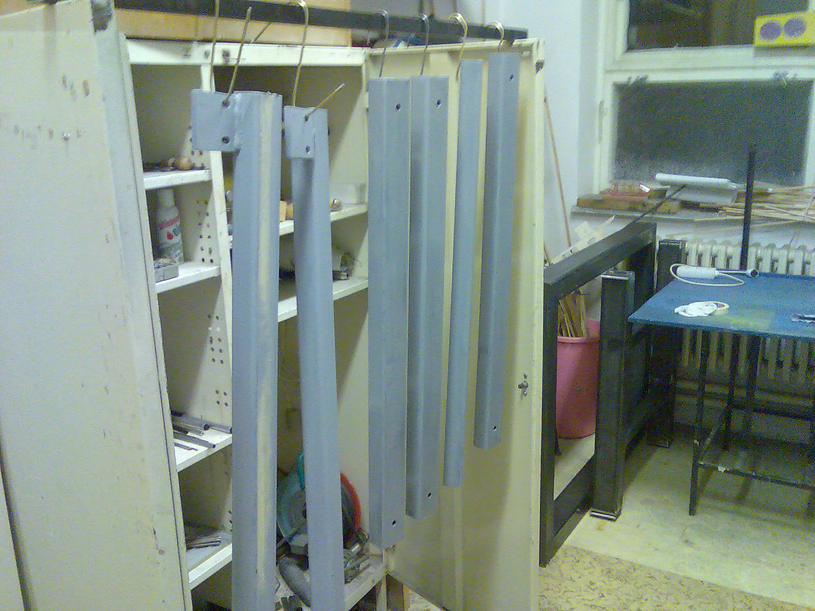

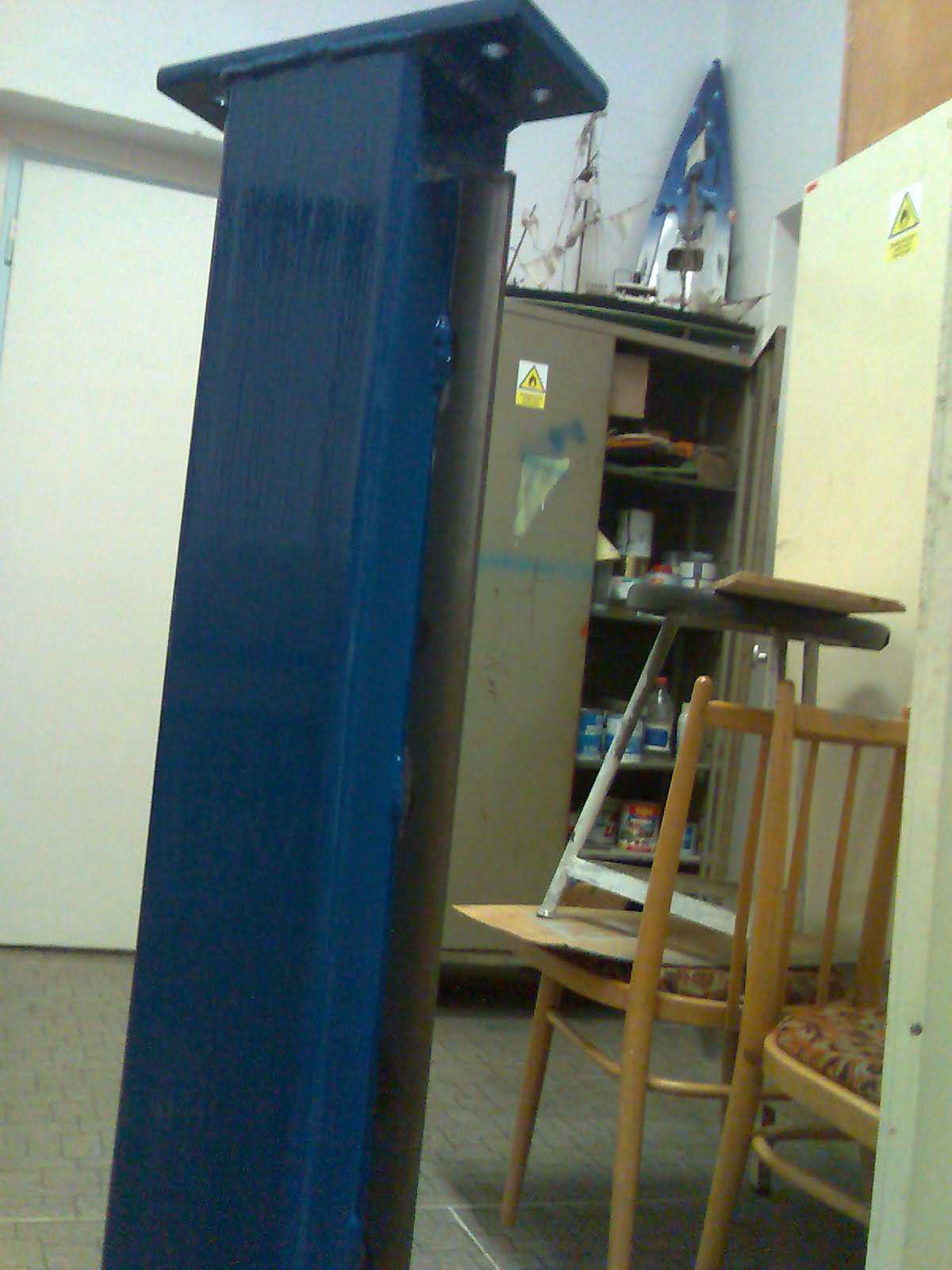

Přikládám další foto ze dnešního nátěru v náhledu lehká dílna :D
