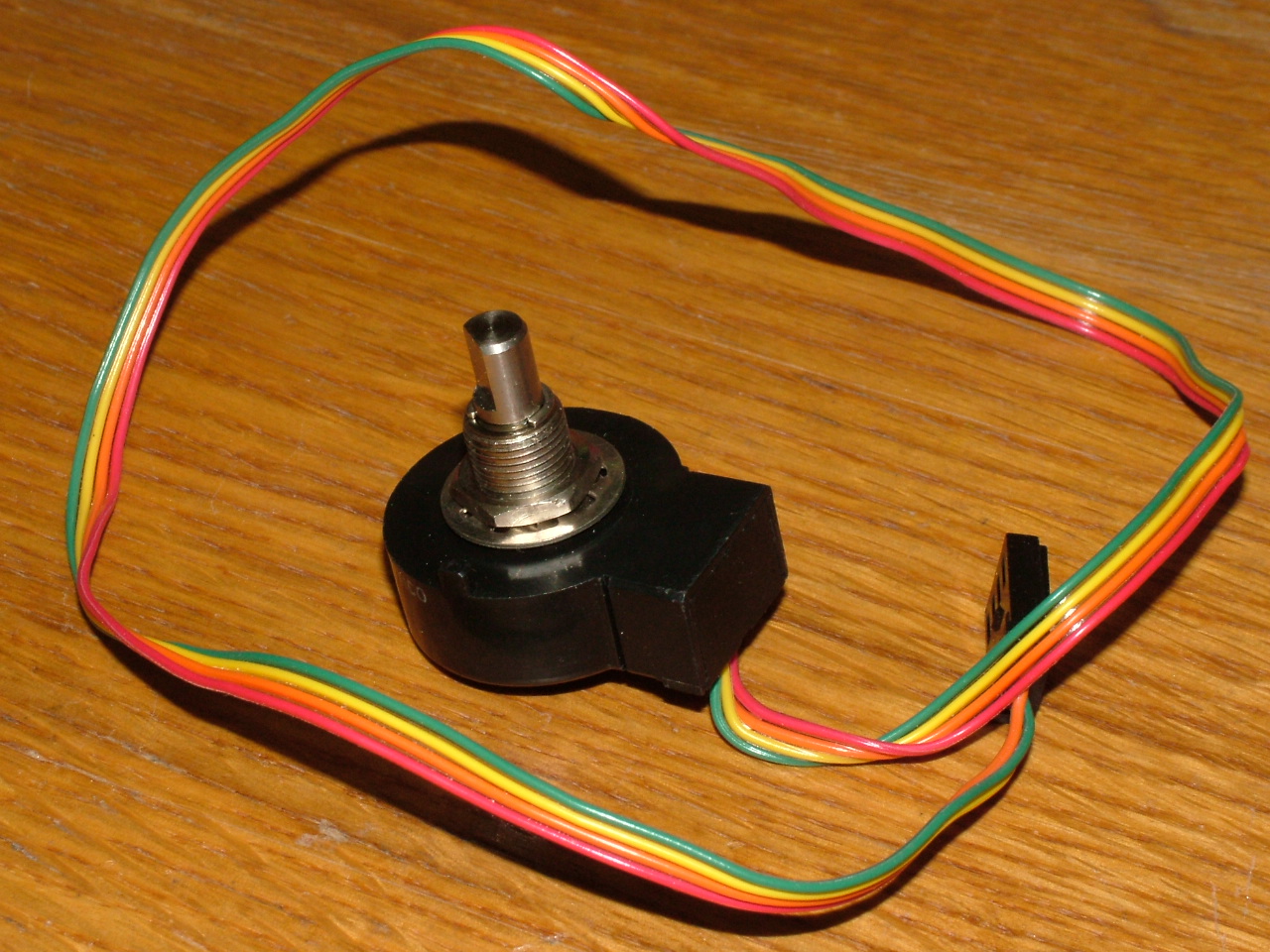

ve starých šuplíkových zásobách jsem našel tuto součástku. Je to rotační encodér, něco jako IRC. Má to dva výstupy posunuté o 90°, zatím jsem nezpočítal kolik to má pulzů na otáčku. Jak bude chvilka tak se to pokusím nějak zpočítat.
pulkr.avi
elektronika nastavena na půlkrok
(3.5 MiB) Staženo 450 x
celokr.avi
elektronika nastavena na celokrok
(2.65 MiB) Staženo 372 x
Příspěvky: 23415
3. 12. 2007, 9:25
predpokladam ze to neslo skrz mach
sabin
Příspěvky: 143
Registrován: 29. 11. 2007, 12:45
Bydliště: Jihlava
3. 12. 2007, 9:51
bylo to napojený přímo na vstup driveru. Šlo mi o to odzkoušet funkci a možnosti tohoto snímače a v danou chvíli to bylo to nejjednodužší a nejrychlejší řešení. MACH nemám nainstalovaný ale chtěl bych to s ním také odzkoušet. Kdyby měl někdo zájem o ty snímače, tak jich mám si 20kusů.
Příspěvky: 23415
3. 12. 2007, 10:26
to je pekne
no zkus to v machu urcite to nepojede takhle pekne plynule :(
kolik by jsi tak za kus chtel?
Kopi.
