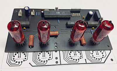

Nejenom prací živ je člověk. Jeden z modulů steampunkových hodin. Řídit to bude sice arduino s DS3231, ale hlavní zobrazovač bude tohle. Časový údaj pošle po RS232 do 89S51 který data rozdělí do čtyřech 74141 (K155ID1). Zdroj napětí 170V pro Z574M je transformátorek z 5 voltového zdroje, kterému jsem namotal nový sekundár 2500 závitů drátu 0,07mm. Protože steampunk, tak bedničku budu frézovat z ocelového U profilu 50mm a další díly budou z 2mm plechu - opět ocel a svařené.
Další info časem.

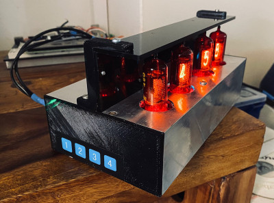

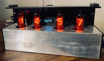

Tak jsem tu desku zatím "přetavil" na tohle, ale zdaleka to není finále.
- Xicht zatím nahrubo
- Klávesnička na nastavování
Základem je U profil 50x50 tl.3 a dvě vytisknuté bočnice, které drží plošný spoj s digitronama. Na levé bočnici je samolepka klávesnice na nastavování a v pravé je programovací konektor. Zdroj reálného času DS3231 je docela přesnej, za půl roku 4 sekundy. Původně jsem chtěl použít zálohovanou statickou RAM s hodinama, které by měly být ještě o něco přesnější a bez problémů bych je tou X51 četl i nastavoval. Dost jsem s nima pracoval a nikdy se mi nepodařilo ultimativně vyřešit občasné smazání celého obsahu při opakovaném vypnutí proudu. Ale je pravda, že jsem to měl zapojené dost na prasáka. To si nechám jako další krok. Tady jsem tedy použil 328 arduino, a i2c displej a i2c hodiny. S X51 zobrazovačem to komunikuje po SW seriál lince 9600Bd a data posílám každejch 5 sekund. Tedy přesněji byte s minutama a byte s hodinama. X51 už si je rozliší, přepočítá na jednotlivé číslovky a samozřejmě uloží do mezipaměti. Kontrola mezních hodnot je samozřejmostí a predikce přicházející hodnoty také. V podstatě to funguje jako univerzální displej s čtyřmi čísly, tady modifikované pro hodiny.
U arduina jsem kromě základních knihoven wire.h a softwareserial.h použil ještě knihovnu pro OLED displej SSD1306. U RTC jsem zvolil negithubové řešení s ukazateli a rovnou jsem definoval 7 bytových globálních proměnných, které obnovuji když je čas. OLED displej funguje jako optické oddělení hodin a minut a také pro nastavení a k tomu slouží nalepemá klávesnička. V podstatě lze říci, že oba (vlastně 3 RTC je taky procesor) procesory pospávají a jejich využití je tak 5 procent.

Tak po stránce SW to už funguje. Lze nastavovat libovolnou hodnotu opět to hlídá povolené rozsahy. 20 sekund po zapnutí nebo po nastavování se malý displej vypne. Zapnout jde libovolnou klávesou a opět na 20 sekund. V týdnu mi přijdou doutnavky na sekundové tečky a vymyslím finální xicht.
