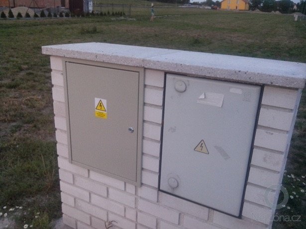

Právě já bych chtěl udělat, že jeden kabel půjde do domu a druhý do dílny. V tom případě natáhnu z budky(rozvod-přípojka z ulice, podobné jako na fotce) a uzemním to až v dílně, kde udělám rozvaděč s jističi(to stejné v domě) , jinak jsem koukal na obchody s kabely a už není takový rozdíl mezi 4x6 a 4x10, takže bych nejspíš natáhl 4x10mm2.

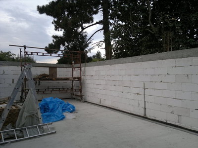

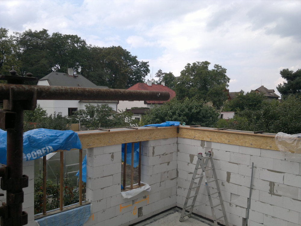

Věnec je na svým místě.

Roste to, ale nadřu se. Radši bych tam už valil strojky. :lol:

Jo, budeš si řikat, že já to neudělal o metr širší a o dva metry delší. :D

Dočkáš se. Já to říkal hned, že to bude malý :lol: Do zimy střechu, okna, elektriku a omítky, to dáš.
