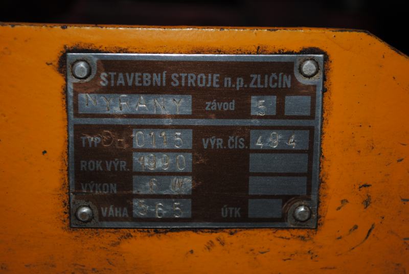

Tak, ať nemluvím o některých věcech jen na prázdno, tak jedna z povinností výrobce stroje, který chce svůj stroj uvést na trh, nebo jej provozovat, je prohlášení o shodě. Pokud se chcete někdo podívat jak to vypadá, tak je to možné najít třeba zde:
https://docplayer.cz/3040471-Cnc-frezka ... uziti.html
Strana 13.
Často je tento dokument zvlášť, ale není zvláštní, když je součástí návodu.
Na straně 12. je vidět štítek, který přijde na stroj.
Když si od někoho kupujete stroj, tohle by mělo být to první co hledáte, když Vás začne zajímat, jak je na tom ten stroj papírově.
Pokud si takový papír napíšete a uděláte štítek, tak máte splněny dvě z povinností dané ES 42/2006.
