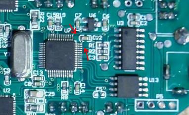

Jo, tady už je toho vidět víc. Fajn.
Na STM32 se GRBL dá taky rozběhnout. Ale na rozdíl od běžného Arduina je v tom hokej, každá deska to má zapojené trochu jinak. Takže bys musel omalovat jak je to zapojené zrovna na téhle desce, a pak se tam pokusit pomocí programátoru to GRBL dostat.
A taky najít, jestli se někam dá nějak rozumně připojit programátor (jsou to 2 dráty a GND).
Nenávidím černé tišťáky. Jednak se mi to v černém nelíbí, a pak se tam velmi špatně hledají spoje.
Pokud to přesně omaluješ a najdeš piny pro programátor (případně pro BOOT0, je-li nějak rozumně připojený převodník pro USB), tak ti můžu nachystat GRBL přesně pro tvou konfiguraci. Postavil bych si z obecného dev-kitu simulátor té tvé desky. Teda pokud budu mít chvíli čas.
Ale podle mě to za to nestojí. Jestli je ten SW fakt mizerný, tak bych to prostě vyměnil za osvědčené Arduino. Zbytek laseru je připojený přes konektory, tak pak prostě odpojíš jednu elektroniku a na ty samé konektory připojíš jinou. případně si uděláš nějaký konektorový mezikus.
Dodatečně dopsáno: našel jsem tuhle stránku, kde z toho možná máš už něco vyřešeno:
https://www.frontendfun.com/free/dh1912 ... k4-blueoth
Podle té zelené fotky to vypadá, že ty programovací piny (piny 34 a 37) jsou vytažené někam ven z procesoru. Jdou ale po chvíli na druhou stranu desky, takže to už z fotky není vidět. Musel bys to najít na reálné desce.

Tak snažil som sa to čo najlepšie nafotiť, ak to nepostačuje skusím to nakresliť.

To musíš najít sám pomocí lupy a písklete.
Pokud bys tam chtěl používat GRBL, tak zapomeň na ta tlačítka, ovládalo by se pak jen z PC.
Potřebuješ zjistit:
- Kam vedou piny pro programátor (na procesoru piny 34 a 37, jak jsem je už dřív na fotce označil červeně). Podíval bych se na neosazený konektor P5, jestli nevedou tam. To by mohl být nadějný kandidát.
- Na jaké piny procesoru vedou piny 2 a 3 obvodu CH340.
- Na jaké piny procesoru vedou piny 2, 16 a 19 obvodů ATD5988.
- Kam vede drát, který spíná laser, a jak je to zapojeno dál směrem k procesoru.
Až budeš mít tohle zjištěno, tak můžeš uvažovat o zprovoznění GRBL na této desce.
Pro naprogramování procesoru bys potřeboval programátor. Například takový:
https://www.aliexpress.com/item/1005001621626894.html
Teoreticky by se to dalo možná nahrát dovnitř pomocí pomocí bootrom, pokud není pin 44 procesoru natvrdo připojen na GND, ale je tam připojen přes nějaký odpor. Pak bys programátor nepotřeboval. Ale úplně snadné by to nebylo. Programátorem by to bylo výrazně jednodušší.
A pokud tam nahraješ to GRBL, tak se pravděpodobně můžeš rozloučit s možností tam vrátit původní firmware. Ten už asi neseženeš, abys ho tam mohl programátorem zase nahrát. A ten původní zřejmě nepřečteš, procesoru bude skoro jistě zamčený proti čtení.
Ale já jsem neříkal, že to bude úplně jednoduché... ;-)
