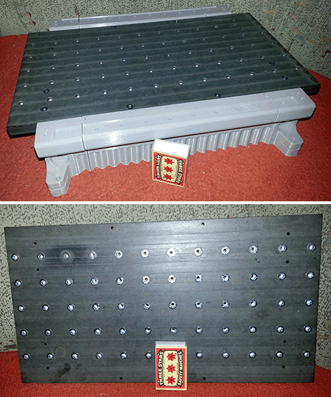

Stůl je hotov, včetně nýtovacích matic.

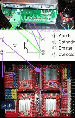

reta píše: 12. 12. 2019, 8:49 Ani nevím jak na takové spínání a regulaci jít, musel bych zase nastudovat.
Nejjednodušeji a nejbezpečněji asi pokud by se ti doma válel nějaký optočlen, anodu bys přes odpor cca 220R připojil na signál SpnEn, katodu na zem (GND), kolektor místo červeného drátu potenciometru, emitor místo žlutého (před tím bych ověřil, že na červeném je oproti černému kladné napětí). Takto už by to mohlo fungovat, pokud zdroj počítá i s PWM signálem místo potenciometru. Ale já na svém CNC také řídím vřeteno ručně :) NIcméně s řízením ze systému by to pro vnuka bylo takové "opravdovější" :wink:

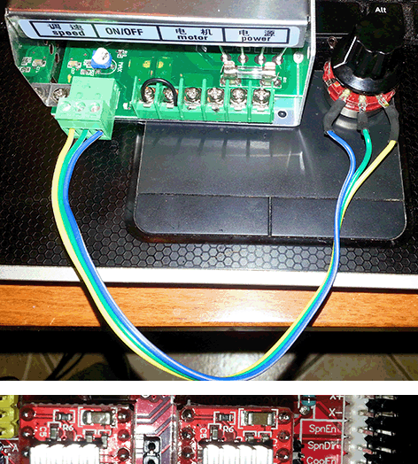

To bych mohl zvládnout.
Jen mi nejsou jasné ty barvy, černá a červena jsou silová vedení z motoru. Potemciometr má žlutou, zelemou a modrou.
Předpokládám že signál SpnEn je na tom bílém pinu hned vedle potisku, význam černého neznám.
"...by to pro vnuka bylo takové "opravdovější"" Celá ta hračka vypadá tak nějak opravdově.

Já bych to pro začátek udělal někde mezi ručním ovládáním a tím, co navrhoval Thomeeque.
Řízení otáček bych nechal ručně na kroutítku, ale spínání vřetene bych zapojil z GRBL.
Ten zdroj má zřejmě na krajních svorkách vedle potencimetru vstup pro ON/OFF vřetene. Na ten bych zapojil optron (tak, tak to psal Thomeeque, jen bych tam nehulil tak velký proud, ale použil bych odpor 470 nebo minimálně 330 R).

reta píše: 13. 12. 2019, 4:14 zdroj 02.gif
Aha, vycházel jsem z barev na tvém linku. U tebe kolektor na žlutou, emitor na zelenou a napětí na žluté měř proti modré.
reta píše: 13. 12. 2019, 4:14 Předpokládám že signál SpnEn je na tom bílém pinu hned vedle potisku, význam černého neznám.
Taky bych myslel, černá bude možná zem, dávalo by to smysl. Jinak, že tam grbl to PWM skutečně posílá, můžeš ověřit obyč LEDkou (v sérii s odporem třeba těch 470R).

Mex píše: 13. 12. 2019, 4:21 Ten zdroj má zřejmě na krajních svorkách vedle potencimetru vstup pro ON/OFF vřetene.
Jestli to není něco silového, viz ten plošňák.

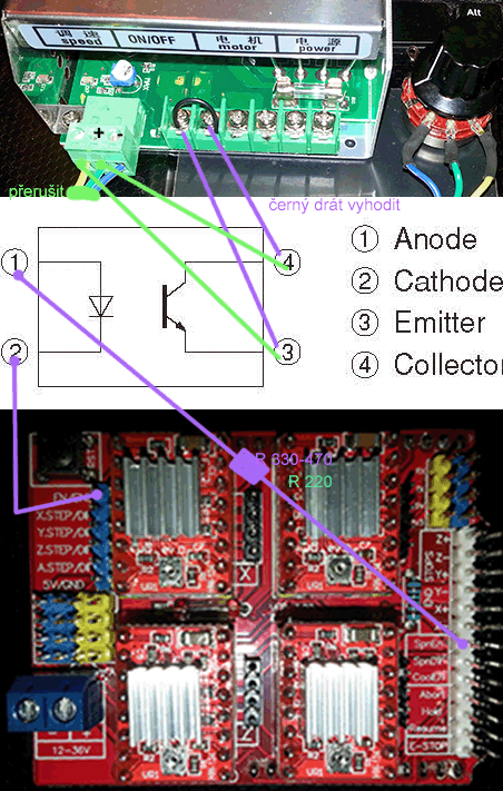

Pochopil jsem vás dobře?
fialová mex
zelená Thomeeque
13. 12. 2019, 6:34
Pokud ten fialový obdélníček je omezovací odpor pro LED optronu, tak ano.
Ale napřed chvilku měř. Zjisti, jde je na těch svorkách plus a kde mínus.
A má pravdu Thomas, že ten tišťák v oblasti toho spínání vypadá divně. Tak zkus ty piny propojit (tj. sepnout) přes ampérmetr, abys zjistil, co tam teče.

reta píše: 13. 12. 2019, 6:22 Pochopil jsem vás dobře?
fialová mex
zelená Thomeeque
Za mne ne - prohodil jsi kolektor - emitor a katoda má jít na GND ne na ENABLE.

Najprv pripoj ledku z odporom na ten shield a vyskusaj prikaz na on off. Potom by som badal dalej.
A obavam sa ze ten prepoj prepaja dc alebo ac 230V tak ze optoclen tam nemoze byt.
Neviem ci to nieje skor urcene pre bezpecnostny spinac odpoji to stavu na motor.
A pripominam ze motor je komutatorovy s uhlikmi, a bude galvanicky spojeny zo sietov, aby to vnucik prezil.

Souhlas a atlanem.
Napřed měř a zkoušej, ať pak zapojuješ na první dobrou.
Abys věděl kde je v daném případě plus a kde mínus, jaká tam jsou napětí a jaké tam tečou proudy.
Pokud je to skutečně pro dítě, a pokud je zdroj opravdu galvanicky spojený se sítí, tak si pak pohlídej zapojení přívodní šňůry. Aby na těch napájecích drátech bylo v nejhorším proti zemi jenom těch 100V, a ne 300V.
Samozřejmě u pohyblivého přívodu nikdy není záruka, jak bude zapojená zásuvka. Ale naštěstí u nás bývalo zvykem (a stále ještě je) zapojovat všude zásuvky s fází vlevo.
A nešetři na krytování zdroje a přívodů k motoru.
