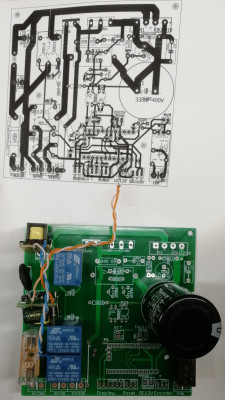

Este nemam, ale snad bude. Budem potrrbovat narezat par desiatok zavitov M3. Tak rozmyslam ako si to sprijemnit, akuvrtackou ma to nebavi. Hlavne treba davat pozor aby bolo kolme.
Tak ze bude treba obojsmerny chod + ovladanie pedalom. Chod v pravo, stop, chod v lavo, stop

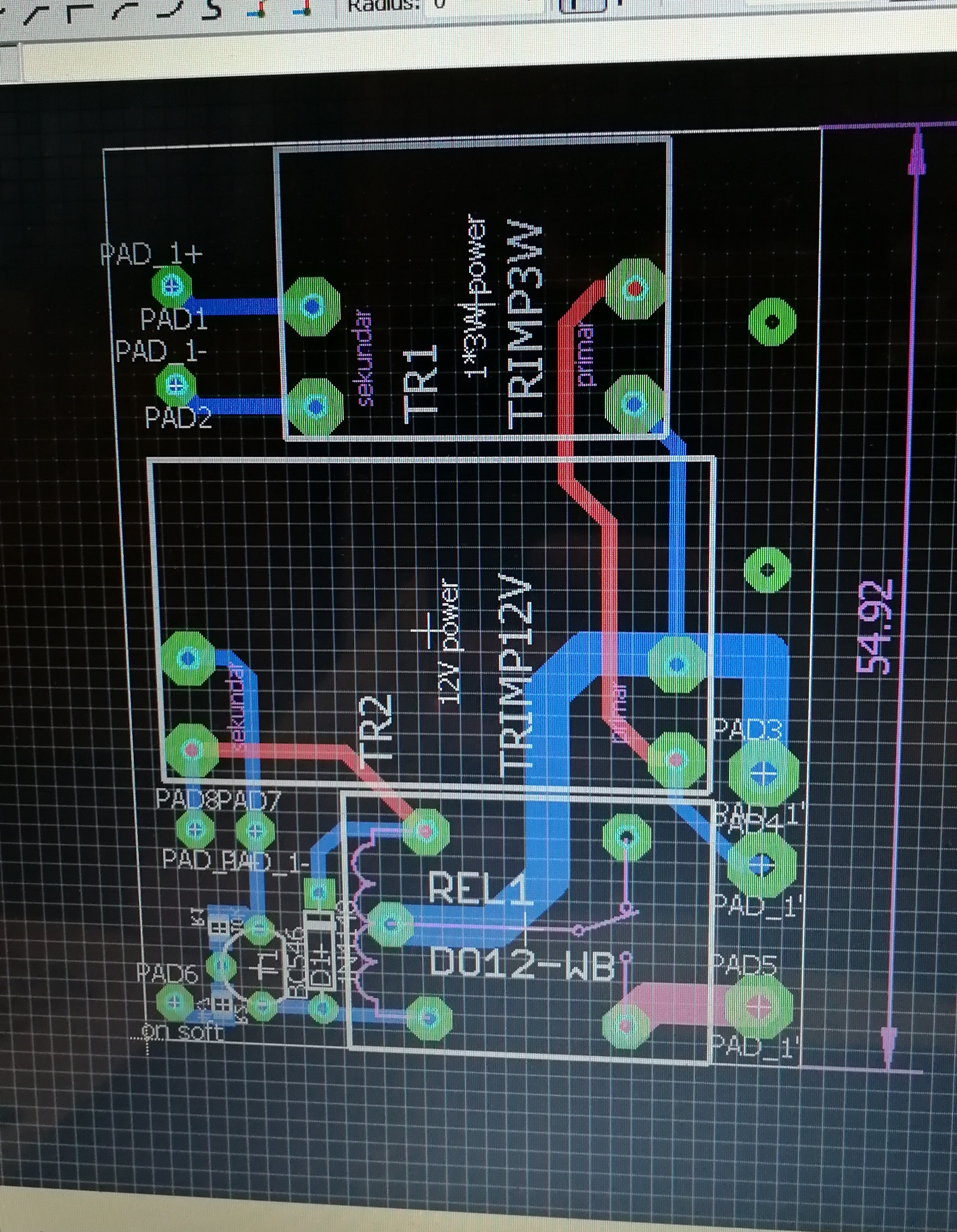

Ale kedy to bude neviem. Navyse uz je to tak natlacene na doske, ze nejake oddelenie primarne a sekundarnej strany nieje velmi realne. Tak ze skor to budem brat tak ze vsade sa moze objavit fazove napatie.

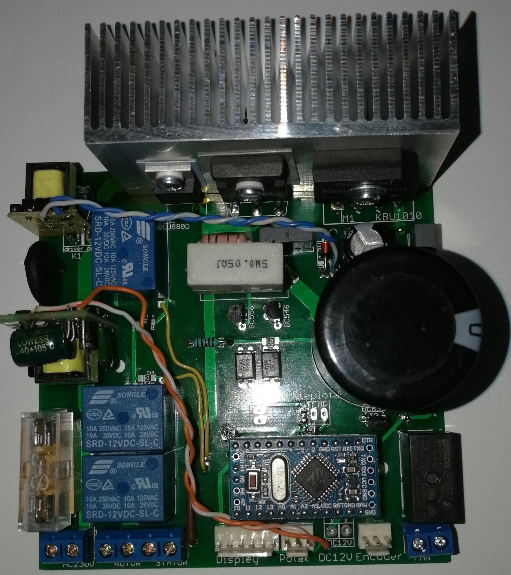

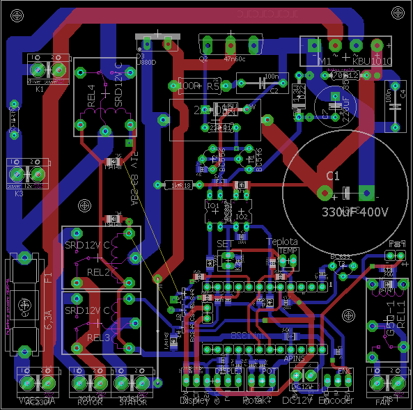

Tak ked mame tu coronu tak skladam....
Doplnene rele soft startu koli kondiku, a 2 relatka aby bolo mozne menit smer otacania.
Brzdenie bude teraz riesene zmenou smeru otacania motora a sledovanim "0" impulzov z tacha pre ukoncenie brzdenia.

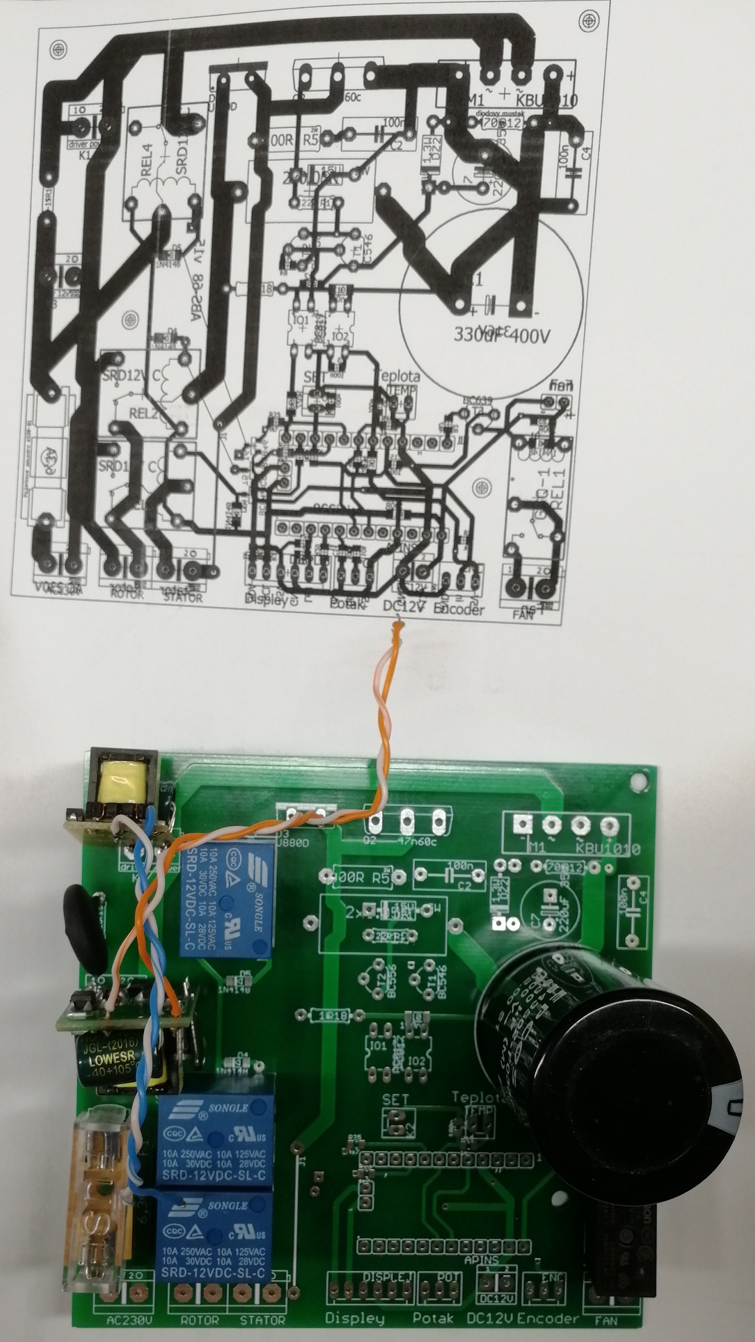

Budeš dělat i ten pomocný plošňák?
atlan
Příspěvky: 3382
Registrován: 7. 2. 2011, 9:12
25. 10. 2020, 1:46
Ten som zavrhol, nevedel som to tam trepat na plosak.
ako ked sa stym pohrajes asi to tam strcis nejako.
Najjenoduchsie je na povodnom plosaku preskrabnut plosak za poistkou a napajkovat tan 5R NTC odpor
