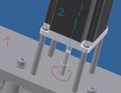

chlapi poradte mi jak v sestave pri vytvareni otvoru do soucasti A dle soustredne reference ze soucasti B promitnu tyto otvory do soucasti A?
otvory zustavaji ve stromu sestavy a zaboha nevim jak je dostat do te soucasti do ktere vrtam a nasledne mi chybi ve vykresu jez chci generovat.
(pokud je to zakladni vec v inventoru, tak se omlouvam jsem samouk zacatecnik :-))

pokial chces mat dieru na vykrese, tak ju musis robit v "Součást" (suciastka je vytvarana ako samostatna suciastka, nie v zostave). Pokial to robis takto ako ty v zostave, na vykrese suciastky ti ju neukaze.
Teda aspon ak som dobre pochopil o co ti ide.

ano, presne to potrebujem
problem je v tom ze pokud edituji jenom soucast, nemam kruhovou referenci na tu osu..

V sestave das editovat soucast kde chces otvory, udelas novy nacrt a puzijes klasicke promitnuti geometrie (muzes si natocit pohled a promitnout co potrebujes) pak udelas normalne diry co potrebujes, das navrat a ulozis a diry jsou v soucasti kde maj byt.

diky, funguje :-)
jdu pregenerovat chybne otvory
