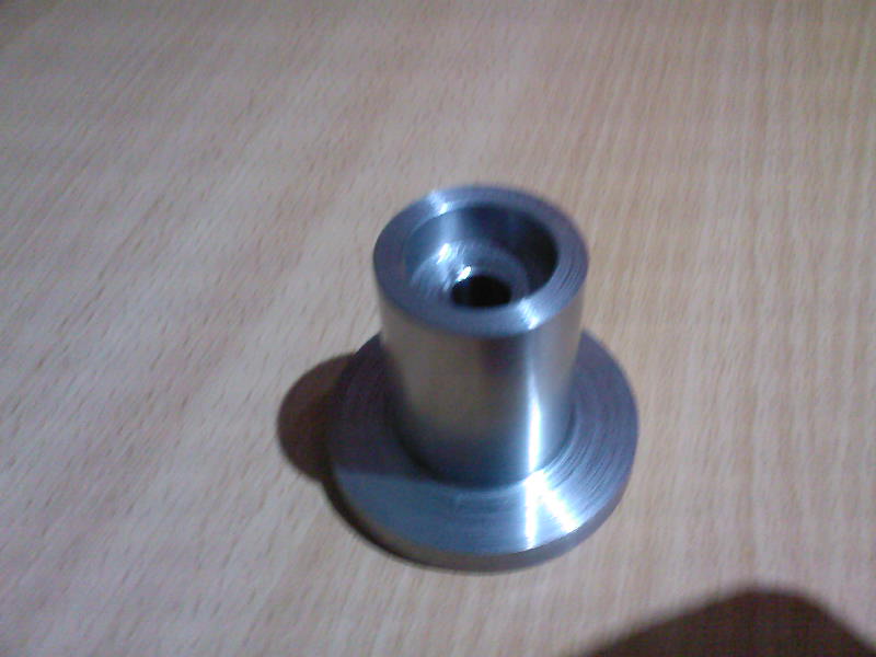

Třeba tohle, domek pro dvě zapuštěné ax.ložiska a mezi ložisky opěrná přepážka s dírou h7 pro hřídel. Přepážka slouží na vymezení radiální síly.
Ten generátor bych uvítal, ale i různé generátory co nejsou standartně v programu.

Nemám nic proti automatice, ale takovéhle věci nakreslím rychleji než celý slavný generátor... O hřídeli to neříkám, protože není hřídel jako hřídel, ale to co je na fotce, odhaduju je práce na 2-3 minuty ručním kreslením... To na to skutečně potřebuješ generátor? Mimo jiné, nevím o tom, že by tam něco takového bylo...

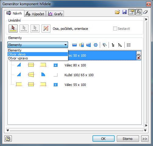

ferguson
Příspěvky: 461
Registrován: 20. 8. 2008, 7:51
Bydliště: Žilina
20. 3. 2010, 3:11
pozri. ja robim diery takto cez generator ako je na obrazku. daju sa tam vlozit aj vselijake drazky a ine speciality... ale ak chces akukolvek dieru mimo osi, tak to musis robit aj tak rucne.

Já to mám asi jiné, jedu v Inventoru 10, a generátor najedu - Nástroje-Knihovna součástí-a pak mi naskočí nabídka součásti (křídel, čep,atd.)
