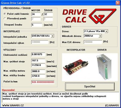

Taky jsem se díval na ten Drivecalk. Jsem trochu bezradný. Kromě stoupání šroubu nevím jaké hodnoty bych tam měl zadat.
Miloš

zami píše:Taky jsem se díval na ten Drivecalk. Jsem trochu bezradný. Kromě stoupání šroubu nevím jaké hodnoty bych tam měl zadat.
Miloš
Mrkni sem : http://www.c-n-c.cz/viewtopic.php?f=62& ... alc#p68904" onclick="window.open(this.href);return false;
Snad jsem to tam vysvětlil dostatečně.

Kolik kroků na otáčku máš nyní nastaveno na driveru? 3000 ? Pokud ano, tak ti zase kecá mašina a docela dost.
Jinak na Y by jsi měl mít nastaveno při 3000 krocích na driveru v armotu 800 kroků na mm
Nastavení osy Y pro zami s 3000 kroků/ot.
Pokud máš na driveru nastaveno 2000 kroků na otáčku, tak v armotu na ose Y bys měl mít zadáno 533.33333333
Nastavení osy Y pro zami s 2000 kroků/ot.

Ten DriveCalc mi nějak nefunguje (asi dělám něco špatně.) Můžeš mi prosím spočítat kolik mám nastavit kr/mm pro ten poměr 32/48 zubů?
Díky. Miloš.

Pro Zami: ten prevod je fajn, mohlo by se to jeste trochu posunout s rychlostmi dal, motor s poklesem otacek ziska na momentu.
Ono, cim dal se to dostane, tim pujde udelat vetsi rezerva. Co Ti nechodi na drivecalcu? jen to vyplnis a zmacknes "spocitat".

Tak ten DriveCalc už mi funguje. Předtím pořád vyskakovala hláška "špatné číslo". Něco jsem dělal špatně.
Takže teď jdem si spočítal to, co jsem si udělal postupnými zkouškami. Přejel jsem od začítku do konce tráhy a změřil ujetou vzdálenost. (Dráha byla nastavena na 300mm). No a pak jsem buď přidával nebo ubíral kroků na mm až to bylo přesně. No a při 2000 na driveru to bylo 600. :wink: To mi teď vyšlo i v DriveCalcu. :)
Ale mám z toho hlavu jak balón. Je to asi trochu nad moje chápání. Nějak to pro mě postrádá logiku. Ale to nevadí, hlavně že to funguje.
Takže těch 83mm/s je asi maximum. A je jedno jestli je na driveru 3000 nebo 2000. Při 1200 už se to chovalo nějak divně. Tak jsem to nechal na 2000. Myslím, že těch 75 - 80mm/s by asi bylo použitelných s potřebnou rezervou. A subjektivně mi připadá, že se to chová stejně s oběma převody. Asi to nebude o otáčkách toho motoru ale o krouťáku.
