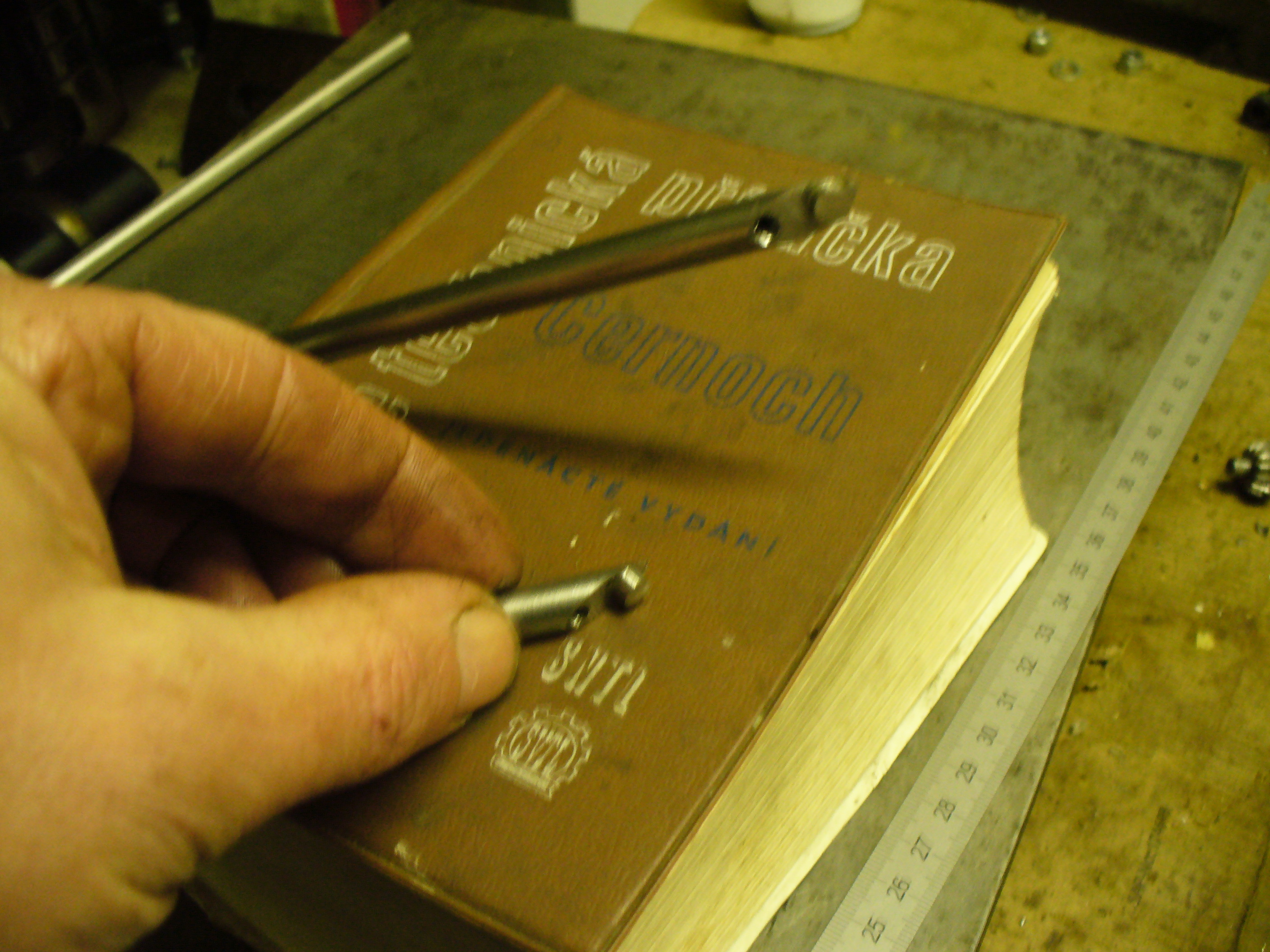

Frézování čepu 10tk frézou a díry 3,3mm tk frézou 3mm, závit M4 zatím ručně. Mat. nerez.
Re: Jurtostroj
Napsal: 2. 2. 2015, 7:56
od Jan Danda
Pro držáky na stříšky dveří k jurtám. Tohle je jen odřízlej konec.
