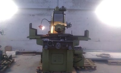

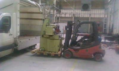

Tak jsem take v klubu rovinnych brusicu :). Vcera jsem si holku privezl a je to opravdu fesanda. Hned jsem samozdrejme vyzkousel brouseni :) Potrebuji jen nechat vyrobit tlakove hadice ke kolu svisleho pridavani. Jeste musim zprovoznit cerpadlo chlazeni a magneticky odlucovac, kde je potreba vse znovu prodratovat a vymenit zasuvku na stroji (nemam protikus). Hdice by take chtela asi vymenit za delsi a nejak zajistit, aby se u ventilu nelamala. Cena v prepoctu 57000Kc, takze spokojenost :). Kryty proti strikani chladici kapaliny nebyly, takze si vyrobim nove priblizne podle originalu.
Po slozeni z auta
Po slozeni z auta
Prvni testovaci brouseni, zatim pouze na sucho

capumpor píše:Tak jsem sehnal odtahovku a už jí mám prozatím složenou asi 2 kilometry od baráku v hale s portálákem. Teď musím sehnat auto s rukou a převezt jí dom.
Teda štastnej jsem jak blecha. Konečně jsem se dočkal.
Teď začnou takové ty první práce na ní. Výplach vřeteníku a nový olej J0 nebo petrojel s olejem. Vyčistit hydrauliku, nový olej.
Z boku na sloupu je pumpička na mazání, tak tam musím najelt a promazat. Dlouho to stálo a je to všechno suché.
Taky hlavně nějaký pěkný základ. Bohužel nemám souvislou podlahu.
Jaky olej jsi nakonec dal do toho vreteniku? Radeji ho vymenim, buh vi kdo tam co nalil.V manualu stoji smichat 10% turbinoveho oleje 22 s petrolejem, ale buh vi pod jakym oznacenim se prodava ted.
