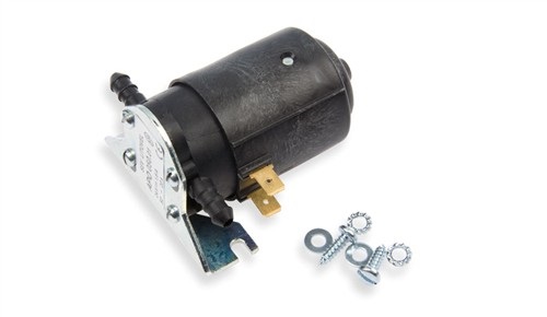

Hovoríš, že dlho nevydrží? Ale asi záleží aj od typu čerpadla, toto čerpadlo, čo mám na mysli je origo od Litovelu, vyzerá celkom kvalitne (mám ho doma na pokusy). Máš odskúšaný nejaký konkrétny typ?
To čo mám ja namysli (viz. obrázok) je to zubové čerpadlo s bronzovými kolieskami. Riedky olej by snáď zvládlo, len neviem či by sa neprehrievalo po dlhšej dobe, lebo to nie je na trvalú prevádzku určené.
Čerpadlo na naftu by mohlo dobre fungovať, vďaka za tip ;)

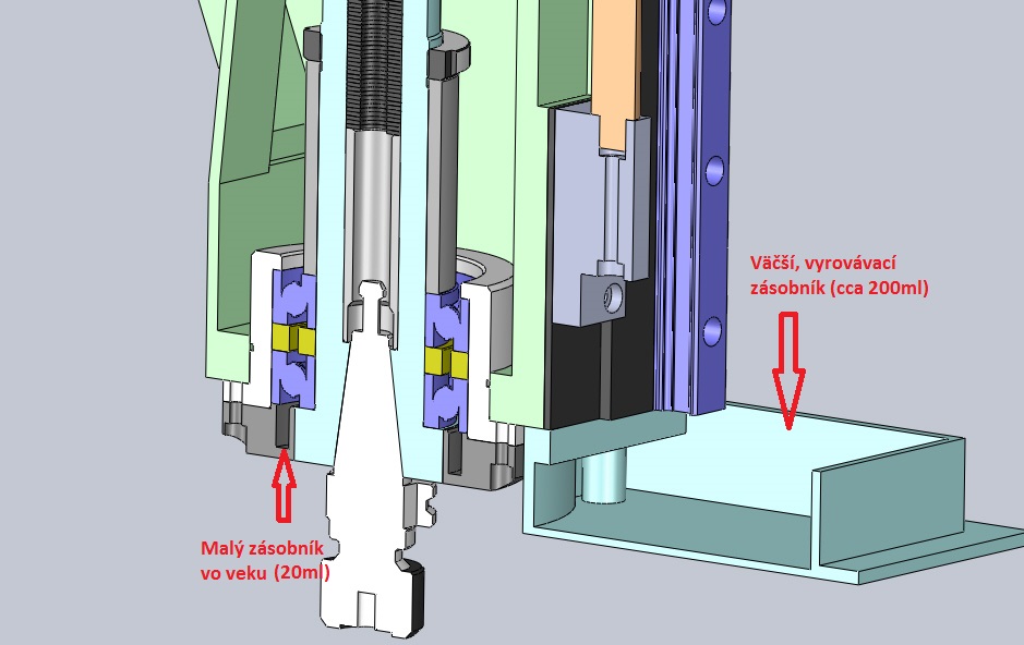

O spôsob prívodu oleja k ložiskám mi až tak nešlo, mám ho viacmenej vyriešený. Skôr mi ide o to, čo potom s olejom ďalej, keď pretečie cez ložiská až úplne dolu na veko predného ložiska. Nemôžem jednoducho odviesť olej samospádom, lebo nie je kam, keďže veko ložiska je úplne dolu. Rozmýšľal som nad zásobníkom oleja dolu, za vretenníkom. Musel by mať dostatočný objem, tak to je trochu problém, lebo musel by byť dosť veľký a asi by trochu zavadzal. Alebo ploužiť čerpadlo, na odsávanie oleja spod ložísk?
To odsávacie čerpadlo by však muselo ťahať rýchlejšie, ako by olej pritekal (aby nemohlo dôjsť k zatápaniu ložísk olejom) a tým pádom by ťahalo aj vzduch a asi by to "chrchlalo" ako keď u zubára človeku odsávajú sliny. A to nechcem, aby to chrchlalo :)

Asi máš na mysli, že to je tak riešené na väčšine klasických strojov. Lenže na klasických strojoch bol vretenník obyčajne pevný a olej z vretenníka mohol byť relatívne bezproblému samospádom zvedený do zásobníka kdesi v podstavci stroja. Bolo by to ideálne, ale ja mám problém s tým odvedením samospádom, pretože najprv by musel olej ísť proti gravitácií na suport a až odtiaľ samospádom dolu do zásobníka s olejom v podstavci stroja.
Tento samospád by pravda fungoval a j v mojom prípade, len by to nesmelo nasávať vzduch. Zatiaľ to mám vymyslené takto:
Ale nie som moc spokojný s tým väčším zásobníkom, lebo asi bude trochu zavadzať pri obrábaní a okrem toho je stále dosť malý.
Poznámka: Tie dva zásobníky majú byť, samozrejme, prepojené hadičkou.

čerpadlo do ostřikovačů je stavěné na obrovský výkon po krátkou dobu. trvalý chod nevydrží, jen kdyby se snížilo napětí.
jinak často odejde guferko k motoru a pak olej zničí komutátor (vyhoří)
