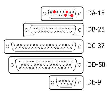

Neměl by plz náhodou někdo popis pinů konektoru na encodéru (je tam klasický CANON15 sameček)? Případně pokud to sundám, jde to zase snadno nandat?

17. 5. 2015, 9:49
Prd na to vidím jaké čísla a tak jsem ti alespoň označil na samici které zapojené nejsou.
Příspěvky: 9633
17. 5. 2015, 10:54
potraviny píše:Prd na to vidím
A na co přesně koukáš? :) Na nějakou dokumentaci nebo to máš rozebraný..? Já si to kdyžtak nějak "očuchám", pokud to tu někdo nemá po ruce, snad to neodpálim.. :roll:
Dík, T.
EDIT: A hele, Garulus!! :) Sice tam nemá DA-15, ale může se hodit..

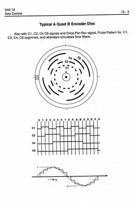

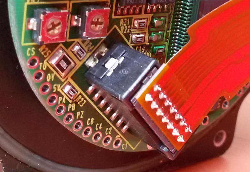

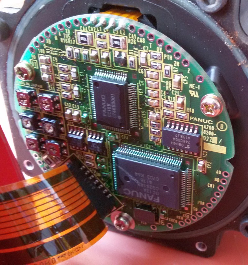

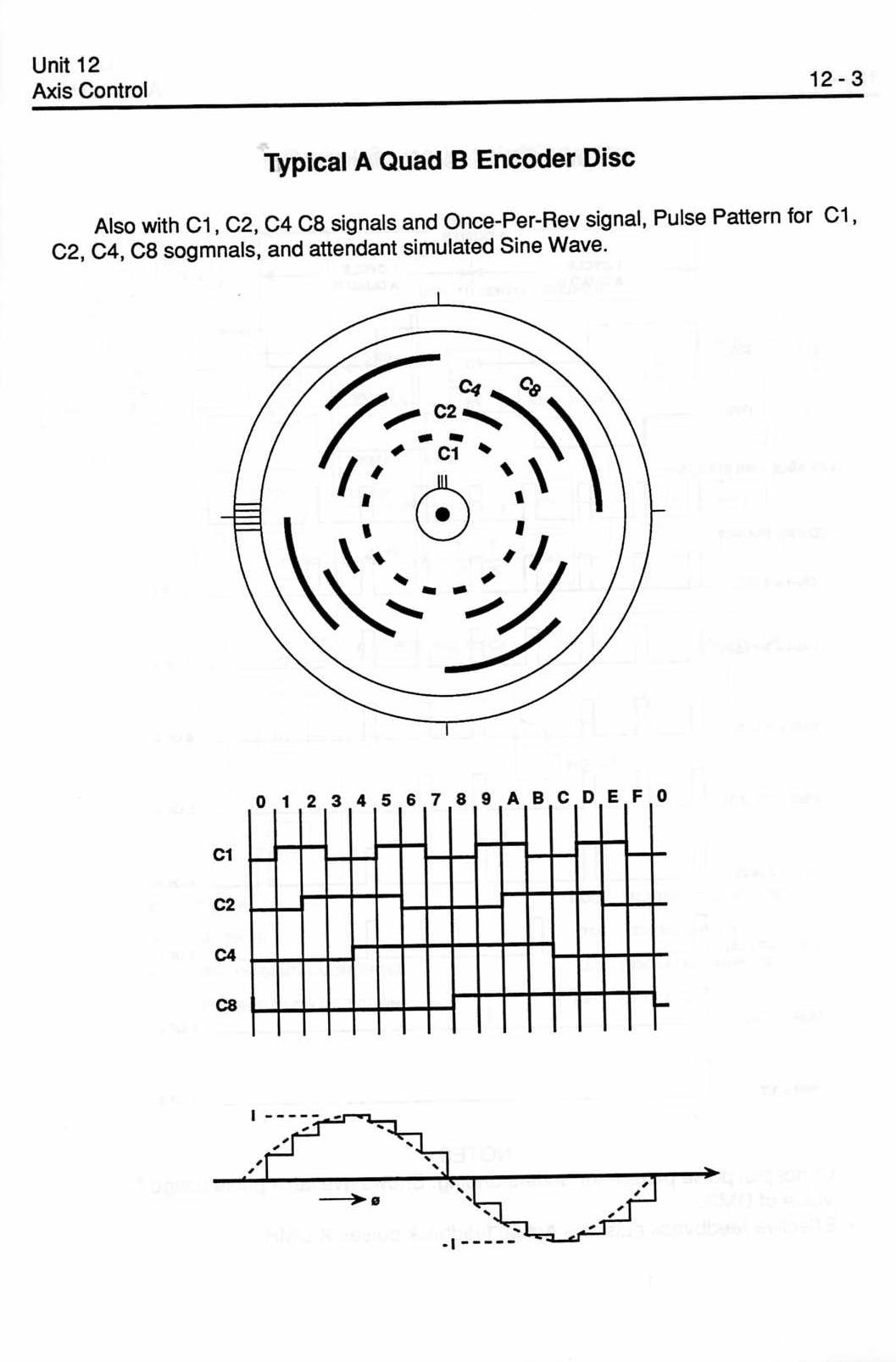

Příspěvky: 9633
17. 5. 2015, 1:57
Tak jsem to očuchal, v tom konektoru je vyvedeno nějaké složitější "povídání", nicméně takové ty standardní signály (ABZ, C1248) jsou vevnitř velice dobře přístupné coby měřící body (viz.), nebude problém si je případně vyvést.. Áček a Béček jsem napočítal 2048 :)
