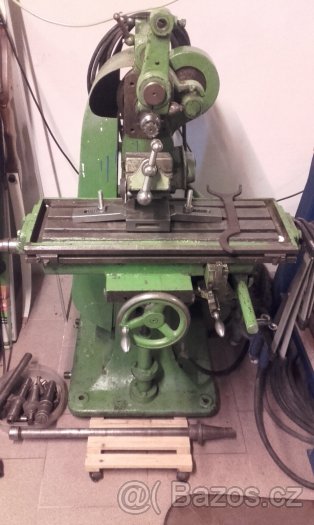

Hezký stroj FHJ-9 kolik je asi hmotnost 570kg ?
pákový -hřebeny ? na sériovku perfektní -omotorovat :mrgreen:
a jaké je číslo inzerátu -no v rámci utajení ...
Pavel Boukal = raketa
:D :P
tahle je hezčí -má jen 350kg :D

... tyhle narky o poctech zajemcu jsou opravdu o nicem. S timto pristupem budes lepit sirkove modely do duchodu. Pokud neco opravdu chci, skacu do auta a ihned jedu. Jen diky tomu mam vetsinu peknych stroju, super kupy byly bleskove nakupni akce. To potvrdi asi vetsina zdejsich soudruhu, rychlejsi proste vitezi. Za tuhle cenu se da i prodejci udelat lepsi nabidka.

U něho jsem už byl a má tam toho vcelku dost, jenže s cenama žije na jiné planetě. U něho musíš hodně smlouvat a chovat se jako že o ten šrot moc nestojíš. :D
