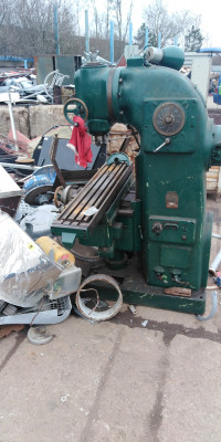

Ty hoď po psovi. To jsou nejhorší kleštiny, které jsem v životě potkal. Ty se používaly před nástupem hlaviček Jal. Desetkrát upneš nástroj a hází desetkrát jinak. Taky z toho při větší šponě vytahovalo nástroj. Někde tu hlavičku i kleštiny mám, můžu ji vyfotit. byly i s Mk.

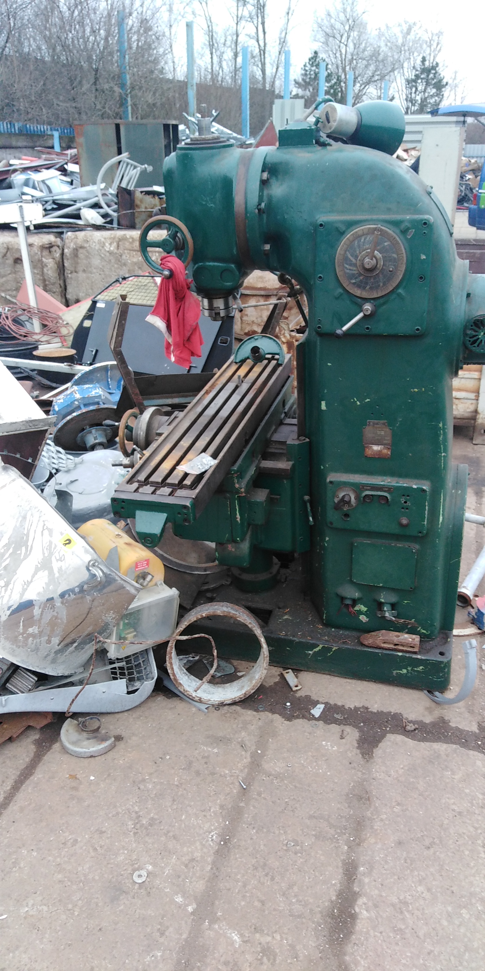

Je to FA2 TOS HOLICE a vypadá dobře, váha 900kg, i za 15/kg je levná,
divím se, že po ní tady z fóra nikdo neskočí, kdybych ji neměl, už tam jedu.

A má vrtací pinolu, to je pěkné.

JJ, a co jsem tak v rychlosti zkoušel cloumat se stolem žádné vůle nemá.

Chlapi, to je vřeteno s ISO, nebo MK?

ISO.

Je tam ISO a ještě je v něm nějaký upínač.

Pekná frézka, ja by som ju bral hneď. Ten čudný bubon pod kolesom priečneho posuvu je náhon, alebo nejaký reduktor?

Netuším, moc jsem jí nestudoval, už skoro zavirali tak jsem se tam nechtěl moc motat.

ta věc na příčném posuvu by mohla být součást kopírovacího mechanismu (měla by mít výústky, nebo aspoň díry pro připojení hadic), jestli to tak je, pak by dole na svislém posuvu měl být ještě hydraulický válec (souosý se šroubem) a někde na hlavě nebo na stojanu vedle hlavy ploška pro přišroubování ramena snímacího palce (ten býval bokem od hlavy, se stejným vyložením jako vřeteno).
