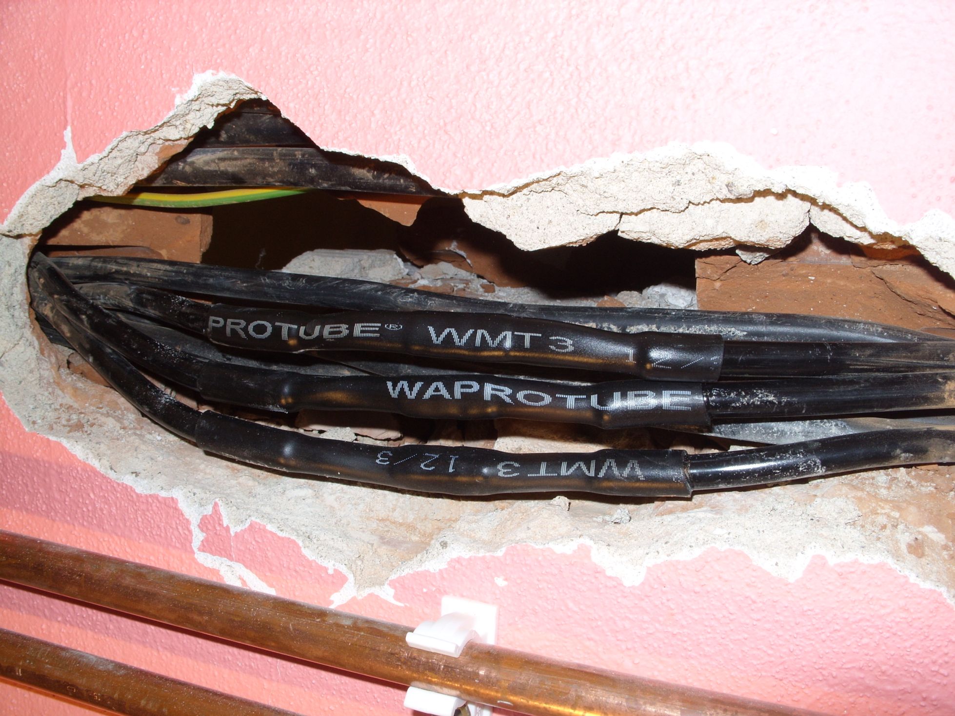

Dneska je den DEBIL s velkým D a ještě třikrát podtrženo. Člověk by neměl chodit na melouchy když se necítí zcela zdráv.
Navrtat 4 kabely najednou ve zdi, to se nepovede ani kdyby člověk chtěl sebevíc.
Zítra se bude celé odpoledne sekat, spojkovat a zafoukávat do smršťovačky :twisted: :twisted:

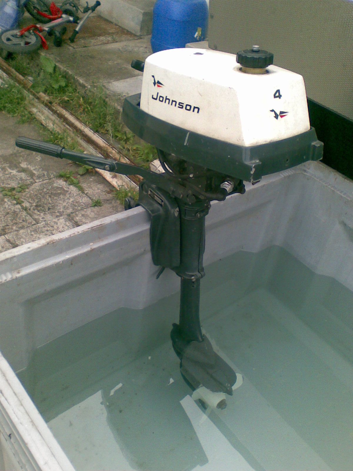

Proč se u některých malých (hlavně starších) lodních motorů řídí otáčky nejen akcelerační klapkou v karburátoru ale hlavně i pootáčením cívek magneta?
https://www.youtube.com/watch?v=3pzIaPiPviE" onclick="window.open(this.href);return false;

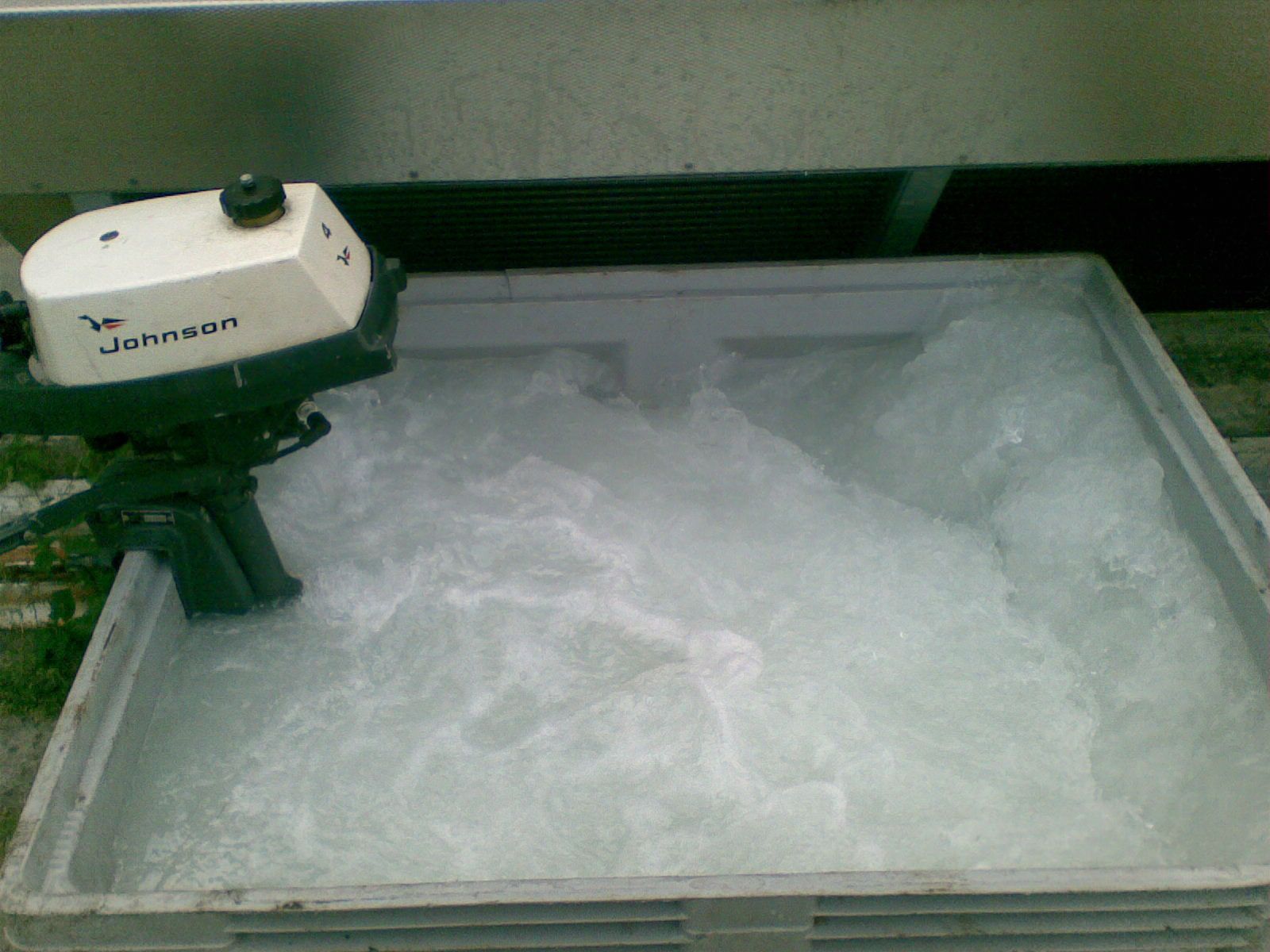

Máme dost podobný 4 koňový dvoutaktní dvouválcový Johnson a jede dobře v podstatě jen v plných otáčkách.
Podle zkoušení stroboskopem to pálí spolehlivě jen na maximální otáčky a nebo v poloze stop (kde je ovšem předstih záměrně rozhozený aby motor zhasl).
V ostatních mezipolohách to pálí blbě, nebo nepálí. Připadá mi jako by byly zlomené VN kabely ke svíčkám protože se při ovládání otáček prakticky pořád kroutí.
Zas je mi ale divné že by byly zlomené oba.

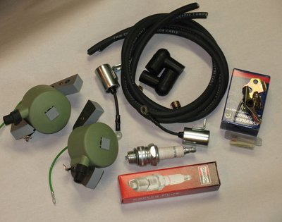

Kabely jsou v pořádku ale jsou popraskané obě cívky magneta. To je asi to co tam dělá ostudu.
Zapalování je obyčejné kladívkové, tzn. dneska zkusím dvě indukční cívky z motorky připojit ke kladívkům a napájet to z baterky.
Na fotce je opravná sada zapalování do tohoto motoru, u nás s tím ale asi bude dost problém, tzn. přemýšlím čím to nahradit.
