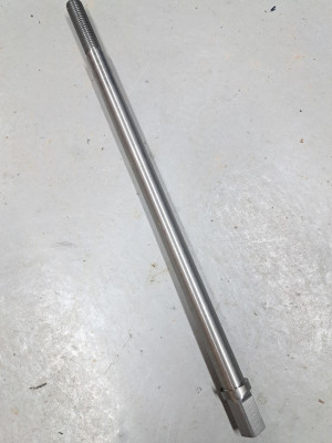

Tak trochu změním téma. Potreboval jsem vtahovací šroub s m14 závitem. Tak jsem si ho udělal. Asi je to prkotina pro zkušené strojaře, ale já jsme s sebou spokojený. Konečně můžu použít vyvrtavaci hlavu.

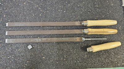

Prozatím jsem zahájil výrobu šábrů na SK destičky
Koupil jsem ručky, pásovinu jsem doma našel, původně jsem chtěl lůžko pro destičky z negativní hlavy, nějaký to SPUN 15 nebo tak podobně co mám v rozsypu, ale nakonec jsem to risknul a udělal jen schodek, kdybych objevil někde větší plátky. Ještě tam přijde přitlačná klema. Díra se závitem M5 už tam je. Teď schne barva, aby to trochu vypadalo, a pak musím ty ručky opravit po soustruhu, vrtal jsem to pro 100mm šroub, a ke konci vrtání se to stihlo zahltit a jak jsem to měl jemně upnutý, tak se to protočilo. Obrousim, přelakuju...

mstreicher píše: 5. 12. 2024, 8:09 Tak trochu změním téma. Potreboval jsem vtahovací šroub s m14 závitem. Tak jsem si ho udělal. Asi je to prkotina pro zkušené strojaře, ale já jsme s sebou spokojený. Konečně můžu použít vyvrtavaci hlavu. 20241205_174346.jpg20241205_174441.jpg
Závit je očkem nebo na soustruhu? Je moc pěknej. Mně se očkem závity nad M10 často nedaří, někdy je to otrhaný jak samica. Často se na očku vylomí zub. Někdy si pomůžu tím, že nachystám menší průměr, třeba na M12 udělám cca 11,7 mm. Nebo to nahrubo předřežu na soustruhu, a očkem jenom došlichtuju. Nebo když je možnost, tak použiju automatovou ocel. Nejšťastnější jsem, když můžu použít jako polotovar hotový šroub s válcovaným závitem. Ideálně pevnostní.

Je to očkem. Obvykle si dávám o 0,1mm menší průměr. Optimisticky jsem doufal, že m14 očko udělám na soustruhu, ale nešlo to. Byl to už příliš velký moment. Maximálně m12. Tak jsem to dodělal ručně, co byla dobrá rozcvička.
Příště si to připravím nožem a pak dořežu ručně. Co používáte, aby se vám to neprotáčelo ve svěráku? Dal jsem si měděný plech, aby se to neomačkalo a i tak to byla hrůza.
DwPetr
Příspěvky: 5262
6. 12. 2024, 9:15
Dubový špalíky s prismou. Tady to ale šlo chytit za ten 4hran.
Pokud se ti ale M14 už dělala blbě, tak bych to viděl spíš na tupý očko, je to možný?

No prizmaticky svěrák :) Ne ten se na to moc nehodí, mám vypálené držáky na starší ojeté univerzálky aby šla do svěráku upnout a do ní tu kulatinu. A to jak svisve tak vodorovně podle toho co je výhodnější pro danou operaci. Mám dva různé laskavostí kamarada tady z fora :)

Průměr pod závit vždycky menší podle stoupání.
st. 0.5 - průměr menší o 0.05
st. 1 : -0.1
2.5: -0.25
atd.

Dik chlapi. No je to možné, že byla i tupá obsluha. Vytáhl jsem očko, co jsem našel a bez kontroly se do toho pustil.

Krutor píše: 6. 12. 2024, 8:59 Závit je očkem nebo na soustruhu? Je moc pěknej. Mně se očkem závity nad M10 často nedaří, někdy je to otrhaný jak samica. Často se na očku vylomí zub. Někdy si pomůžu tím, že nachystám menší průměr, třeba na M12 udělám cca 11,7 mm. Nebo to nahrubo předřežu na soustruhu, a očkem jenom došlichtuju. Nebo když je možnost, tak použiju automatovou ocel. Nejšťastnější jsem, když můžu použít jako polotovar hotový šroub s válcovaným závitem. Ideálně pevnostní.
pokud chceš řezat závity trochu na úrovni tak si sežeň tangenciální závitořeznou hlavu a budeš se na řezání krásných závitů vysloveně těšit, očko pak použiješ maximálně na protáhnutí zarezlého šroubu :D
v nouzi vyhoví i radiální herbertky, ale ty jsou zas omezené principem, kdy potřebuješ na každý průměr a stoupání jiný čelisti, očko tak max do M5 s tím co udržíš v dlani za rádlovaný držák bez pák, dál nahoru to nemá moc smysl

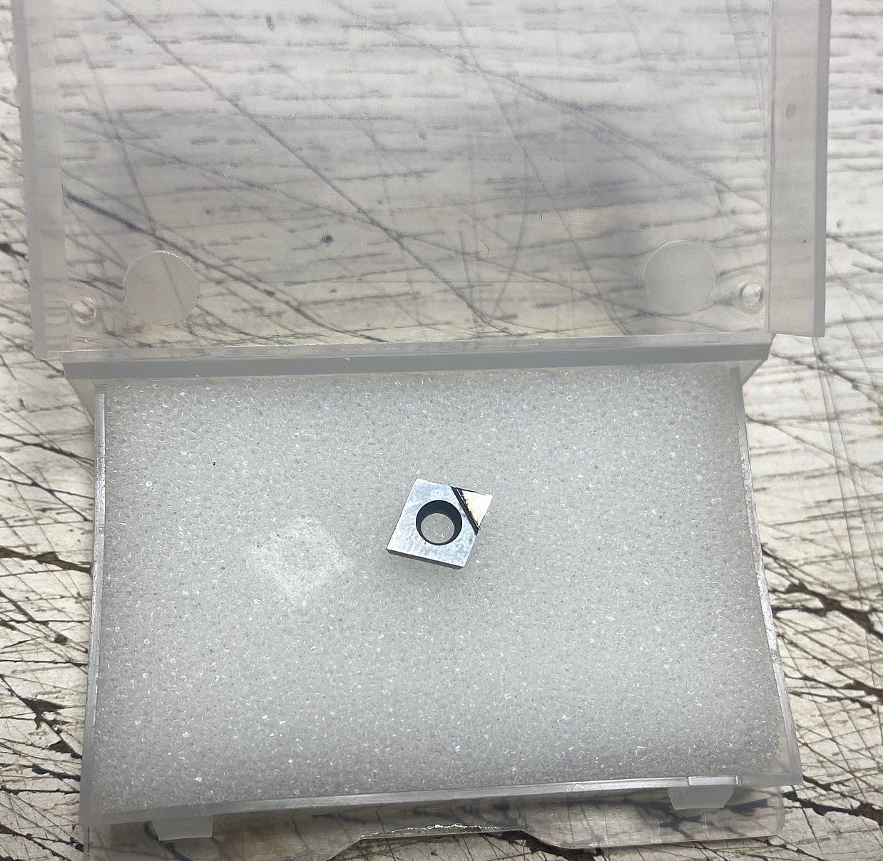

Kupujete si diamanty? :lol:

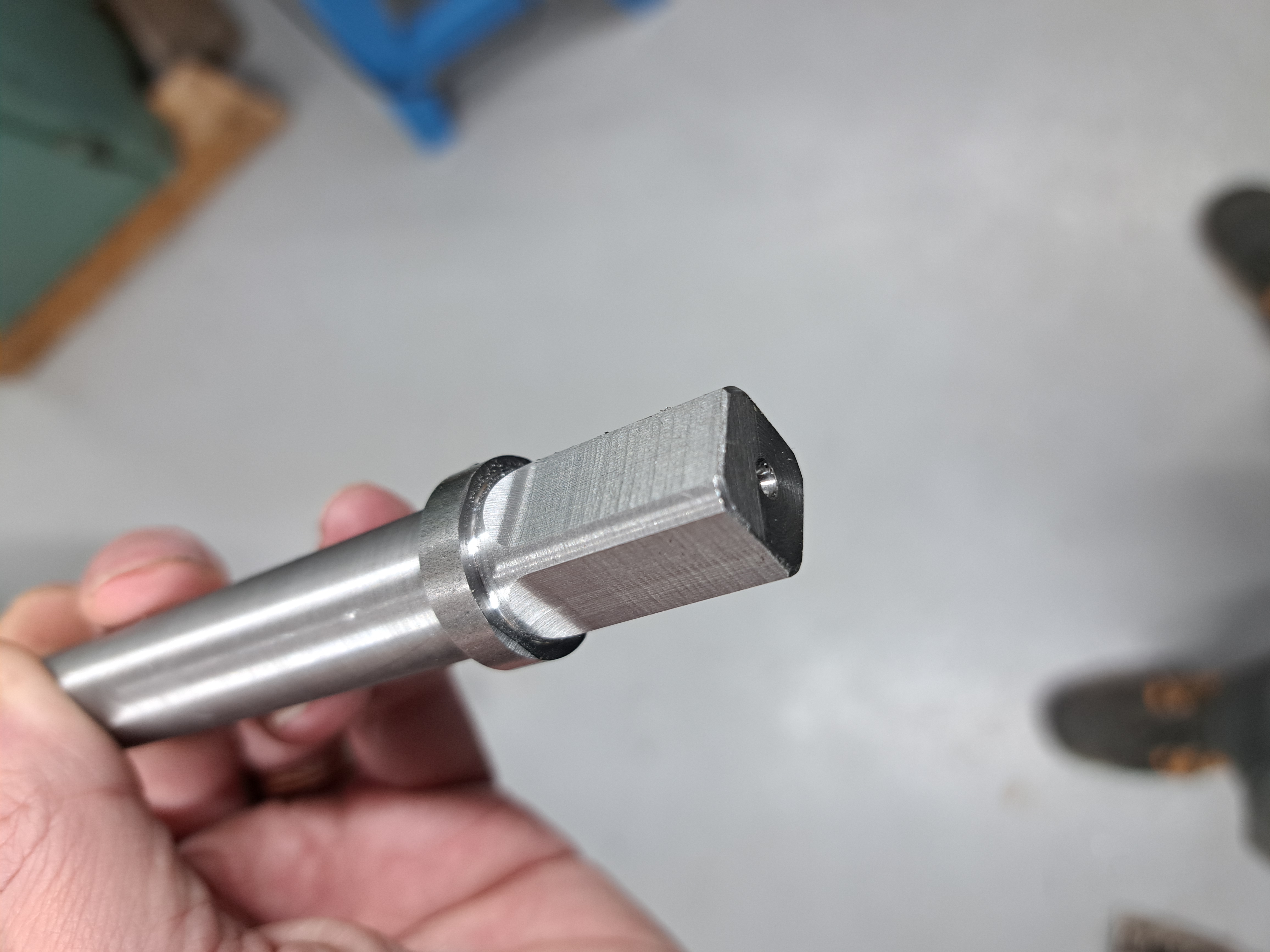

Já si koupil dva a jsem nadšenej. Potřeboval jsem osadit kalenou hřídelku o 0,3mm s ostrou hranou na konci osazení. 15 minut práce.
CCGT060202
CCGT060202
