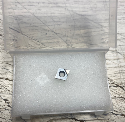

od lubbez
Kupujete si diamanty? :lol:
Já si koupil dva a jsem nadšenej. Potřeboval jsem osadit kalenou hřídelku o 0,3mm s ostrou hranou na konci osazení. 15 minut práce.
CCGT060202
CCGT060202
