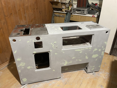

Tak podstavec je připravenej pro lak, za mně dobrý. Podstavec je jediný díl, který nedokáži nijak snadno dostat ven a tak jsem vše musel dělat uvnitř v dílničce. I přesto, že jsem skoro vše zakryl, je tam bordelu z broušení dost. I na vzdory použití vysavače.
Původní lak s tmelem jsem oklepal jehlovým oklepávačem a seškrabal šábrem. Byly ho tam dobré 3mm. Důkladně vsě odmastil ředidlem C6000. Jako první šel na řadu akrylový základoplnič 4:1, následovalo rychlé přebroušení (nějak mi nedošlo, že mi na litinu tato vrstva nestačí a musím tmelit). Tmel jsem použil “mártyho zelený tmel”. Po té přišla na řadu nejhorší činnost, přebroušení tmelu. Aby mi to rychle odsýpalo použil jsem hrubost smirkového papíru 80 s excentrickou bruskou. Tvar podstavce je k tomu díky rovným plochám pěkně přívětivý a ručního broušení je minimum. Protože však litina byla křivá jako prase, probrousil jsem dost míst až na kov. Snažil jsem se o co nejmenší tloušťku tmelu. A tak jsem nanesl ještě 2 vrstvy základoplniče a přebrousil brusnou mřížkou 240.
Pomalu, ale jistě pokračuji.

já už ty plniče přestal dávat, první valím chemii, PH12 zásadu (dost toho sleze a odmastí), pak normálně 40 hrubost to co nedrží letí samo, co drží nechávám, pak bodysoft a brousím, to co vidím dotmeluju na drobný škrábance ale už seru, je to zdlouhavé, časově náročné a není to auto, nikdo to neocení... minimálně teda podstavec. Pěkné pohledové věci a tam kde je emulze tak s tím si vyhraju víc, ale taky to nepřeháním, nakonec stříkám tak cca 3x do zavadlého, kde je emulze tak silněji tak 5x vrstva.
Ono pak ti na to něco spadne, něčím do toho klepneš a jseš nasranej že jsi se s tím tak drbal......mockrát jsem zažil :)

tumlik píše: 19. 12. 2024, 9:10 já už ty plniče přestal dávat, první valím chemii, PH12 zásadu (dost toho sleze a odmastí), pak normálně 40 hrubost to co nedrží letí samo, co drží nechávám, pak bodysoft a brousím, to co vidím dotmeluju na drobný škrábance ale už seru, je to zdlouhavé, časově náročné a není to auto, nikdo to neocení... minimálně teda podstavec. Pěkné pohledové věci a tam kde je emulze tak s tím si vyhraju víc, ale taky to nepřeháním, nakonec stříkám tak cca 3x do zavadlého, kde je emulze tak silněji tak 5x vrstva.
Souhlasím, že asi jediný kdo tu práci ocení jsem já, minimálně mne to poohřeje na srdíčku :-). Práce je to fakt dost a do auta to má stále daleko :-D. Ale šel jsem do toho ze dvou důvodů. 1. chtěl jsem alespoň 1 stroj mít takhle v rychtyku. 2. mám zkušenost, že ten hladkej povrch se líp čistí.
A 3. bonusovej důvod: že pěkná barva přidá o řád na přesnosti mašiny :-D.
