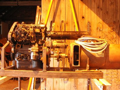

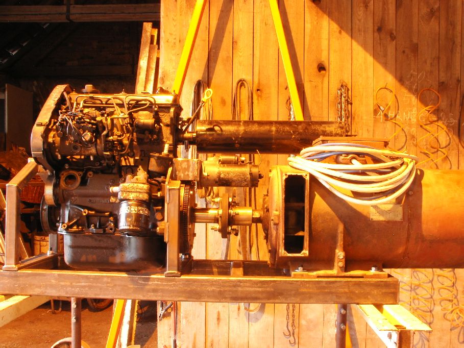

Má někdo tušení který z dvou vývodů na alternátoru na Feldě 1,9D je kontrolka - buzení?
Ten druhý je do řídící jednotky jako otáčkový signál (tento mě nezajímá).
Jinak dneska byla havárie na generátoru.
Jak je z fotky patrno, mezi všemi fázeni, nulou a kostrou jsou zapojené odrušovací kondíky a jeden z nich explodoval.
Asi se na ně vyprdnu a vyndám je všechny ven, pokud vím velké generátory tam žádné odrušovací kondíky nemají.
V reálu to totiž nevypadalo vůbec pěkně, když z větráku lítaly bengálské ohně a práskalo v tom jak v kamnech. V první chvíli jsem myslel že je po generátoru.
Odhalení závady pomohl jednoznačně kyselinový zápach linoucí se ze svorkovnice.

Jojo, už je to good. Už to budí a dobíjí. Ono by celkem o nic nešlo, motor chytá dobře a baterka nemá problém.
Na chladiči je ale elektrická sahara na 12V, která jede non-stop a ta si holt něco vezme.
Další zajímavostí je absence servočerpadla, tím pádem o hodně kratší drážkovaný řemen a tím páden se vodní pumpa musí točit opačně (jinak tam nejde řemen našmodrchat s ohledem na šponovací kladku). Pumpa má ale lopatky skoro rovné (tzn. dává oběma směry) a cirkulace vody je bez problémů.
Ještě zbývá přidělat Heinzmanna na vstřikovací čerpadlo a pak už Felda může ukázat co umí na zátěži.
Z generátoru jsem vyházel ty odrušovací kondíky, tak snad to ničemu vadit nebude.
