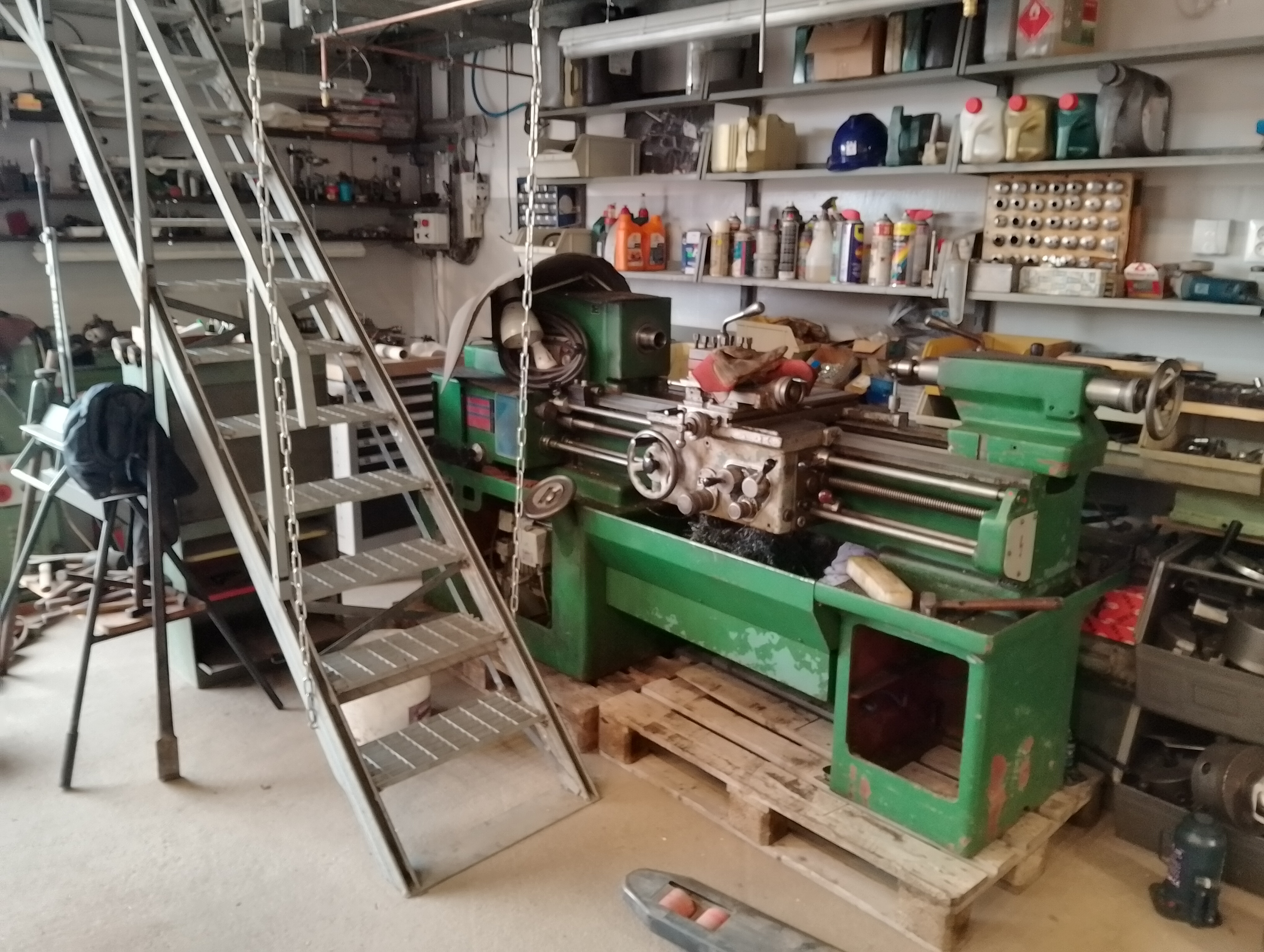

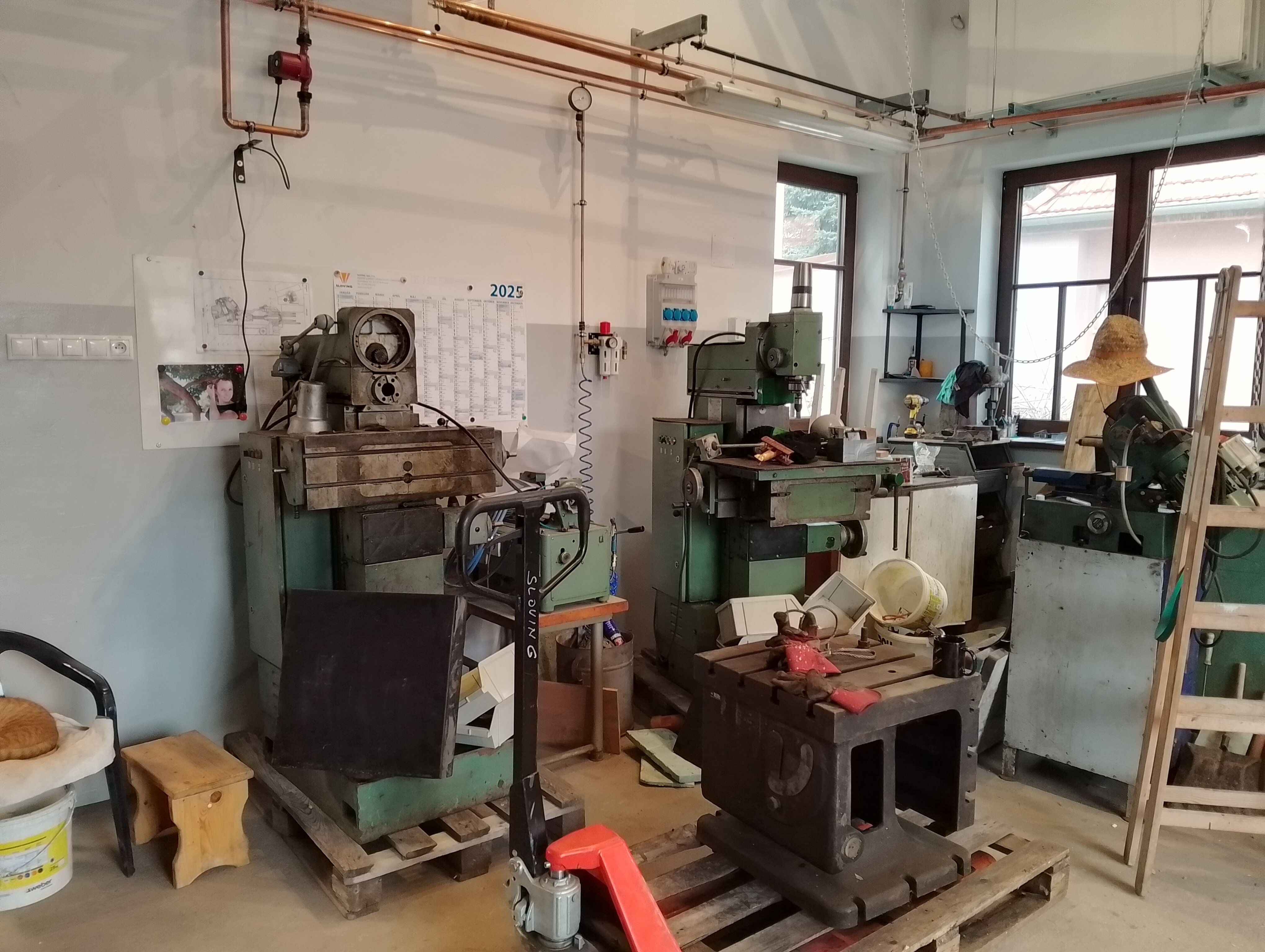

Nazdar.
Nie dneska ale včera ale predsa. Konečne som niektoré stroje presťahoval do dielne. Všetko v pohode ale Vr4 neviem či je 2250 kg ako uvádza manuál. Tam sme boli len taka tak. Je to teraz len dočasne cca na mieste ale už budú aspoň v teple.. Môžem pomaličky spojazdnovať.
Dobré bolo že cca 8-10 ton železa som dal do dielne. U nás celý deň okolo 0-2 stupňov . pravdaže dielňa 5 stupňov po sťahovaní. Zapol som kúrenie okolo 14:00 ale ani večer okolo 18:00 nebola teplota nad 16 stupňov. Tie studené stroje držia teplotu masívne. Odmeral som teplomerom. Kde bolo železo tenšie teplota kovu 8-9 stupňov. ale tam kde bola masa kovu ako napríklad podstavec VR-4 ky len 5-6 stupňov. ale ráno už je celkom fajn.ešte pár dní a bude ok.

Já myslím, že to je dobře, že teplota v dílně Ti stoupala pomalu. Když strčíš vymrzlý stroj rychle do tepla, tak se orosí a mohl by chytnout lišku.
Orosení je žádoucí pouze v určitých případech :P
Jinak krásná dílna a krásné stroje 8)

Ahoj pěkné stroje
Ja taky ted , jak ty stehoval do provizorní dílny stroje . Zítra to jdu dostehovat.
Některé stroje musím i prodat
Jsem na tom stejně .Jo mam je taky na paletách ,které jsem si upravil z europalet na míru pod stroj , aby nezabírali moc místa , když je stroj menší a na každou europaletu jsem dal na vrch palety pod spodek stroje ještě příčné vedle sebe prkna a nebo desku překližku . To kvůli roznesení váhy a kroucení.
Jen jsem chtěl říci , že některé tvoje palety pod stroji jsou obyčejné a né zesílené eurovky a chtělo by to vylepšit . Uz mi takto paleta ne eurovka pod strojem zničehonic praskla
