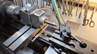

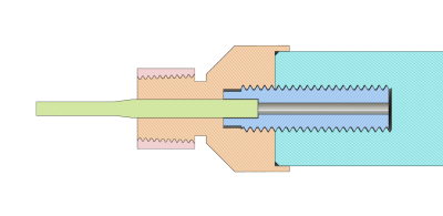

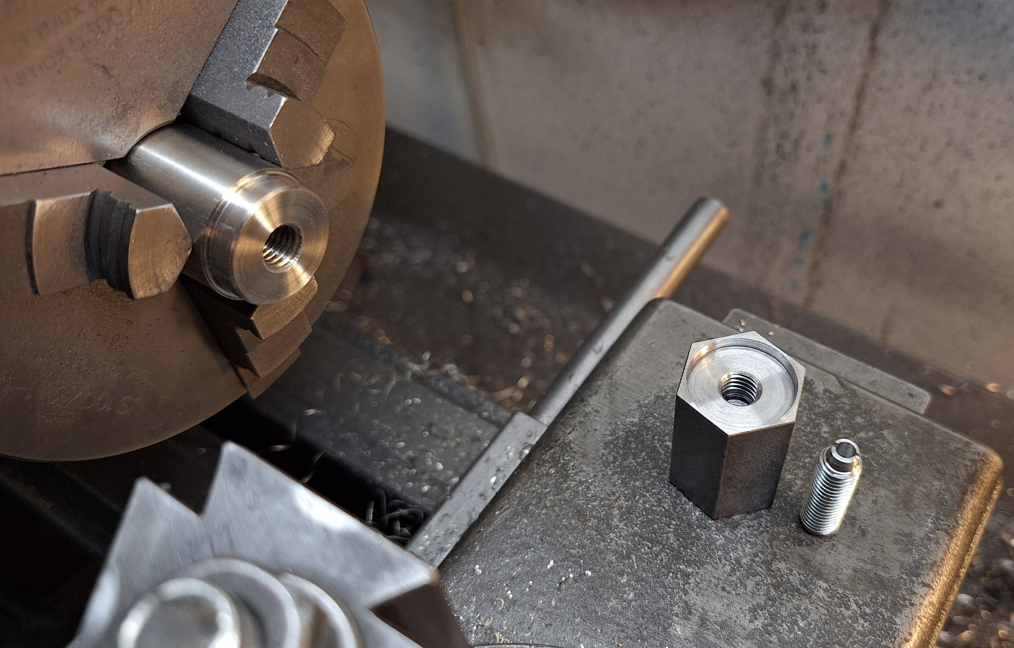

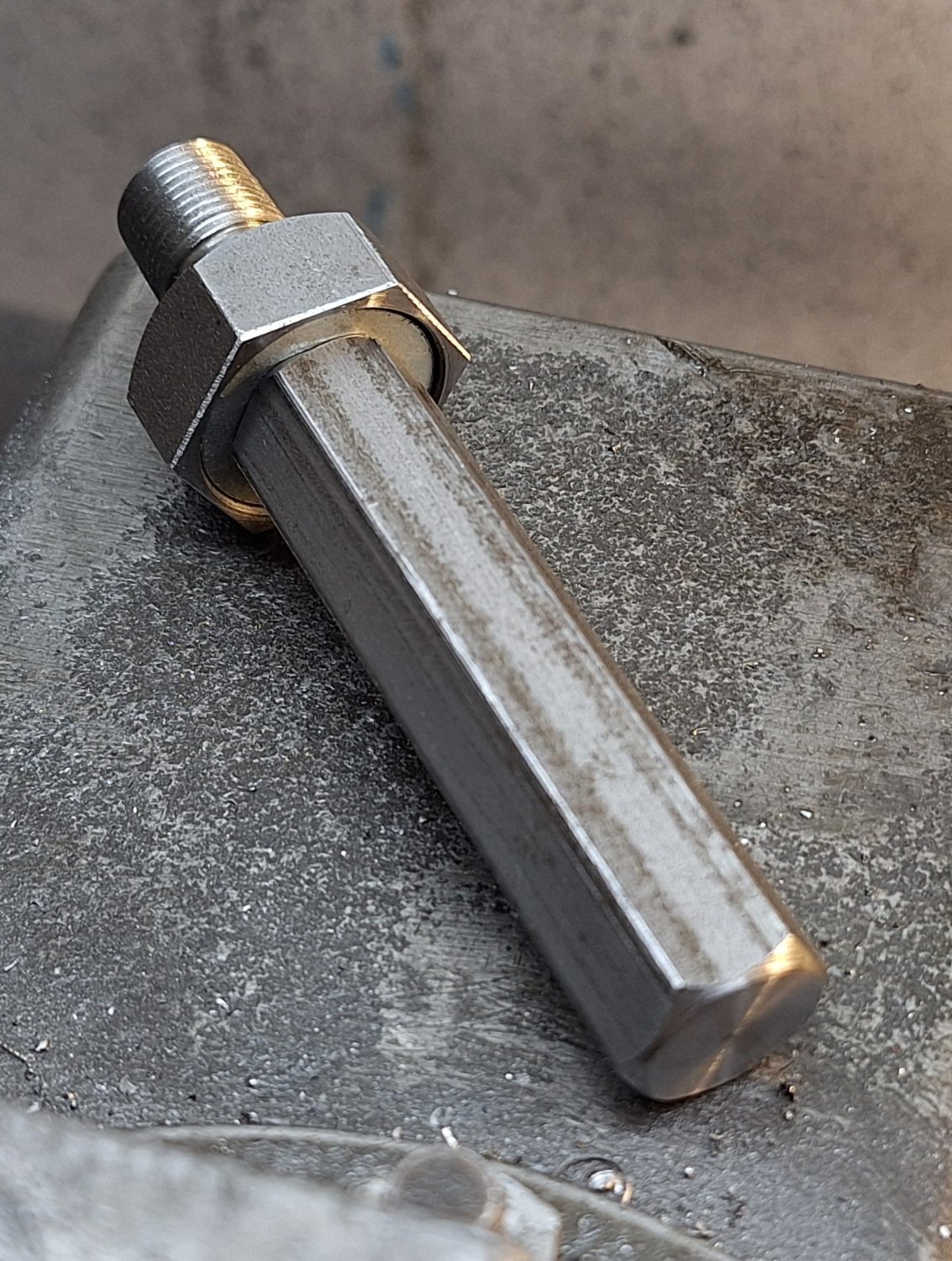

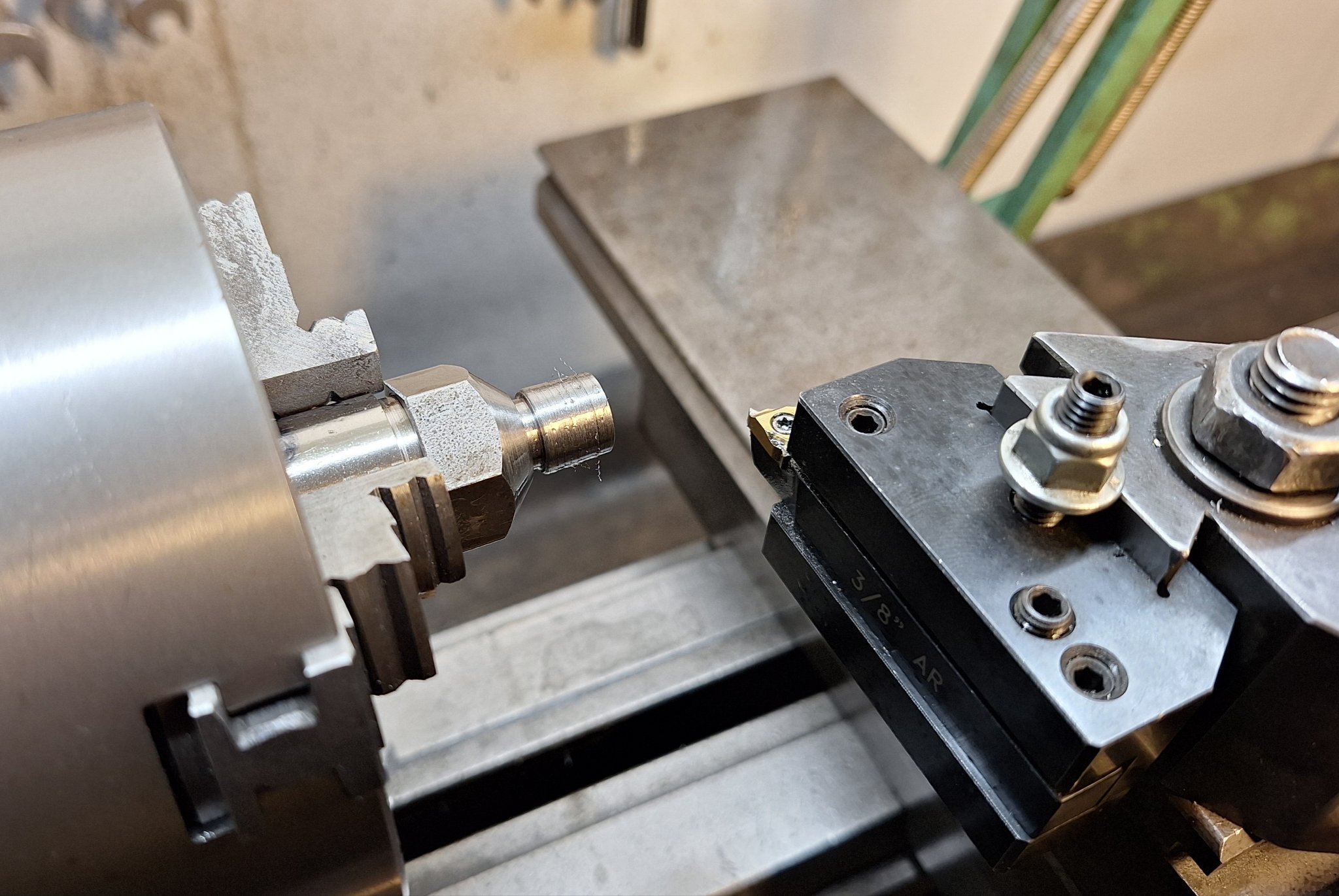

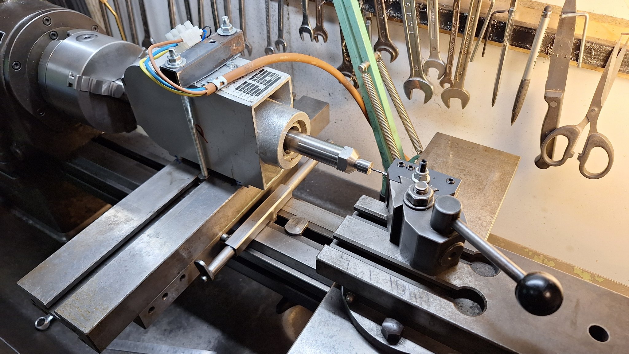

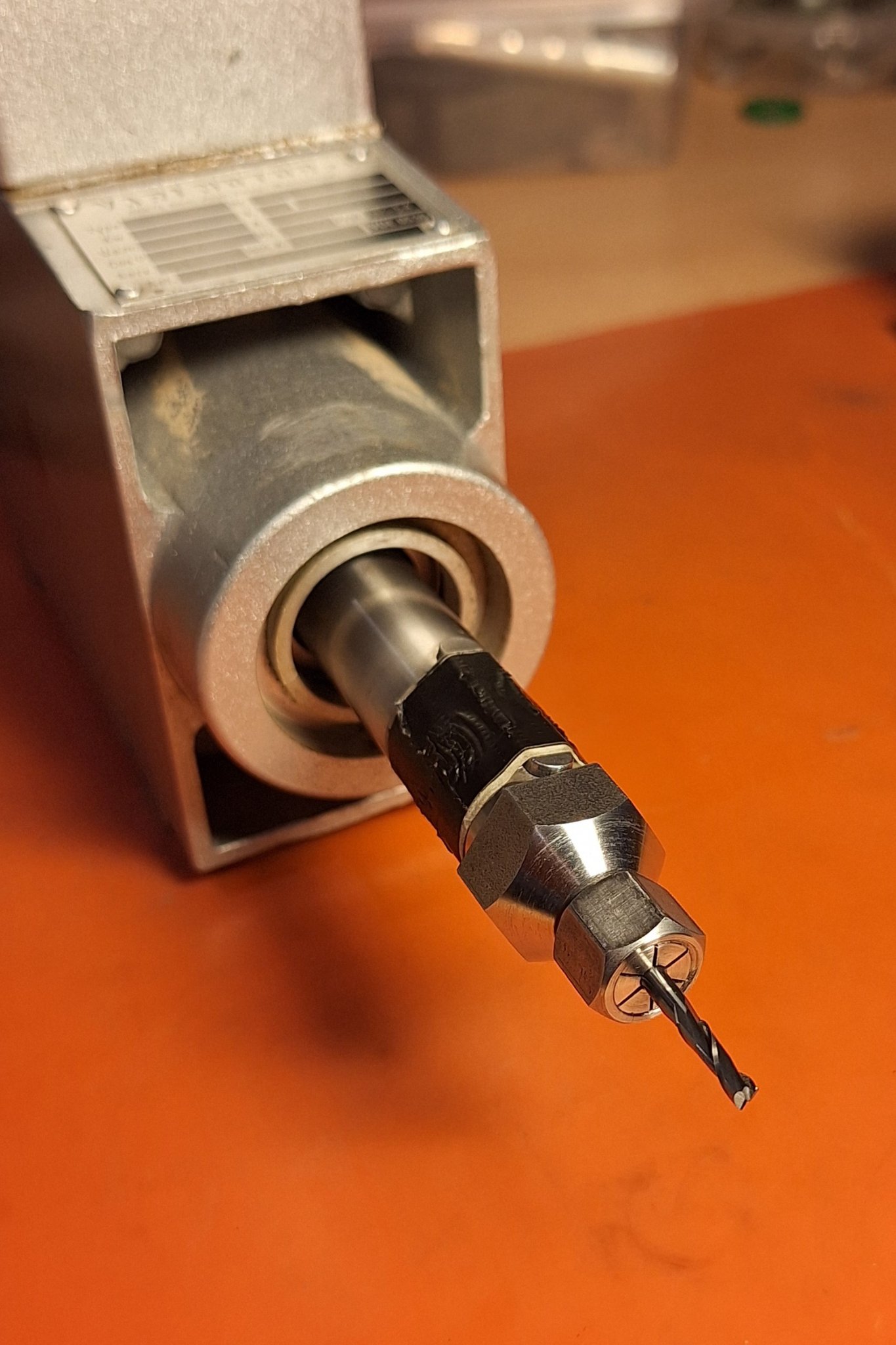

Víkendová marná snaha (a nemohu říct, že jsem nebyl varován :lol:) - neúspěšný pokus o výrobu redukce pro upínání 1/8" nástrojů na hřídel sympatického 300W vřetena Vari motor LF-55C. Ale vyzkoušel jsem si pár pro mne nových postupů, bylo to zajímavé, tak se ani moc nelituju :)
Otvor neházel, ale asi se to rozhodilo tím naporcováním..? Nevím. Čekal jsem házivost na konci, ale takhle hned na dříku ne. Jinak to upíná moc pěkně, no :D A přišel jsem na to, jak sem vkládat YT shorts, taky dobré :)
Pěkný den, T.

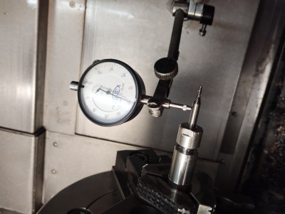

Tak co sa mne podarilo kupit "0,002 mm " kliestiny z ali, keby hadzali 0,07 mm, tak sa k nim vecer modlim. Nepouzitelne kekeciny s hadzanim 0,15 mm :D
Příspěvky: 9489
5. 5. 2025, 3:06
Už hned takto za kleštinou? Buhví, kolik hází špička nástroje, to jsem ani nezkoušel měřit..

Pěkný den,
co odhrocení po řezání pilkou? Jestli nebyla pilka nejostřejší, mohla se do díry trochu vyvalit hrana. Zkus hrany drážek víc srazit.

Mílap píše: 5. 5. 2025, 4:24 Pěkný den,
Díky. To bylo první, do čeho jsem vkládal naděje, ale bohužel, hrany jsou čisté, háže samotná díra. Zkoušel jsem to včera večer měřit v několika hloubkách, s maticí i bez, vypadá to, že se ta kleštinová část prostě o pár stovek vychýlila do strany (špička nástroje háže tak, že je to bez problémů vidět pouhým okem, akorát ta dvoubřitka na videu na to není zrovna nejvhodnější). Ještě bych mohl zkusit díru přesoustružt s utaženou maticí, ale asi by tam na to nebylo dost masa. Možná to zkusím vyrobit ještě jednou s tím, že finální rozměr otvoru se bude soustružit až jako poslední (po rozřezání a s nasazenou maticí). Když už mám postup a všechny přípravky, tak by to mohlo jít celkem rychle. Ještě uvidim..
Aris
Příspěvky: 797
6. 5. 2025, 8:15
Nedíval jsi se na Stefana, když dělal kleštiny?
https://www.youtube.com/watch?v=_rjjZfnK-m4
Příspěvky: 9489
6. 5. 2025, 8:37
Ne, rád mrknu, až si najdu chvilku, dík!

Thomequee, a čo to dať prebrúsiť? Prípravok je to pekný, asi by sa to oplatilo zaplatiť.
Příspěvky: 9489
6. 5. 2025, 10:03
Broušení by bylo fajn, jak vypadá brousek do takové díry?
jean
Příspěvky: 1231
6. 5. 2025, 10:15
To neviem, ale jeden Pan strojar, s ktorym som chvilu robil, spominal, ze brusili presne diery s priemerom 1 mm, tak to urcite ide. Alebo to daj obehnut dratorezom, to ma presnost 0,01 mm. A nejake su aj tu na fore, napr. Dratenik
