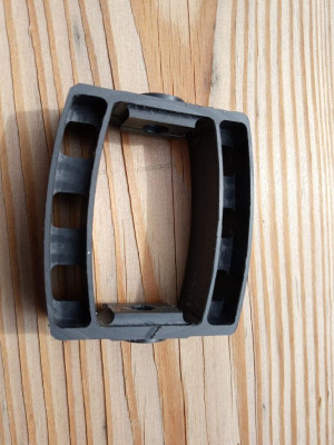

Koukám, že si budu muset taky pořídit 3D tiskárnu. Všichni už jí maj ....
Kdybych jí měl, nemusel jsem tohle frézovat na nově zprovozněné 4030.
Pedál na starou dětskou tříkolku.
Materiál silon, do poloviny jedna strana, pak druhá. Výška 20 mm je skoro moc na frézu pr. 4/ 17 mm dlouhou.
Re: Co jste dneska bastlili? Vytvareli....
Napsal: 18. 7. 2025, 10:39
od lapa
Asi bych se zatim bal davat nekam, kde na tom zavisi zdravi/zivot, veci tistene na hobby tiskarnach.
Prece jenom jen rozdil mezi litym materialem a materialem, kde jsou jednotlive vrstvy.
Takze na sveho bike mam tistene ruzne drzaky/udelatka, ale na silove namahane veci bych to nedal ani nahodou ...
Zrovna u pedalu bych se bal, ze se oddeli vrstvy trebas na ose pedalu a pedal se rozpuli/rozstipne - pokud to nevyztuzis nejakou vlozenou podlozkou ci dratenym rameckem vlozenym behem tisku apod.
A co udela najednou uvolnena sila na jedne strane slapani (noha promachla plne k zemi a telo se sklopilo za ni :lol: ), jsem jako teenager zazil, kdyz mi v plnem zaberu prasknul retez na galuskaci/favoritu ...
Ovsem trikolka je trikolka :) - psal jsem to obecne ...
