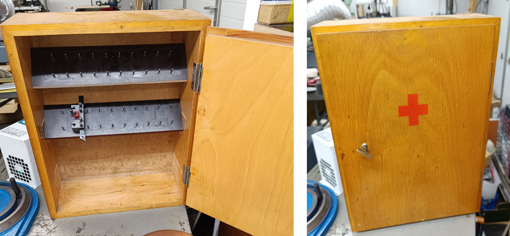

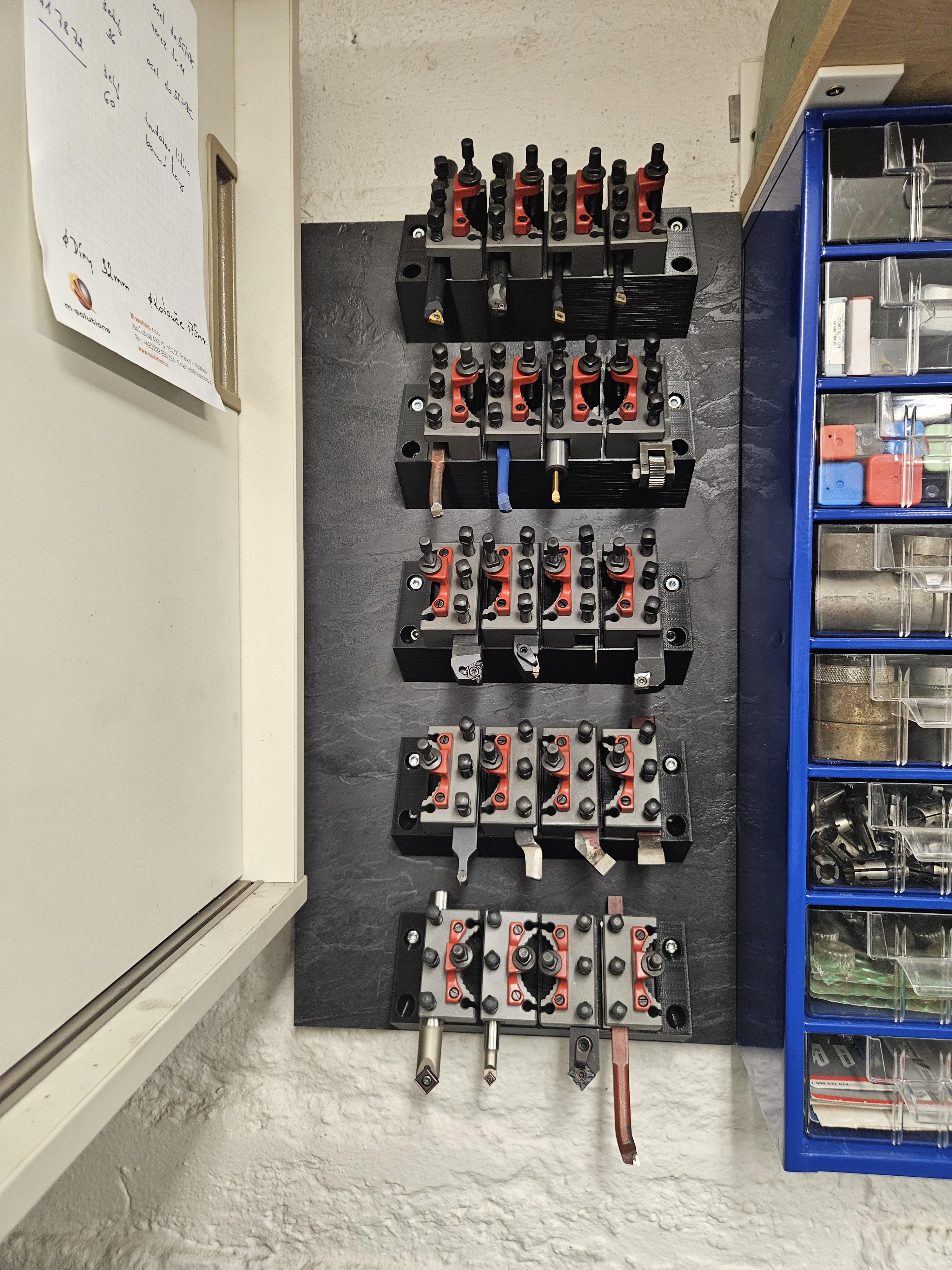

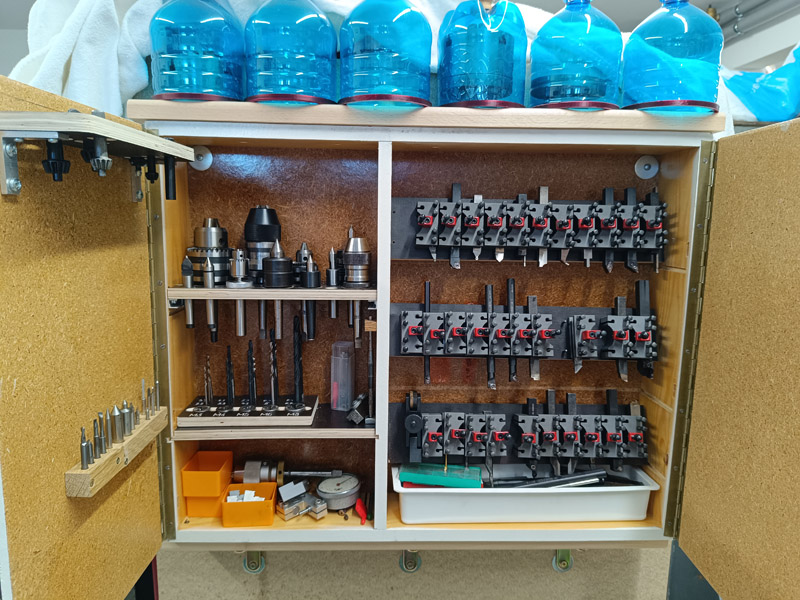

A je to kompletní :D
Příspěvky: 3809
12. 8. 2025, 10:52
Charon píše: 12. 8. 2025, 4:10 A je to kompletní :D
Mirku je parádny! Ale vieš ako sa jedným slovom povie "stojan na 20 multifixov"?
Malý! 😃

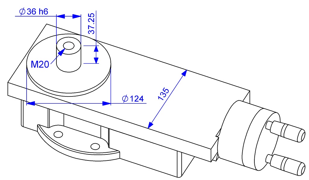

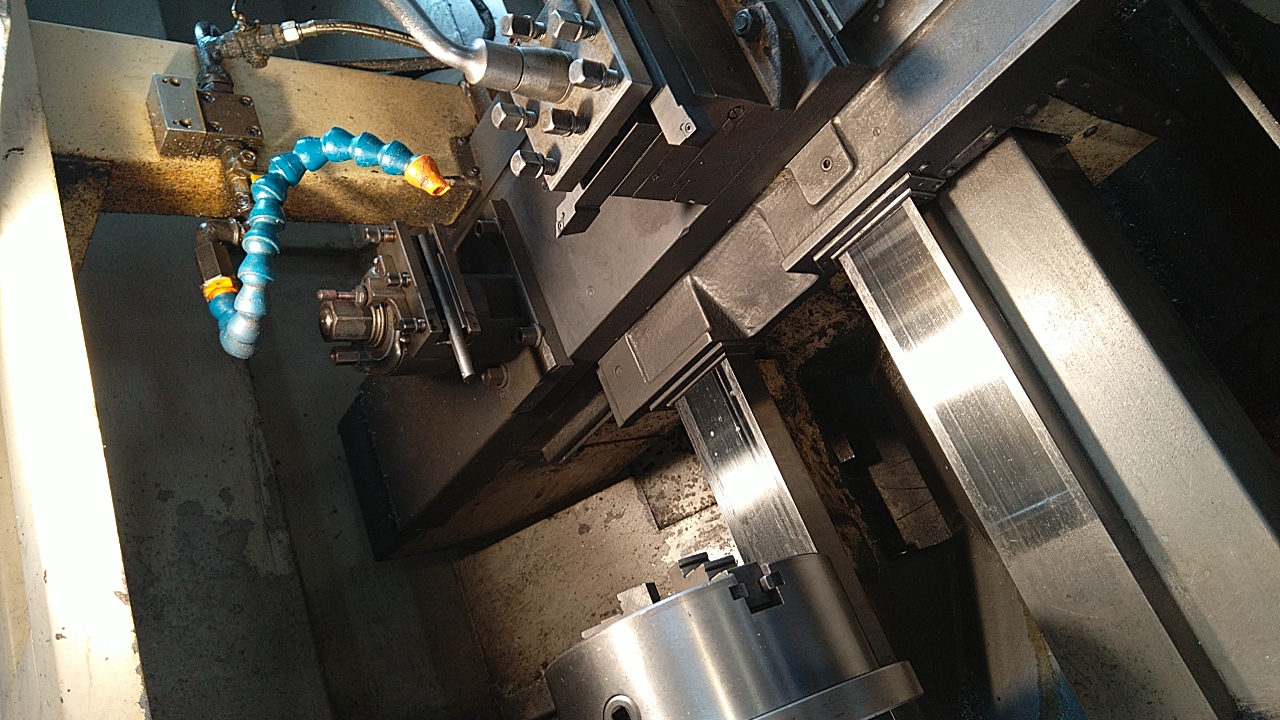

Charon píše: 12. 8. 2025, 12:32 Multifixe od Paulimotu, za me naprostá spokojenost

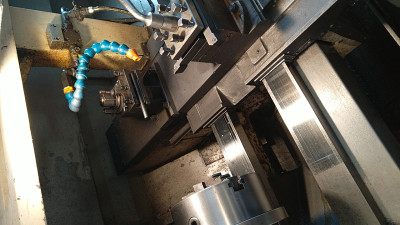

Dík :-) Jak se to přidělává na nožový suport? Já když sundám nožovku, tak to tam vypadá přibližně takhle a docela jsem si zvyknul natáčet nožovku po jednom stupni (mám tam udělanou stupnici). Myslíš, že by to šlo?
Příspěvky: 7587
13. 8. 2025, 12:07
no, ideální je to takhle pokud má příčný suport dostatečný rozjezd
zepředu klasická nožovka, zezadu Multifixem :D
v nožovce 4 nejpoužívanější vnější kudly, otočit nožovku je rychlejší a pohodlnější než vyměnit Multifix
zezadu Multifix na vnitřní nože a speciality
Příspěvky: 8472
13. 8. 2025, 12:26
Hm, takhle by to asi taky šlo, dík za tip.
.. velká paráda, to musím taky spáchat. Na jakou velikost Multifixu jsi to dělal ?
Příspěvky: 6508
13. 8. 2025, 1:45
elbarto píše: 13. 8. 2025, 12:48
Na velikost Ab čili max 16mm nůž do držáku
Příspěvky: 6508
13. 8. 2025, 4:59
prochaska píše: 13. 8. 2025, 10:37
Ahoj
Multifix má definovany krok nataceni zubama, netusim z pameti kolik, ale jeden stupeň to neni. Takze to nejde tak jemně jak chces
Stopro to nasadit jde, uz jsem kamaradum par dělal, jen to chce i ten trn vyndat a nahradit novym na míru osazení zespodu nozoveho suportu, do nej se zasroubuje presny trn ktery je soucasti sady a na nej hlava. A musi se usadit a svrtat dvema kolickama
Příspěvky: 8472
13. 8. 2025, 5:01
Jasně, díky. On to výrobce na stránkách nemá (nebo neumím hledat).
Příspěvky: 6508
13. 8. 2025, 5:17
prochaska píše: 13. 8. 2025, 5:01 Jasně, díky. On to výrobce na stránkách nemá (nebo neumím hledat).
Je to po 10° podle toho co jsem našel, neměřil
Příspěvky: 8472
13. 8. 2025, 5:53
Dík. Tak to bych měl možná problém s ustavením hrany plátku rovnoběžně s osou, když má 5° nebo 3°.
Příspěvky: 6508
13. 8. 2025, 5:55
prochaska píše: 13. 8. 2025, 5:53 Dík. Tak to bych měl možná problém s ustavením hrany plátku rovnoběžně s osou, když má 5° nebo 3°.
No já tohle řeším natočním nožového suportu, když ho nepotřebuju
Příspěvky: 6508
14. 8. 2025, 9:47

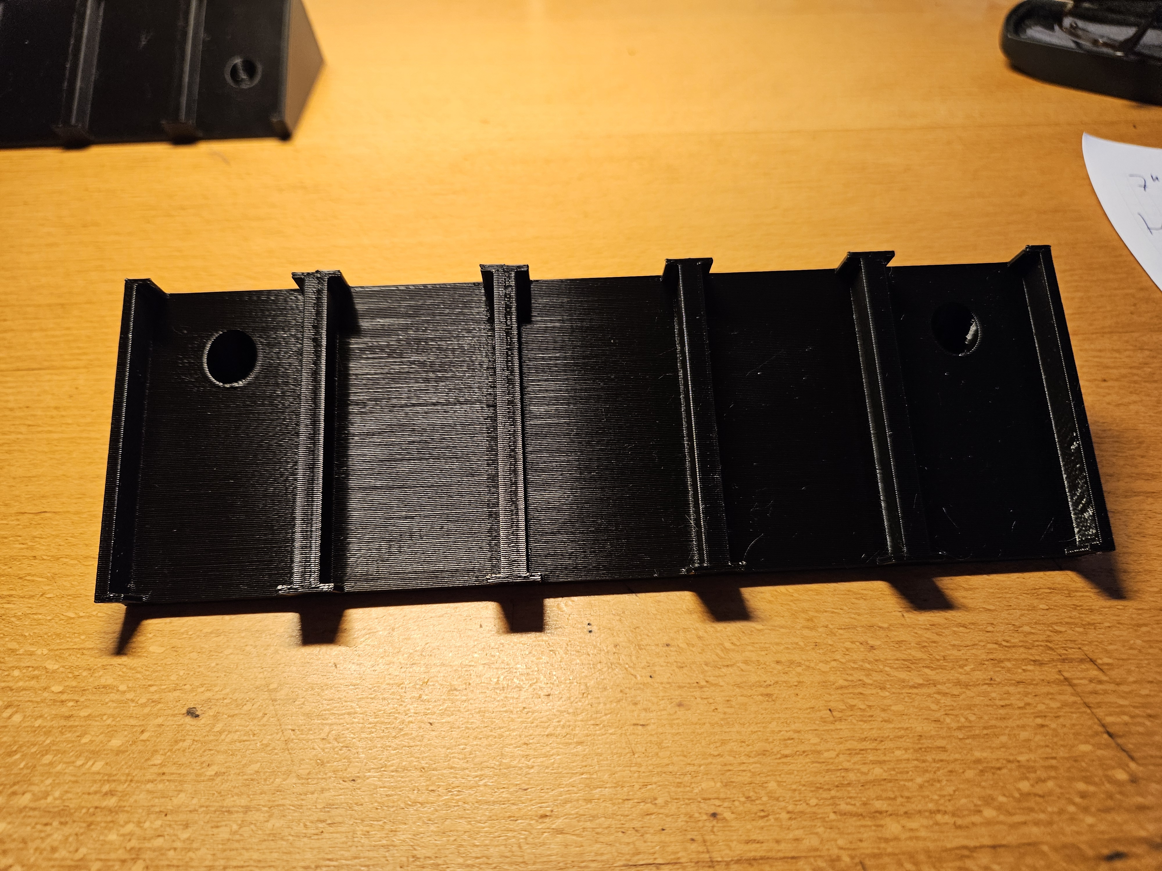

zverodoktor píše: 12. 8. 2025, 10:52
Malý! 😃
Přesné :lol:
Už jsem model upravil na pět v řadě... Ale samo furt to bude malé :mrgreen:
A zapracoval připomínky Víti o šponách, tímto děkuji za podnět :)
Příspěvky: 3809
15. 8. 2025, 10:10
Charon píše: 14. 8. 2025, 9:47 Přesné :lol: ...
Ja som stojančeky riešil kolíkmi v preglejke zastavané do drevenej lekárničky. Bola samozrejme malá, tak som zohnal lekárničku väčšiu :lol:
