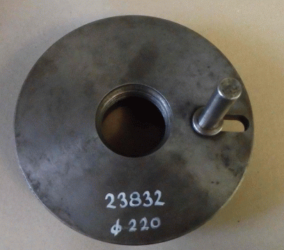

jean
Příspěvky: 1342
Příspěvek 12. 12. 2025, 6:19
Ja som dnes konecne od utorka dokoncil toto:
Obrázek
Diery su v tolerancii M7. Material 7075 T6
Povodne to malo byt hotove uz v utorok, ale musel som kvoli psickovi stravit dva dni u veterinara. A vo stvrtok sme Babulku aj tak museli uspat. Tak som sa k robote dostal az dnes. Zly tyzden.
