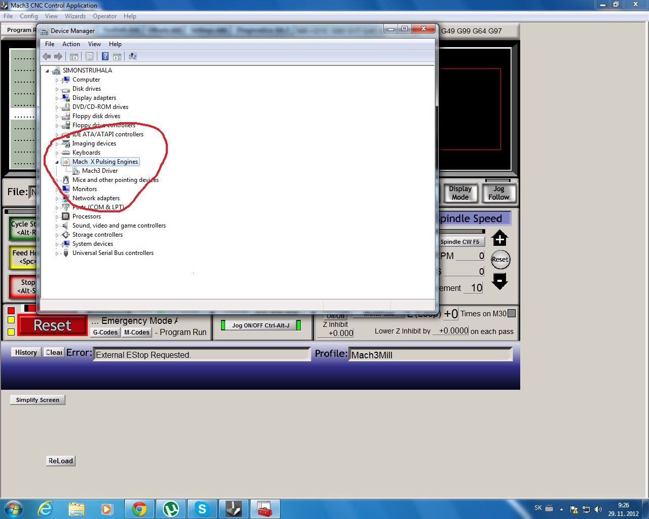

ja to mam tak Teras mi mach piše (led už nesvietia) Error: Limit Switch Triggered
Příspěvky: 9651
Příspěvek 29. 11. 2012, 6:02
V sekci INPUT SIGNALS povypínej všechny signály.

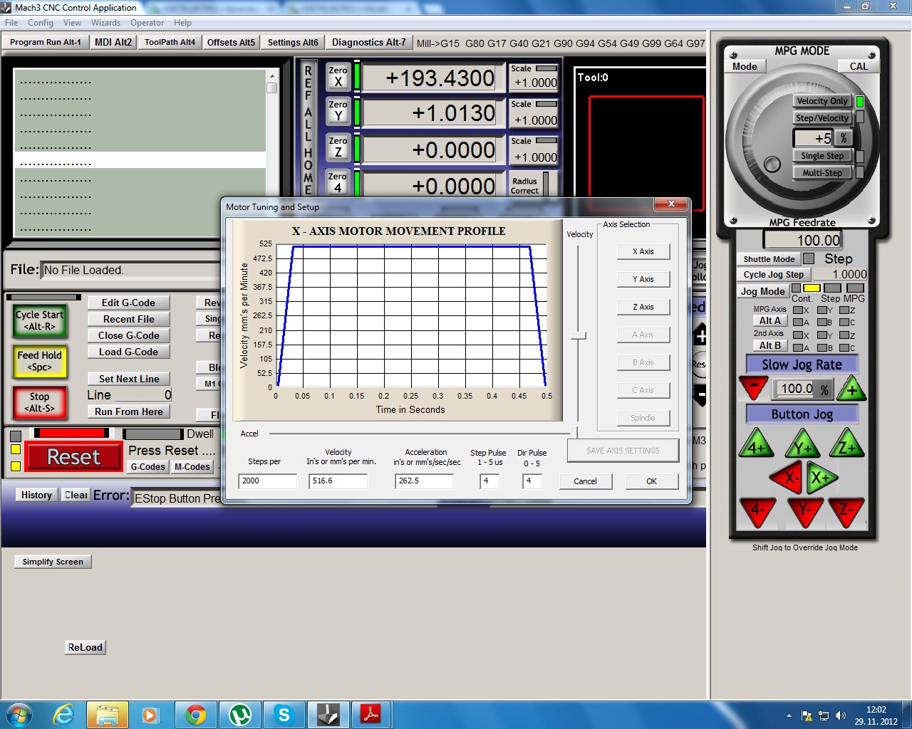

FUNGUJE :D . ale chel by som sa opitať keď ide richlo tak sa veľmi trasie čo mam robiť?

jak máš nastavenou tu desku ? myslím počet mikrkroku a proud ? jaké máš motory ??

micro step 1/2 mam tam zapojeny jeden motor 3A a zdroj je 3,5A,vykon mam nastaveny na 75%.A ešte keď sa netoči tak piska.
Příspěvky: 7204
Příspěvek 29. 11. 2012, 6:47
pískat bude to je nectnost těchto driveru , proud zkus trochu snížit třeba se to zlepší , když je moc velký tak jde motor tvrdě , taky by to chtělo víc mikrokroků tím se ti zlepší chod , ale je možné že se pak nedostaneš na tal velké otáčky protože nebude stihat port nebo pc

tu mam video 1/2, keď dam 1 tak vinechava, keď dam1/8 tak trasie stale aj pri nizkich aj pri vysokich otačkach.

podle toho vydea to vypadá jako by ztratil kroky než se rozjede takže bych zkusil trochu protáhnout rampu
další problém může být samotný mach , je hrozně náchilnej na systém a celok konfiguraci PC ,

Nepochopil som tomu protahnut rampu, Čiže chiba môže biť v machu?
Příspěvky: 7204
Příspěvek 29. 11. 2012, 7:53
v menu motor tuning nastavuješ počet kroků na otáčku , pak tam nastavuješ max otáčky a rampy - což je čas za jak dlouho motor naběhne na max otáčky , když jsi v tom menu tak si můžeš otestovat jak se změna projevila a to šipkou nahoru a dolu .
pokud máš "malou rampu" tak ti motor za tak krátký čas není schopen zrychlit a ztratí krok ( nepojede sinchroně s impulzama proněj generovanýma ¨)

teras to netrasie
Příspěvky: 7204
Příspěvek 29. 11. 2012, 8:06
nevím jak to bylo nastavené předtím ale předpokládám že jsi tedy pohnul těma rampama ?
