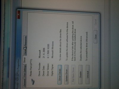

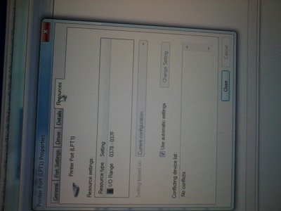

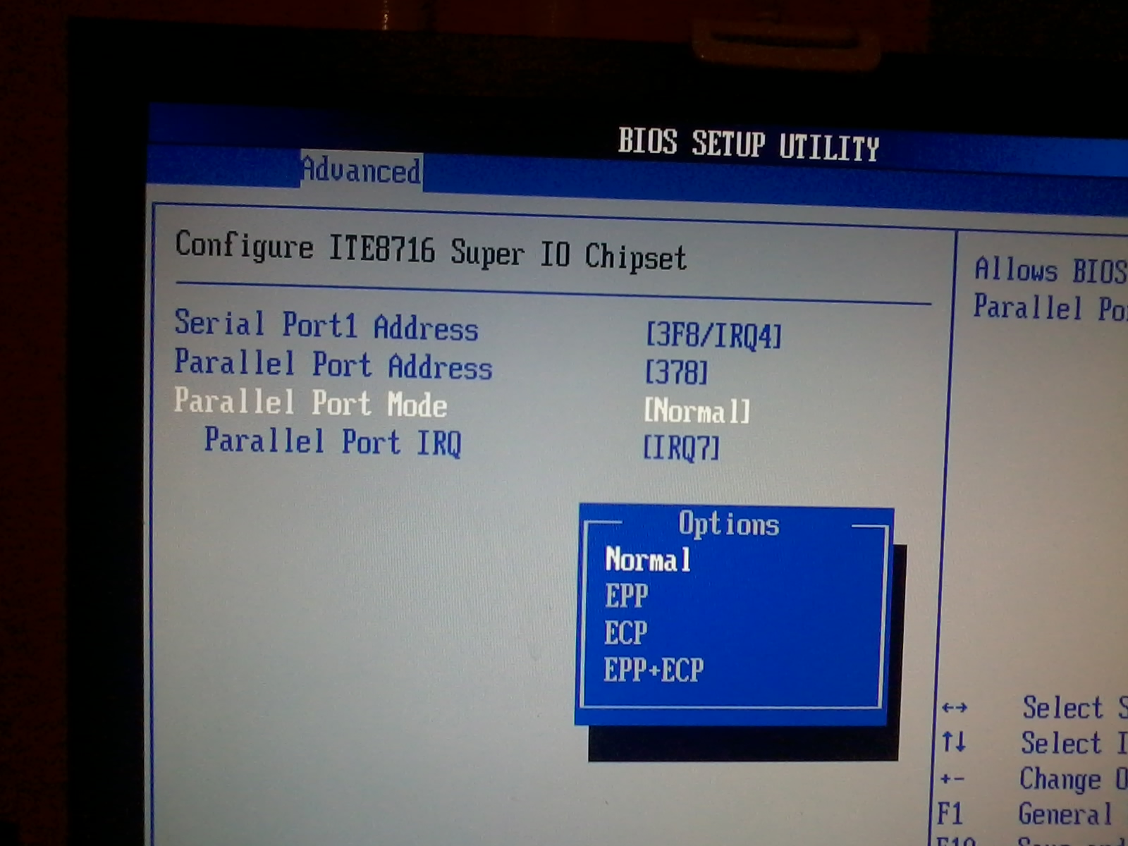

Kúpil som si modru dosku http://www.ebay.com/itm/261119110148?ss ... 1439.l2649" onclick="window.open(this.href);return false; došla mi a CD bolo polamane, tak som si našiel navod na interneťe http://www.fozztexx.com/CNC/HY-TB3DV-M_3Axis_Driver.pdf" onclick="window.open(this.href);return false; mach3 som nastavil podľa navodu ale neide.Stale svietia tie ledky a motori sa nehibu,poradte co mam robiť , netreba niečo nastaviť v správci zariadení?

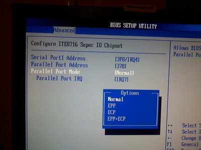

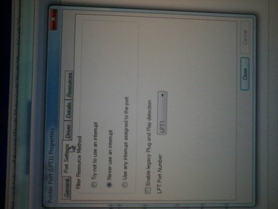

jaký používaš port ? je integrovaný na desce ? jakou jsi mu nastavil adresu ? jak ho máš nastavenej v biosu ? měl by být EPP
dej sem fotky tvého nastavení portu v machu případně ze správce zařízení , prostředky
dělat to může cokoliv tak potřebujem vědět víc

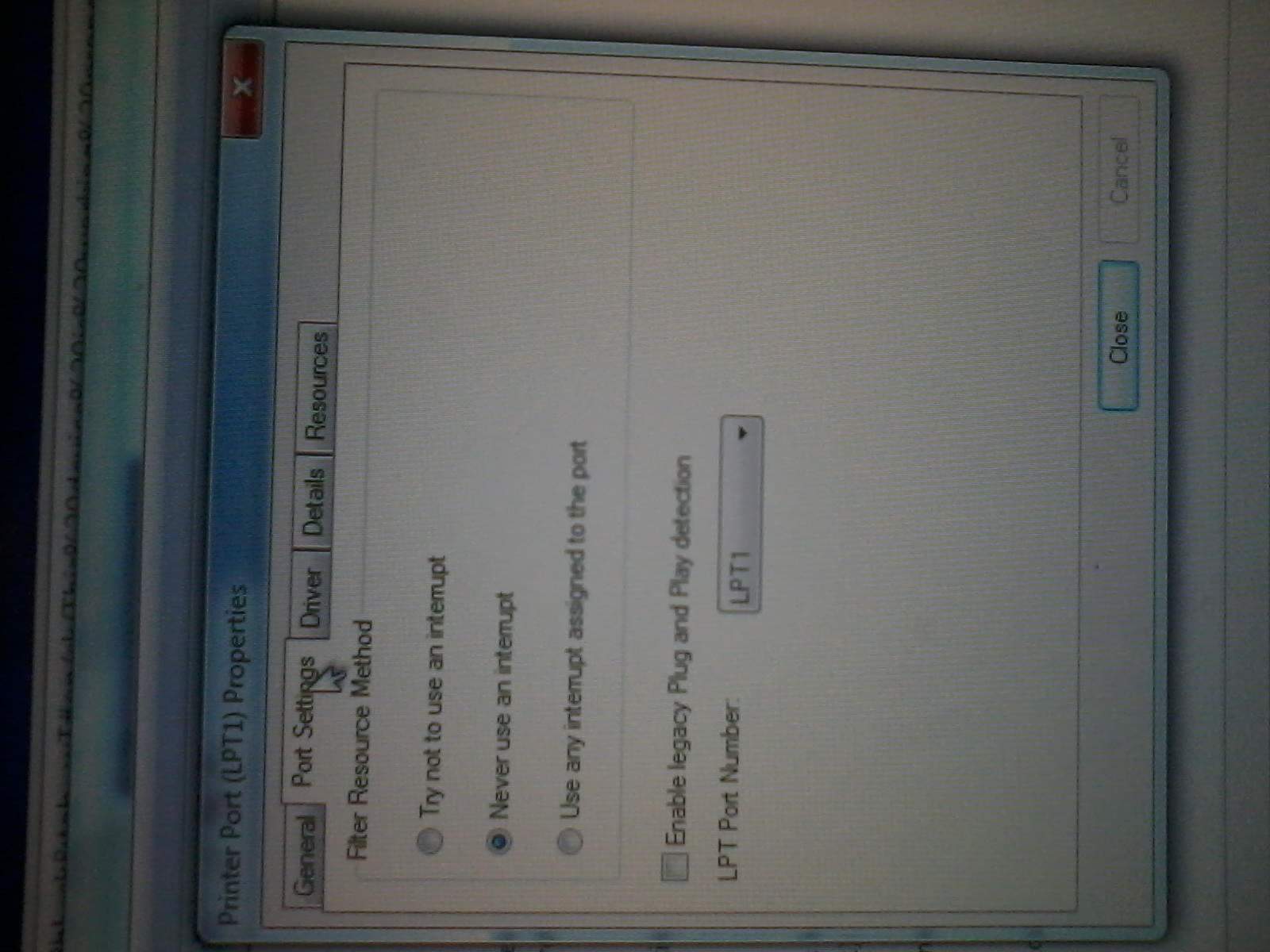

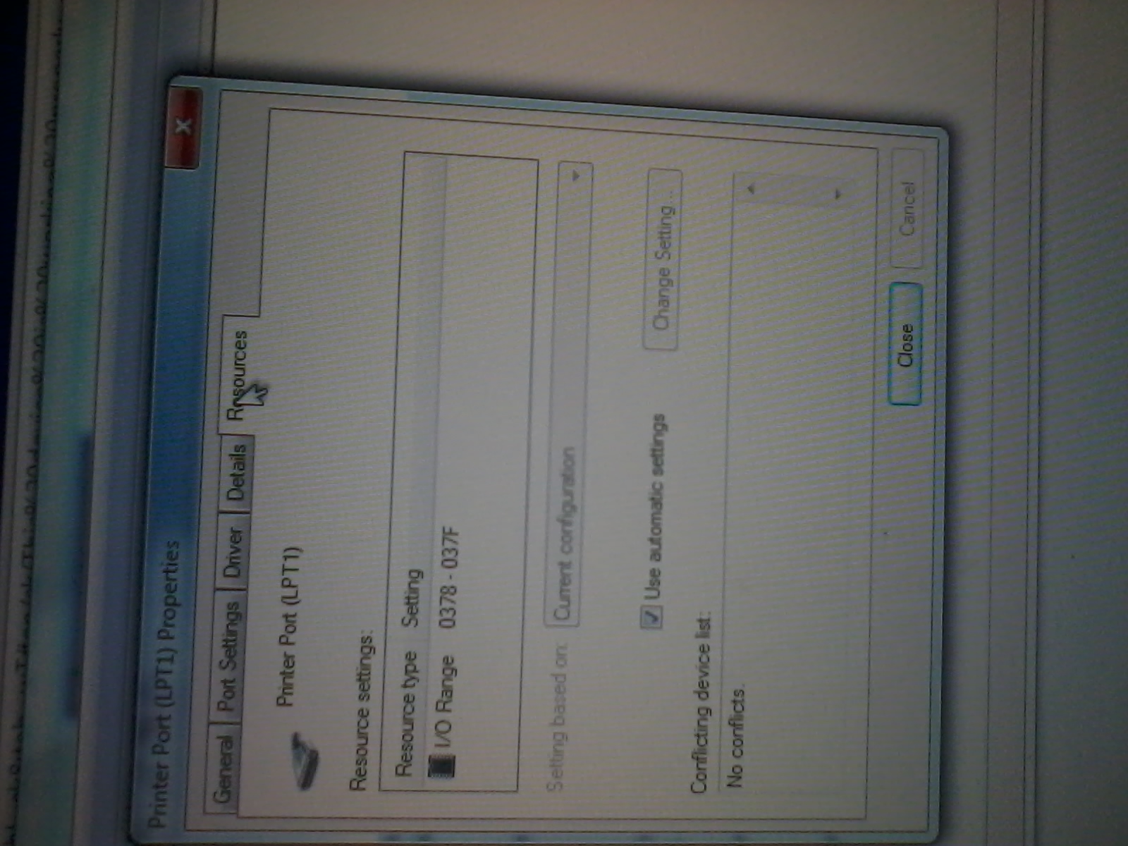

28. 11. 2012, 9:28
Použiva LPT port, adresa mam tam napisane dve 0378,037f, port v machu mam nastaveny tak ako je v navode Fig.4 strana7.

Příspěvky: 7160
29. 11. 2012, 5:21

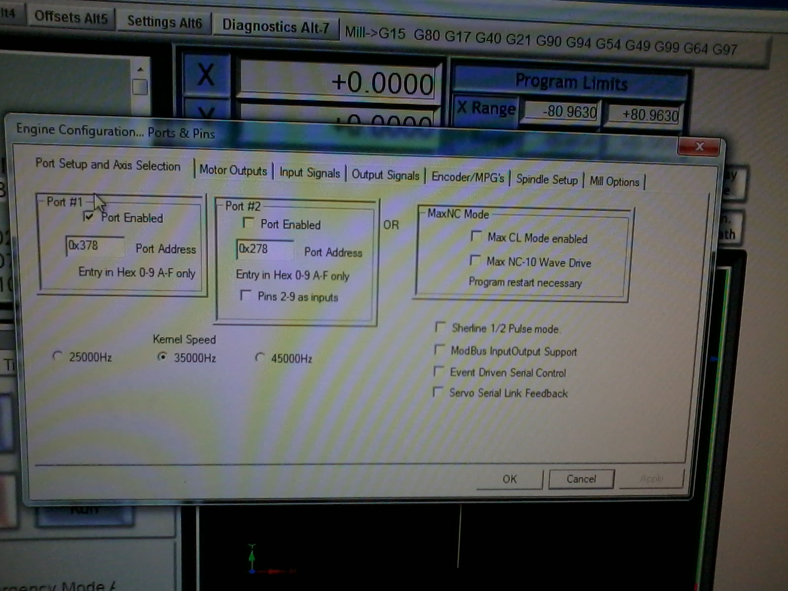

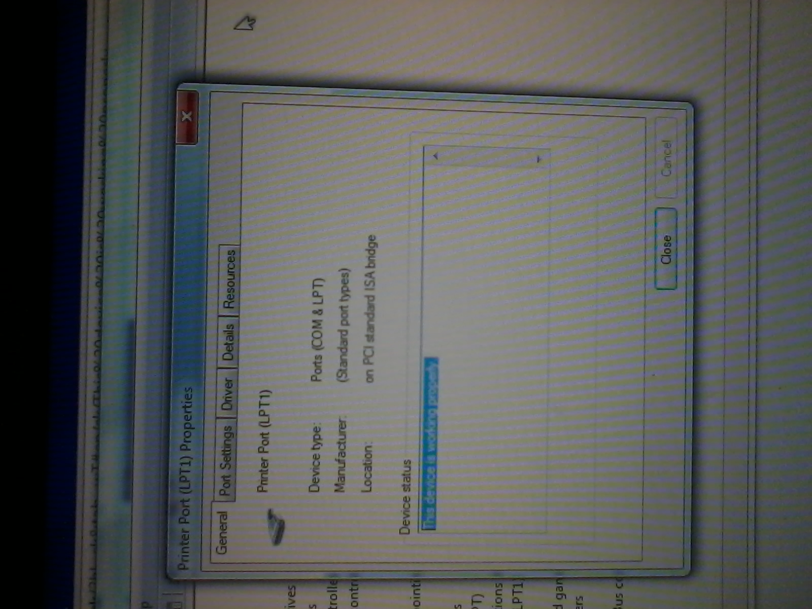

vadá to že máš něco špotně v machu snadno se to přehlédne , dej sem obrazovky nebo fota toho nastavení z machu

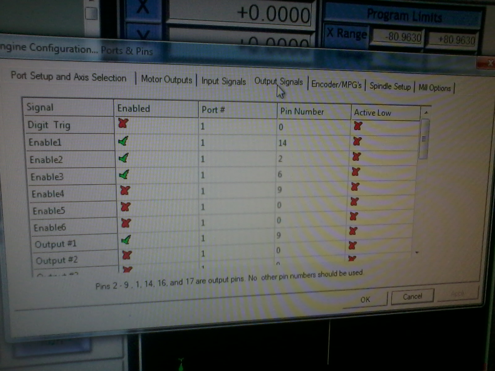

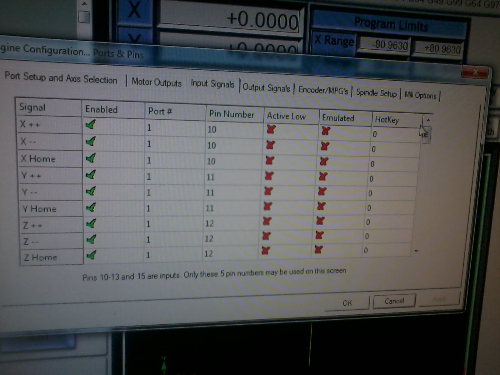

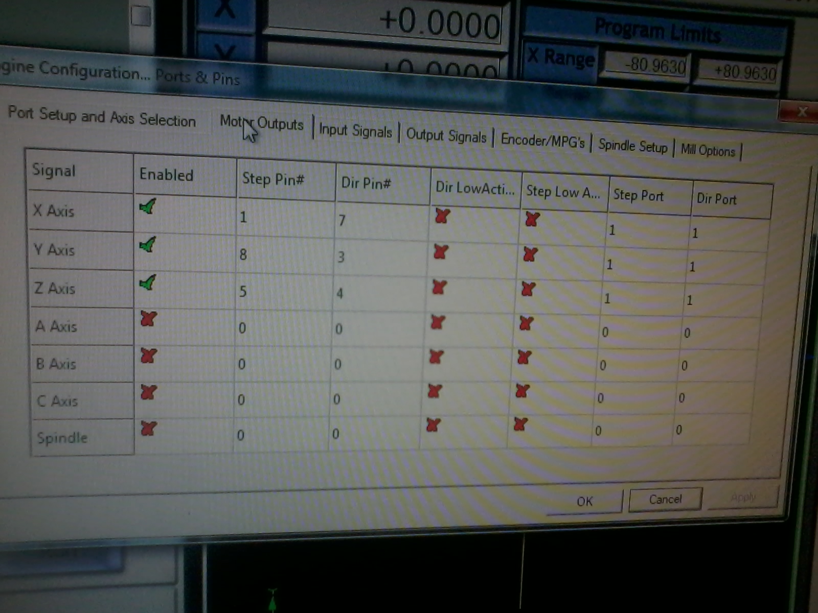

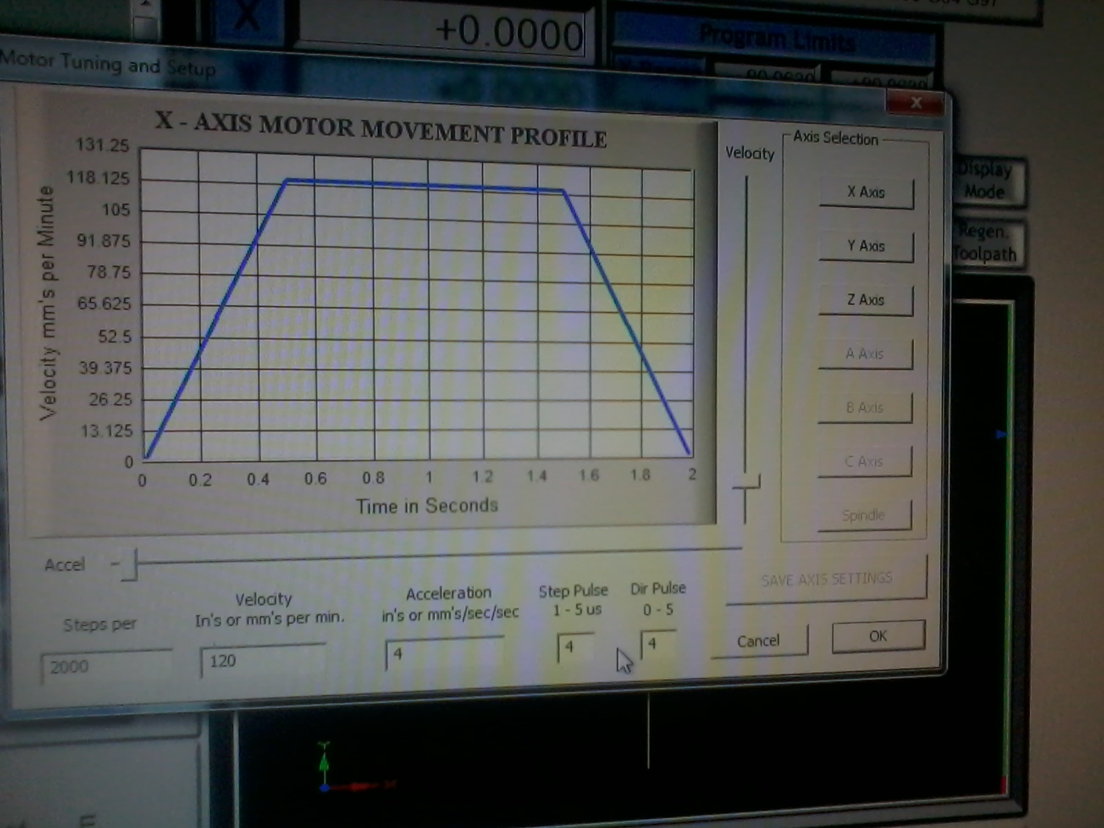

Tu maš tie fotky.A v tom biose toto parallel port mode ma byť normal alebo EPP alebo ine?V machu tam tie step pulse, dir pulse prvy obrazok tam ma byť čo?Ďakujem.

Příspěvky: 7160
29. 11. 2012, 3:39
podle všeho to máš nastavené dobře , step pulse a dir ..... to je délka jednoho pulzu což máš taky celkem dobře .
v nastavenín portu bios má bát epp
chtělo by to vzít nějakou nízkoodběrovou ledku a odpor cca 330 ohmu a zkusit přímo na portu jestly zněj něco leze když zapneš mach

Zapojil som tam 5 led do pinov 1,2,3,8,5, a všedky led stale svieťia či mam zapnuty mach alebo nemam stale svieťia.
Příspěvky: 7160
29. 11. 2012, 4:42
takže to vypadá že si s portem mach nepovídá , zkoušel jsi v machu driver test ? najdeš ho ve složce s machem , v prostředcích ovladač machu vydíš ?? (mach 3 pulse engine¨)

Dal som test driver a otvorilo kolonku a začalo pisať dajake čisla a napisalo test complet a naskočila cela modra obrazovka a dajake veci po anglicky.A ten pulse engine som nenašiel.
Příspěvky: 7160
29. 11. 2012, 5:16
ty to máš na wistách nebo sedmičkách ??? myslím že pro ně musíš mít jiný ovladač portu
