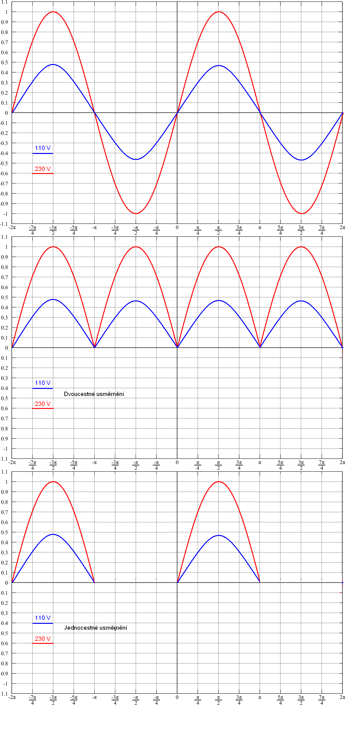

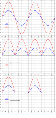

oscar, packa: jaká špička-špička? Usměrněný a vyfiltrovaný napětí bez zátěže je v případě jednocestnýho i dvoucestnýho usměrnění stejný..

Thomeeque píše:oscar, packa: jaká špička-špička? Usměrněný a vyfiltrovaný napětí bez zátěže je v případě jednocestnýho i dvoucestnýho usměrnění stejný..
Přesně tak. viz obrázek níže

Důležitý je ale si za tim představit ještě ten filtrační kondenzátor.. kterej se bez zátěže vždy nabije na maximální napětí, ať vypadá vstup, jak chce..
