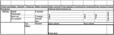

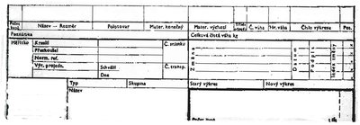

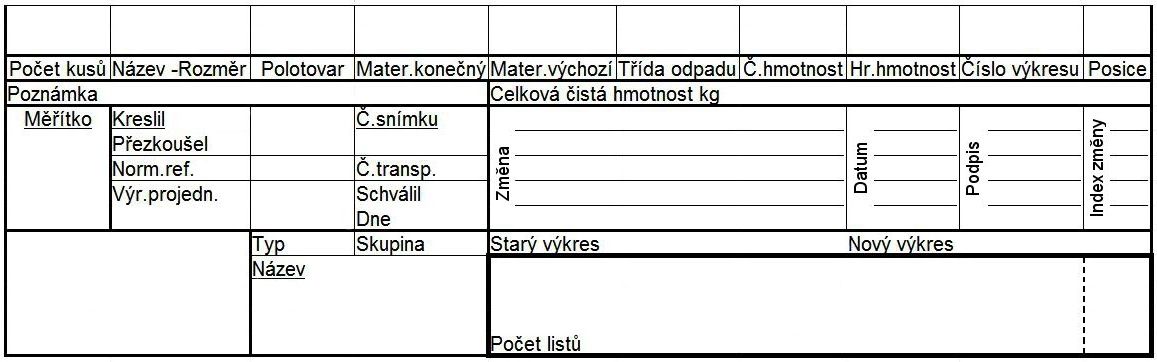

Příklad - Rohové razítko podle ČSN před retuší a po rekonstrukci a změnách jen vložit logo dnes už samozřejmě v PC .
(klikání je milion a pevnou rukou je to mnohdy dříve -pokud to nejsou linky..)-

Tak takové štítky jsem běžně dělal v CADu. Velké plochy prostě vyšrafuješ, nápisy dáš do různých vrstev podle síly požadované čáry, nebo prostě taky vyšrafuješ. Klidně si zvětši na kopírce, scaneru jak potřebuješ, abz se ti lépe odměřovalo či četlo, podstatný je výsledný tisk na fotoplotru, jak to bude velké. Další možnost je dát si to jako tapetu na plochu a "jen obtahovat". Taky si určíš jaká barva půdy (podkladu) a tisku,. Pak to dáš v elpodobě do té firmy na sítotik a přiješ zaplatíš a odneseš. Já se toho nadělal, jenže teď nevím, kde mám ty zálohy (ale určitě nejsou všechny). Až to někdy najdu (hodiny prohlížení médií, samozřejmě buď neoznačených, nebo blbě) tak to sem asi dám. Teď zrovna na to není času.
