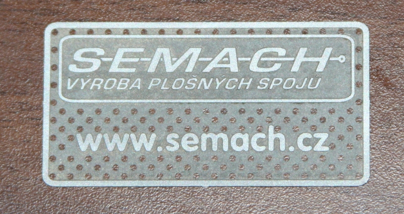

koukam ze semachu nejedou strank tak zde je leptani plechu 0,15mm

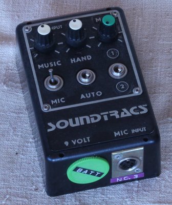

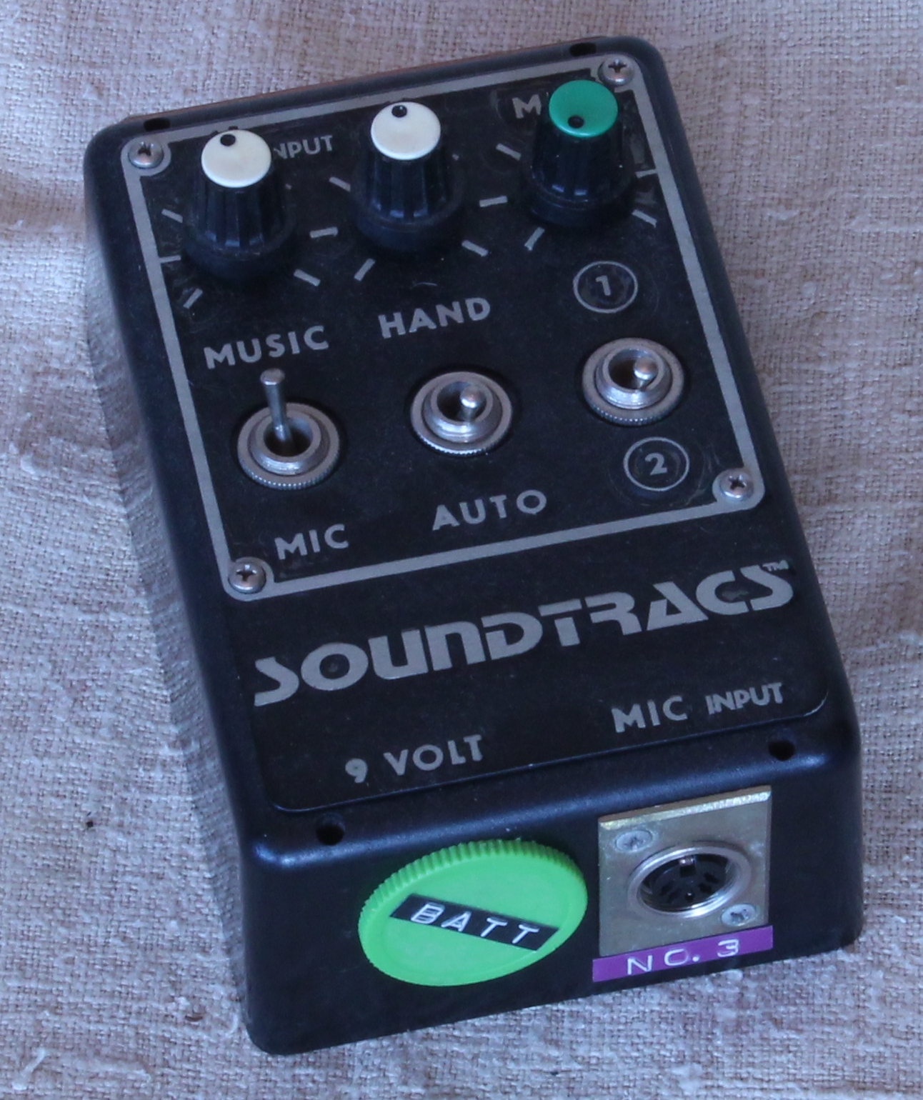

přidávám fotku jak jsem si nechávala dělat štítky jako tiskařský štoček ,ovšem to bylo před "plyšákem 89" :D :P
Kreslené ručně M2:1 ,na čtvrtku tuší a propisotem.zmenšené na M1:1 a přes planfilm přenesené na zinkovou desku,následně obrobené otvory,lakované vypalovací barvou a přebroušené,a znova lakováno- průhledná krycí vrstva..
