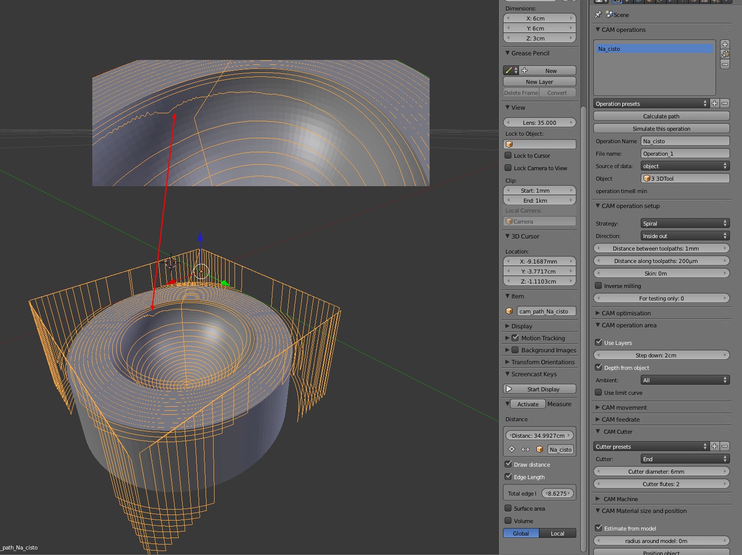

ahoj, tak jsem to trochu nahodil, na tomhle obrazku ta predni cesta:
je to to co jsi mel na mysli? tady to neni moc videt ale ta vyjezdova linie plynule zataci po te konture.
bobik
- Příspěvky: 4556
- Registrován: 11. 12. 2007, 7:48
- Bydliště: Okres Klatovy
Jo. Je to přesně ono. Jen ten výjezd vy měl být po kontuře jen při vyřezávání. Při dokončení kapsy nebo nálitku by měla fréza opustit dotyk s materiálem co nejdříve. Nejlépe po oblouku, jež je tečný na směr pohybu frézy.
