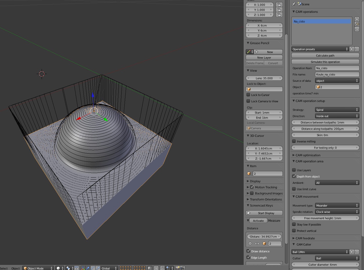

Dneska jsem se dostal k tomu testování, můj první dojem je pozitivní. Kdo nezvládá Blender (třeba já) může si připravit soubor v nějakém 3D CAD systému tak, aby souřadný systém pro obrábění souhlasil s absolutním souřadným systémem pracovního prostoru CADu. Pak se to vyexportuje už napolohované. Zobrazení v CADu bylo mělo být na co největší detail, on ten export do stl bere geometrii ne z geometrie dílu, ale pravděpodobně ze zobrazení přes grafickou kartu či co. Prostě když máte hrubě zobrazený díl v CADu, tak máte taky hrubší trojúhelníkovou síť v stl. Což třeba u díry může vést k tomu, že nefrézujete díru, ale třeba, přehnaně řečeno, osmiúhelník. Zatím začnu testovat jednoduché tvary, když jsem zkoušel obrobit model motýlka, tak výpočet drah nechtěl skončit, nevím jak dlouho by trval, já ho po 15 minutách schodil. U takto jednoduchého modelu o rozměrech 2x4cm výpočet trval tak 10s.

Tak další ukázka. Spirálové obrábění koule, což mi chybělo snad ve všech CAMech, co jsem zkoušel. Je vidět, že iccha je borec. Jeho dílo je docela použitelné na obrábění dřeva. Problém je, jak získat kvalitní stl. Z mého cadu byl export koule jako hrubý mnohouhelnik, i když jsem zkoušel nastavit kvalitu zobrazení na maximum. Poradil jsem si přes export stepu do prohlížeče 3DTool (lze stáhnout trial) a z tohoto prohlížeče vyleze stl mnohem jemnější.
